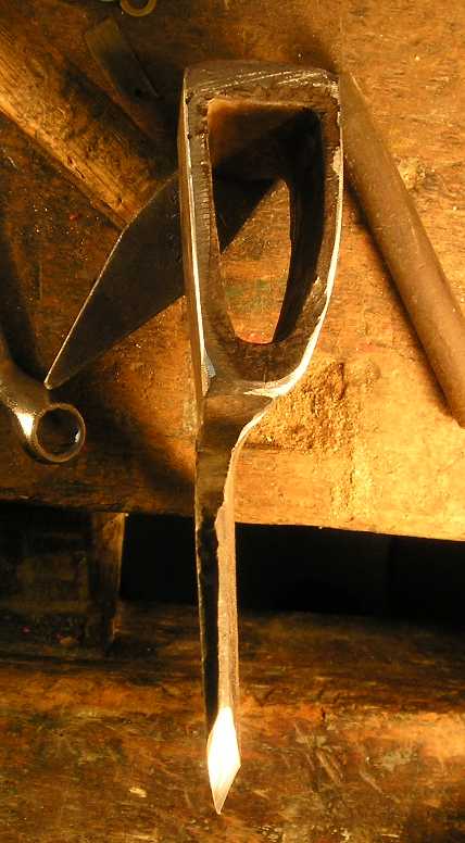

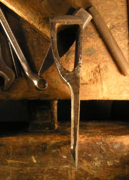

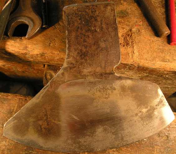

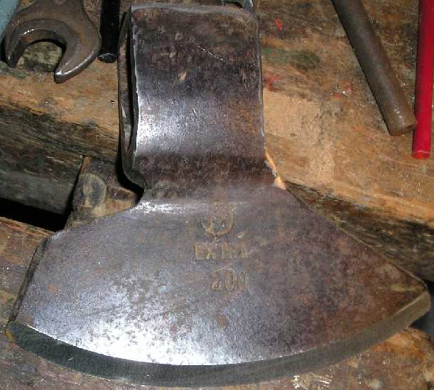

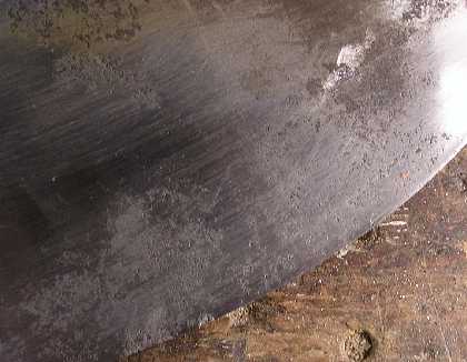

Hier Die Bilder:
Der Rost etwas vergrößert. Ich hoffe man sieht das dadurch ein Teilchen der Schneide fehlt. Was war eigentlich mit Mikrofase gemneint? Kann ich damit den 3/4 mm ausbügeln?
Hier noch die Forderkante.
Und noch die Hinterkante, man sieht meinen Anschliffversuch mit meiner neuen Scanslib 200 leuchten. Muß da natürlich noch mit nem Bankstein den Hohlschliff zum leicht balligen Schliff ändern.

Hallo Andreas,
das sieht doch schon sehr gut aus. Die vom Rost vertieften Stellen werden Dir auch bei einer Mikrofase auf der Schneidenseite weiter Probleme bereiten. Immer wenn so eine Stelle vorne an der Schneide ist - fehlt da ein Stück Eisen.
Dagegen würde nur abschleifen bis "blank" helfen - aber ich finde so ist es doch auch schon ein schönes Stück - und willst Du wirklich Putzhobelqualität behauen?
