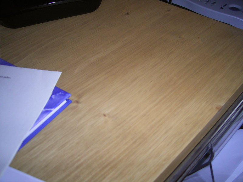

Anbei noch zwei Fotos, damit Du Dir einen Eindruck von dem Effekt machen kannst. Ich habe es natürlich nicht geschafft, die Farbtöne 100% lebensecht wiederzugeben, aber die Aufnahmen kommen schon recht gut in die richtige Richtung. Als erstes Osmo Dekorwachs Transparent, Farbton "Eiche" auf Fichte Leimholz. Das Ergebnis wurde mit nur einem einzigen Auftrag erzielt:

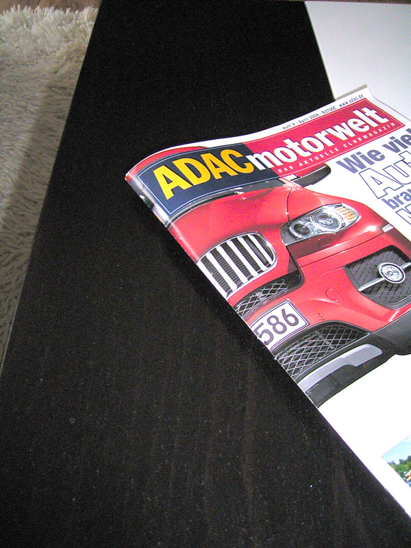

Als zweites Osmo Dekorwachs Transparent, Farbton "Ebenholz" auf Buche Multiplex. Dabei wollte ich einen sehr dunklen Farbton erreichen, durch dem man aber noch die Maserung des Holzes erkennt. Das ist mir auch zu meiner Zufriedenheit gelungen, es brauchte aber immerhin 5 Aufträge, bis es mir dunkel genug war. Hier das Ergebnis (auf dem Bild stören leider Flusen auf der Kamera-Linse):
