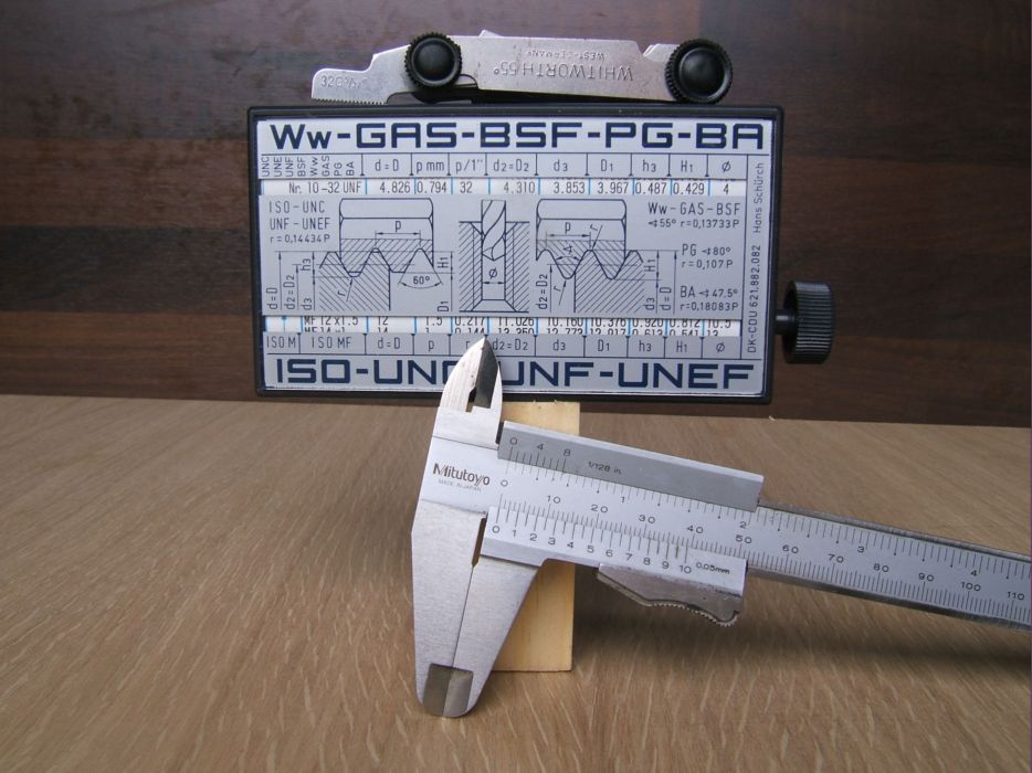

Gewindemeßwerkzeuge - Mit Bild
Beitrag von Bernhard Loos »
Hallo allerseits!
Sehr interessant, wie ein Thread eine Wendung bekommt!
Ich möchte Euch an dieser Stelle Werkzeuge zum Messen und Bestimmen von Gewinden zeigen.
Meßschieber zum Messen von Gewindedurchmessern; Gewindeschablone zum Bestimmen von Gewindesteigungen und ein sogenannter Filetor (das Bild ist selbsterklärend). Das besprochene Gewinde ist gerade eingestellt:
Gruß, Bernhard
