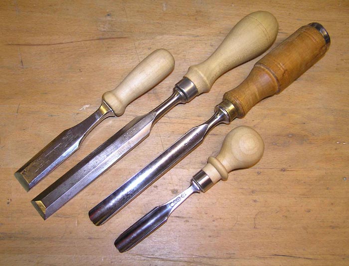

Guten Tag Philipp und alle Andern,
Wie schon gesagt wurde, kaufen würde ich die auch nicht. Aber aus alten, kurzen Eisen hergestellt, sind die ganz praktisch. Vor allem für die Dinge, "die man sich zur Brust nimmt", um ne Kleinigkeit wegzunehmen, möchte ich sie nicht mehr missen !
Mein Bild verdeutlicht zum einen die Grösse der Beitel, zum andern zeigt es auch, dass ich bei der Form der Griffe, noch am Suchen nach der besten Ergonomie bin.
Mit besten Grüssen aus der Schweiz,
Beat

hallo der hutmacher,
sieht gut aus. und pfeil hat ja auch schnitzeisen, wo der griff hinten wie ein teller aussieht, so dass man mit der einen hand führen und mit der anderen vom handteller her schieben kann...
