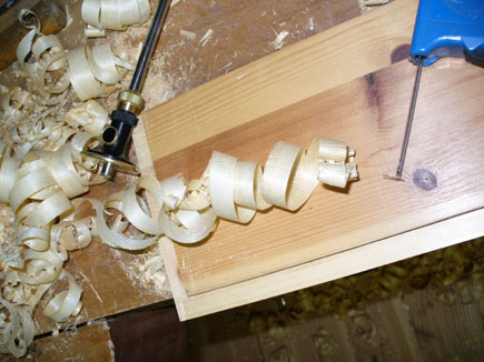

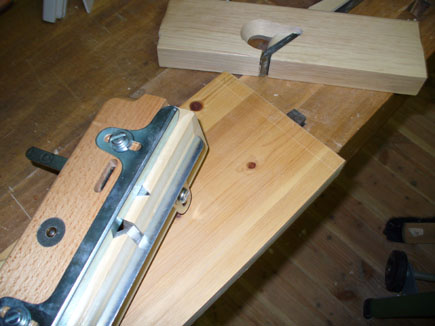

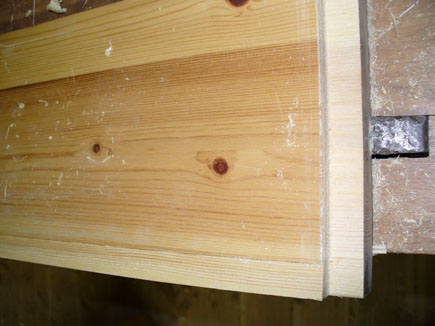

Richard Bernt
- Beiträge: 215
Re: Falzhobel, erste Erfolge *mit Bild
Hab es heute ausprobiert.
Meine beiden Hobel. Der Anriss ist gemacht. Zuerst habe ich das Stirnholz gehobelt.
Was jetzt noch fehlt ist ein nicht überbelichtets Foto vom Ergebniss im Detail.
Aber es war duch die Anleitungen im Forum einfach zu machen. Der rechte Winkel ist auch gegeben. Es reicht scheinbar der Höhenanschlag und der mickrige Seitenanschlag. Mit dem Simshobel noch geputzt und fertig.

Danach die Länge
