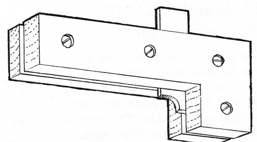

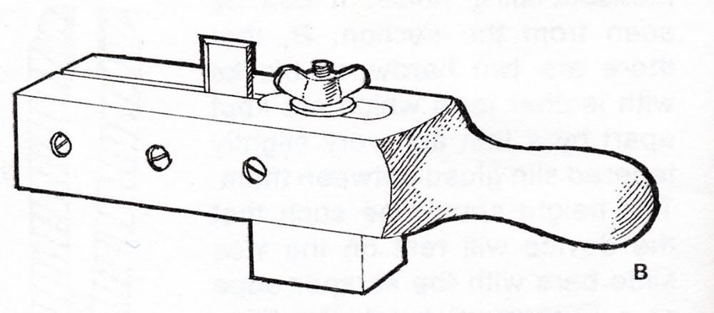

Abbildungen aus dem Buch Making Woodwork Aids & Dvices. Author Robert Wearing. Sterling Publishing Seite 60
Einfache Ausfuehrung fuer einen Viertelstab entlang einer Kante.
Komfortable Ausfuehrung mit Handgriff
Verstellbare Ausfuehrung, zum Einschaben z. B. Nuten fuer Einlegeadern.

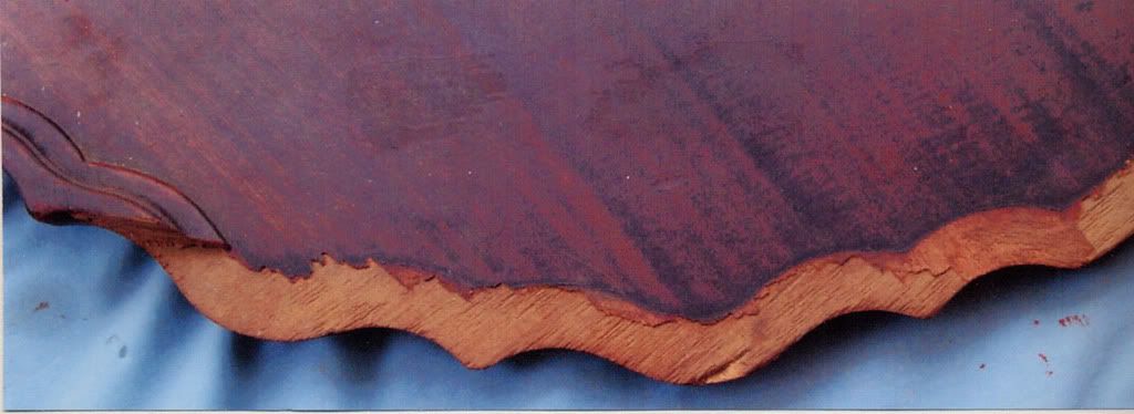

Ich nahm einen Beistelltisch (Piecrust table) zur Restaurierung an, an dem Tisch fehlte ein Stueck Zierleiste. In der irrigen Ansicht, dass so einfach mit der Oberfraese auszufuehren, bei einem gefraesstem Profil, begrenzt der Durchmesser des Fraesers, die kleinstmoegliche Rundung, da mir meine Fraesersammlung nichts nuetzte, griff ich auf einen Profilschaber zurueck.
Tischplatte, fehlende Zierleiste.

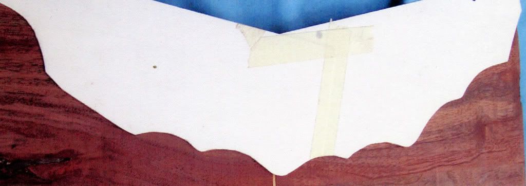

Der erste Schritt ist die Anfertigung einer Schablone dem fehlenden Profil entsprechend. In diesem Fall war dies einfach, da ich das sich wiederkehrende Profil, von dem vorhandenen Rand Kopieren konnte.
Angefertigte Schablone, Muster auf das Holz aufgetragen.
Profil mit Laubsaege ausgeschnitten.

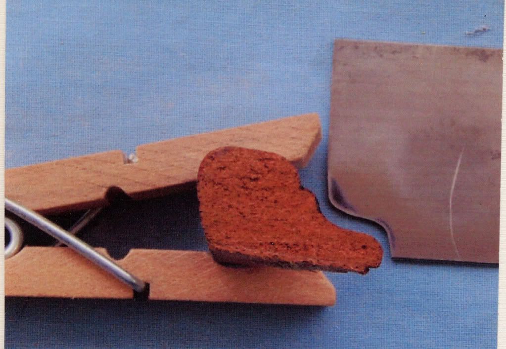

Beispiel einer Profiluebertragung vom Muster auf den Schabestahl.
Fuer den Tischrand habe ich das Profil auf mehrere Ecken des Stahles uebertragen, somit habe ich in mehreren Arbeitsgaengen, das Profil, innen und aussen angezogen. Einen Halter konnte ich in diesem Fall nicht benutzen, ich fuehrte die Klinge mit einem kleinen Klotz wagrecht um Profilverzerrungen zu vermeiden.

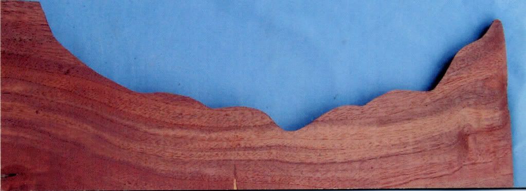

Das fehlende Profil fertiggestellt, fertig zum Einpassen.
Die fertiggestellte Tischplatte.
