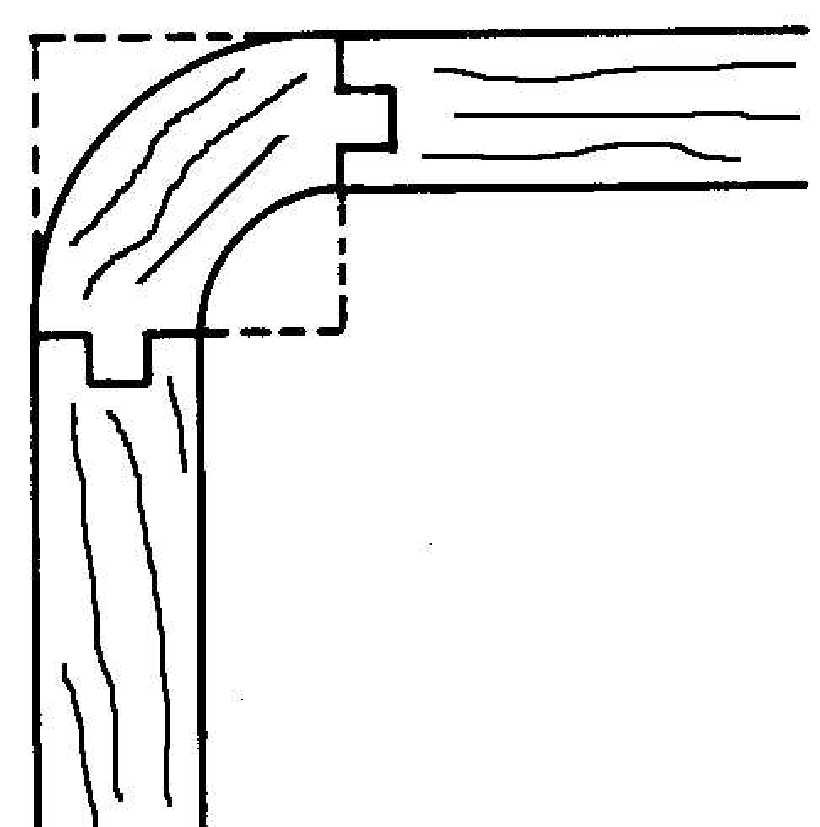

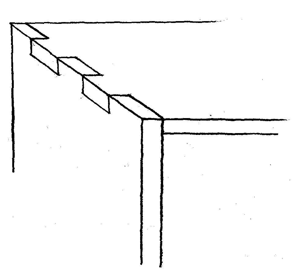

vielleicht hat jemand eine Idee, wie ich am besten folgendes Problem löse. Ich möchte eine Art Bänkchen bauen, 40 cm hoch, 60 cm breit und 25 cm tief. Die verwandten Hartholzbretter sind 35 mm stark. Etwa so möchte ich sie verleimen :

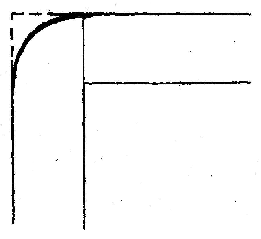

Allerdings sollen die Kanten abgerundet werden. Die einfachste Lösung wäre wohl diese hier :

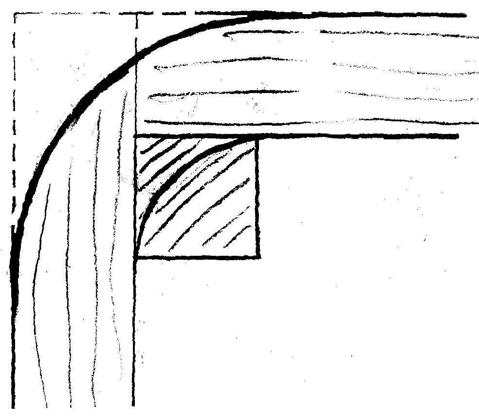

Allerdings reicht mir das als Rundung nicht so recht, und innen sieht man nach wie vor die Kante. Daher bin ich auf folgende Idee gekommen :
Allerdings ist es wohl viel Arbeit, all dieses Holz über 25 cm nur mit Säge, Handfeilen und Sandpapier abzutragen (ich habe keine Elektrowerkzeuge) ... Wie mache ich das am besten ? Und : wird es wegen der verschiedenen Wachsrichtungen Probleme beim Verleimen des Kantholzes geben ? Die klassische Lösung des Problems übrigens :
kommt nicht in Betracht, da ich das Holz in der Stärke des dort benötigten Kantenholzes in einer entsprechenden Stärke (7 - 8 cm) nicht habe.

Dirk,
Wenn du zwei Kanthölzer aufeinanderleimst, dann kommst du auf die notwendige Dicke, die du brauchst um die klassische Verbindungsform herzustellen. Deine Variante bringt längs und quer in Konflikt, außerdem wird die eigentliche Verbindung zuviel geschwächt. Weiterer Vorteil, du stellst die Rundungen nach der Verbindung her und vor dem Verleimen. So hast du uneingeschränkten Zugang zum Werkstück und wirst nicht behindert von Beinen oder Sitzfläche.

was wird denn der Verwendungszweck dieser Bank werden? Die "klassische" Verbindung mit der hohlen Leiste wird sehr viel weniger Gewicht vertragen als die Schwalbenschwanzverbindung. Ist das wirklich eine Lösung um Bänke zu bauen oder für abgerundete Korpusse?
Nur eine Idee: Kannst die Bretter an der Verbindung aufdoppeln? Du schwächst zwar weiter Deine Verbindung, hast aber das Problem der unterschiedlichen Wuchsrichtung vermieden.
