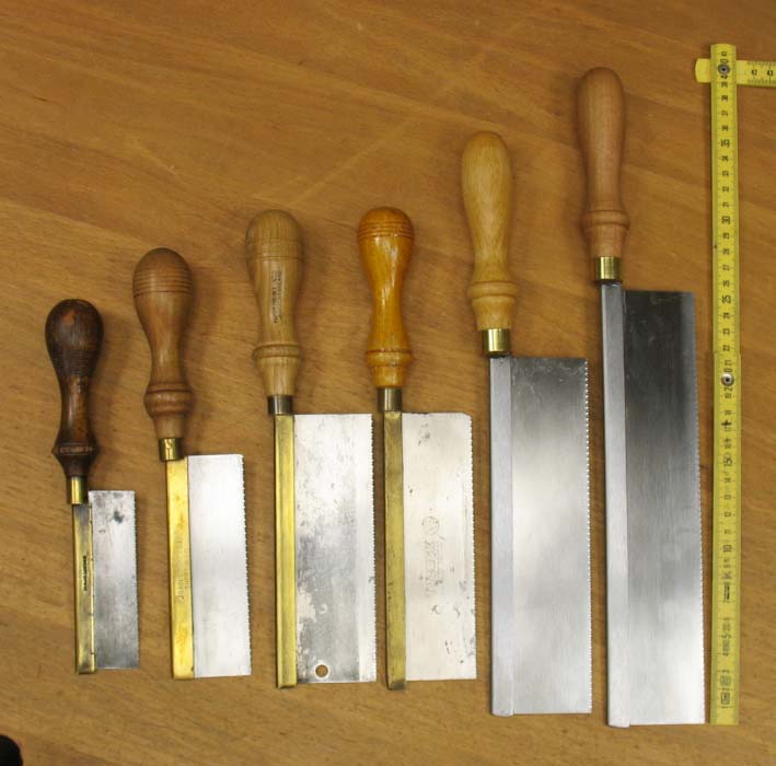

Schließlich hab ich gefunden, was ich brauche: Bei Flinn. Die stellen nämlich auch andere Sägentypen her. Es gibt da eine Produktlinie "William Greaves", darunter auch Feinsägen, Teilung 1,7mm (15 tpi). Die kann ich schärfen, und ich hab sie mir in 8 und 10 Zoll Blattlänge gekauft.
Es sind einfache, aber ordentlich gefertigte Sägen mit Stahlrücken und Messingzwinge. Ich habe den Lack entfernt, die Griffe mit Halböl behandelt und die Steckverbindung des Rückens in der Zwinge (das ist bei solchen Sägen immer ein etwas schwacher Punkt) mit 2- Komponentenkleber vergossen. Dann habe ich die erste (längere) geschärft. Sie hatte übrigens eine Längsschnittbezahnung, leider nicht scharf. Ergebnis: Ich bin sehr zufrieden. Eine funktionelle Säge, gut geeignet für feine Arbeiten. Dieter hat Interesse diese Sägen in sein Programm aufzunehmen. Ich würd sie empfehlen.
Unten meine gesammelten Feinsägen, von links: Fagan 4", Cockerill 5", Footprint 6", Tyzack 6", Flinn "Greaves" 8" und 10"
