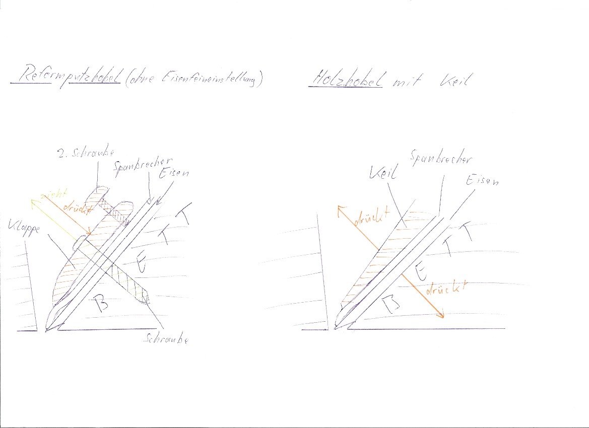

Ferdinand Bozem
Beiträge: 101
Re: hobelaufbewahrung *MIT BILD*
Beitrag von Ferdinand Bozem »
Hallo Marcus,
Entschuldige, ich habe vergessen zu erwähnen dass mein Reformputzhobel keine Eisenfeineinstellung hat sondern man die Spandicke wie bei Hobeln mit Holzkeil vornimmt.
Das Eisen wird wirklich wie bei einem Eisenhobel festgeklemmt, und zwar ist eine Schraube im Bett auf die die Klappe geschoben wird. Dann zieht man eine Schraube in der Klappe an (bei Eisenhobeln einen Excenterhebel) und Eisen und Spanbrecher sind fest.
Mein Gedanke war jetzt, dass die Schraube im Bett das Holz des Bettes nach oben zieht und die Klappe es nach unten drückt.
Bei Hobeln mit Keil drückt der Keil aber einerseits gegen die Wangen und andererseits gegen das Eisen und das Bett. Die beiden Kräfte, das Drücken schräg nach oben und das schräg nach unten, heben sich nicht auf. Bei dem Reformputzhobel ohne Eisenfeineinstellung hingegen schon, die Schraube zieht schräg nach oben und die Klappe drückt schräg nach unten.
Desshalb bin ich auch auf die Idee gekommen, dass die Beule hinter dem Eisen durch Verschleiß entsteht und nicht durch den Druck auf das Eisen und das Holz darunter.
Ich hab noch eine kleine Skizze gemacht, um ganz sicher zu sein dass jetzt alles stimmt.
Ferdinand
Marcus Nohr
Beiträge: 300
Beitrag von Marcus Nohr »
Hallo Ferdinand,
ich kann mir zwar nicht vorstellen, dass sich die Kräfte vollständig kompensieren, stimme Dir aber zu, das der Effekt bei Hobeln mit Keil deutlich stärker ist, da gar keine Kompensation der Kräfte stattfindet. Allerding habe ich auch zwei Hobel (mit Keil) bei denen das Eisen noch keinen Schärfstein gesehen hat und die Sohle noch keinen kratzer hatte, mit der selben Beule.
Daher denke ich, Verschleiss ist nicht die einzige Ursache für diese Beulen. Daher vermeide ich eine Lagerung mit voll eingespanntem Eisen, vor allem bei den Hobeln die ich selten brauche.
