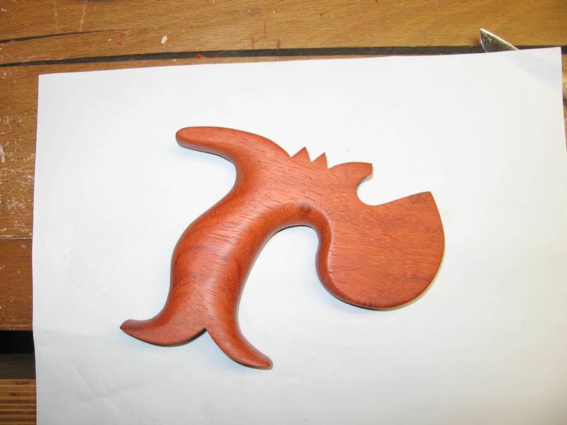

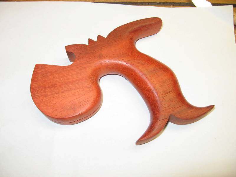

neulich hatte ich ja schon Drechselrohlinge angekündigt. Dann kamen drei Stück
Padauk/Padouk. (Ärger mit dem Verkäufer, weil das Holz Knoten hatte, die auf
dem Bild nicht zu sehen waren...) An einem habe ich mal ein bisschen rumgemacht
und dies ist das Zwischenergebnis:
Zwischenergebnis, weil ich noch auf das Blatt und den Rücken warte. Ohne die
kann ich nicht weitermachen, da der Schlitz durch die Breite des Rückens
bestimmt wird und die kleinen seitlichen Fasen wiederum durch den Schlitz.

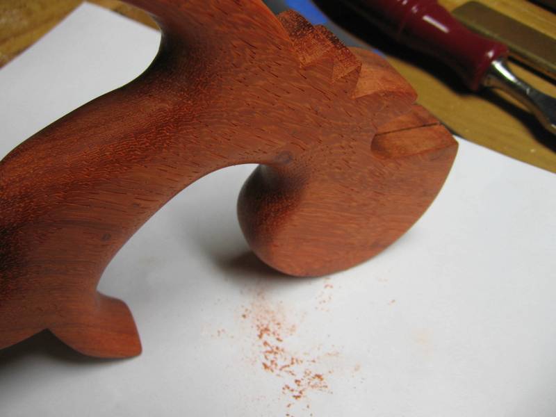

Padauk ist nicht ganz so hart wie Bubinga und grobfaseriger. Die Farbe finde
ich genial! Aber es hat diese Kanäle:
Und hierzu jetzt meine Frage: Kann man die Kanäle beim Finish verschließen?
Und wenn, womit? ("Gips und Schellack" scheidet definitiv aus!)
Gruß Pedder
Hier noch die Rückseite, die Knoten sieht man hier etwas deutlicher

es gibt Porenfüller. Der wird zum Beispiel verwendet bevor eine Schellackpolitur aufgebracht werden kann. Das ist ein Lack oder aushärtendes Öl, das mit Füllstoffen angedickt ist, da nimmt man zum Beispiel Bimsmehl oder Tripel. Sowas gibt es fertig zu kaufen. Vielleicht meldet sich auch Otmar zu Worte, dann bekommst Du eine perfekte Anleitung.

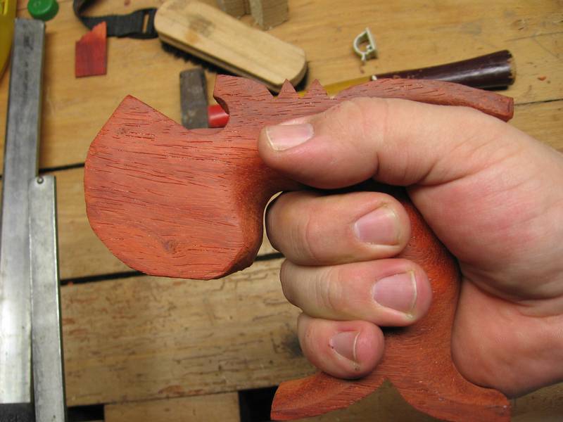

die Form ist diesmal sozusagen in meiner Hand entstanden. Bestimmt wissen viele, dass man solche Sägen nur mit drei Fingern um den Griff anfasst?!
Der Zeigefinger zeigt nach vorn. Ich illustrier das mal:
Nun ist mir aufgefallen, dass allle, denen ich meine Sägen in die Hand gebe, den Zeigefinger mit um den Griff legen. Bei dieser Form geht das nicht so einfach.
Außerdem gewinnt das ganze an Stabilität. Die Stelle scheint mir bei den offenen Griffen so eine Art Sollbruchstelle zu sein.
