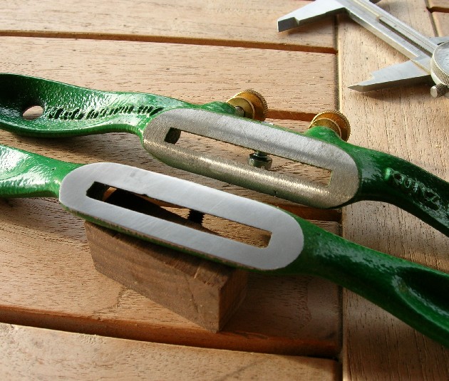

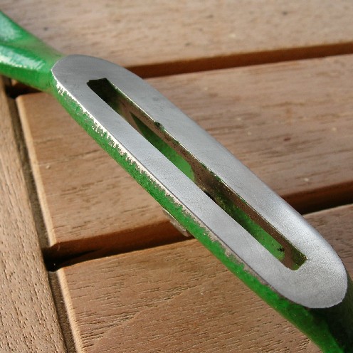

1. Ich hab die Sohle eingeebnet bis zu feinem Papier, 600, dann mit Autowachs und Stahlwolle poliert.
2. Danach hab ich die Vorderkante der Sohle und die Endkante des Mauls mit der Feile gebrochen und auch mit 600er geschliffen. Das hat viel geholfen, die Sprünge übers Brett zu elimnieren.

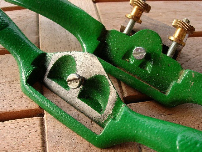

3. Danach hab ich die Sitzfläche des Eisens mit einer Feile und einem winzigen Haarlineal eingeebnet. Das erforderte ein wenig Geduld, hat sich aber gelohnt, das Rattern war anschließend so gut wie verschwunden.

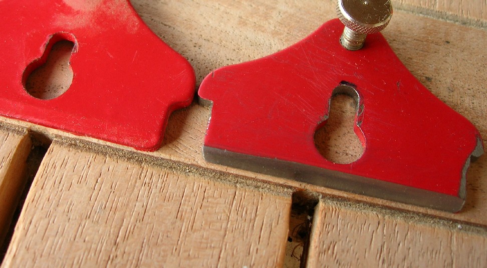

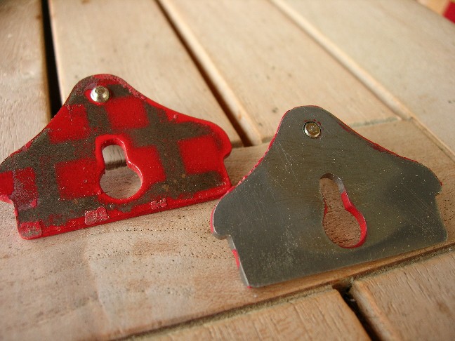

4. Das rote Teil hab ich am meisten verändert. Zuerst hab ich die Unterseite gesäubert und eingeebnet...
5. Die Vorderkante habe ich mit einer 45°-Fase versehen und poliert, das Langloch verlängert sowie die seitlichen "Ohren" verkürzt. Der Hobel hat jetzt einen Spanbrecher.
