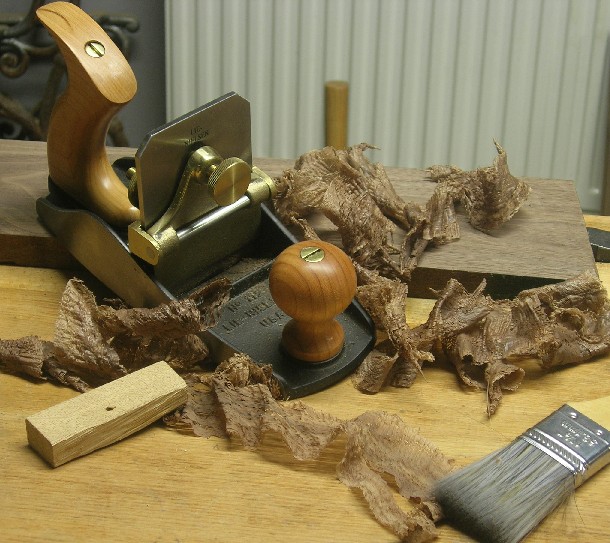

Letztens sprachen wir an dieser Stelle über die Verwendung von Ziehklingen und Ziehklingenhobel. Ich hab damals schöne Bildchen von Spänen gezeigt, es aber versäumt, einen Eindruck vom Grat zu vermitteln. Das will ich bei ebendieser Gelegenheit nachholen. Letztere ist eine nette Neuanschaffung, hier bei der Arbeit, wie man sieht:

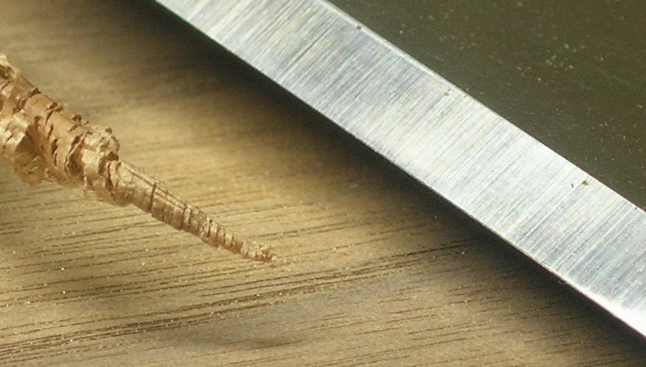

Über diesen Winkel geh ich nie hinaus, der Grat wird zu weit Richtung Senkrechte gezogen. Normalerweise müsste der Hobel jetzt schöne Spänchen ziehen und eine feine, matte Oberfläche hinterlassen. Tut er's nicht, muss die ganze Prozedur wiederholt werden. Zuerst muss jedoch der Grat wieder ab. Ein Nachziehen des Grats verbietet sich, da man ja wieder unten anfangen würde und dann den Grat hochziehen würde. Der bestehende Grat würde weiter aufgerollt werden.

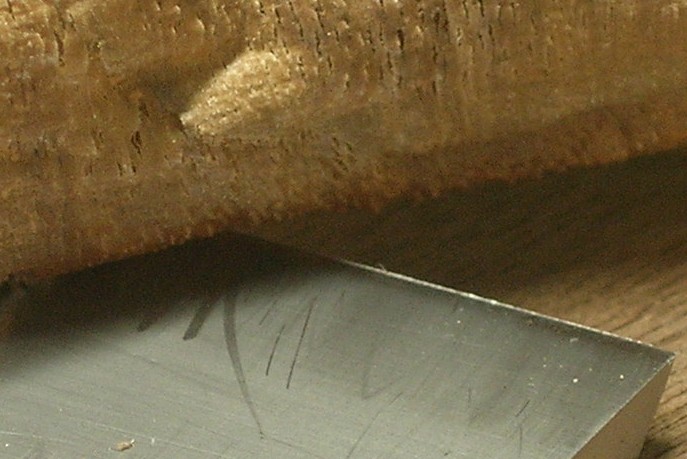

Ich hab versucht, zwei Fotos vom Grat zu machen, so wie er mir gut scheint. Zuerst Fase nach oben:

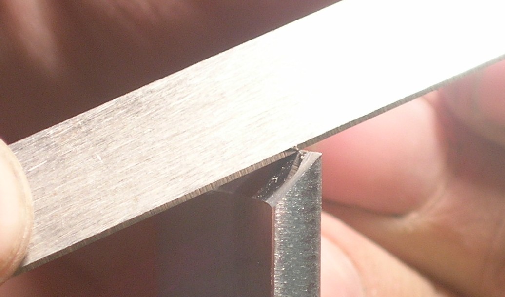

Dann Fase nach unten, dort ist der Grat am besten zu sehen:

das ist interessant: Du benutzt also zum Gratandrücken eine Fläche des dreikantigen Stahls (nicht Wetzstahl, bitte, das ist wirklich ein anderes Ding) und hältst den so wie gezeigt, also als ob Du (wenn es eine Dreikantfeile wäre)eine kleine Mikrofase anfeilen würdest?
Das finde ich wirklich erstaunlich, kann mir kaum vorstellen, dass eine ähnlich gute (polierte) Schneide entsteht wie bei einem runden Ziehklingenstahl, der durch seine Form eine viel höhere Flächenpressung an der Kante erzeugen kann. Oder drückst Du wie ein Bär? Du solltest auf jeden Fall (wie schon angekündigt) den Stahl nacharbeiten polieren) und dann mal berichten, was dabei rauskommt. Ich werde sicher mal eine alte Sägefeile glattmachen und auch mal sehen, wie es funktioniert.

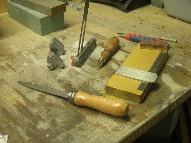

Reinhold, wie Gerhard schon beschrieben hat, der Rulertrick besteht darin, ein kleines Stahllineal auf die vordere Kante des Abziehsteins zu legen. Am besten geht das auf einer Paste, die du mit einem Nagura erzeugst, dann klebt das Lineal sich fest. Siehe dieses Bild:
Nach Bearbeiten der Fase polierst du den Bereich an der Schneide indem du zuerst den Grat abstreichst und dann mit kurzen Vor- und Zurückbewegungen die Kante polierst. Der Bereich ist etwa einen Millimeter breit. Unnötig zu erwähnen, dass die Spiegelseite ausreichend eben sein sollte. Ich schleife vorher auf einem 800er King Stein.

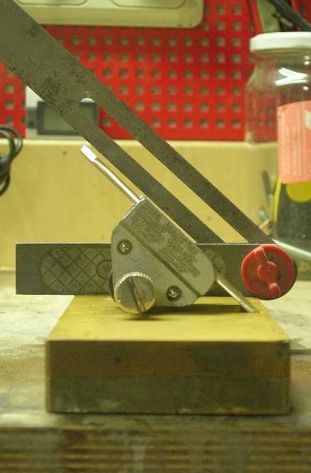

Ich benutze eine ganz einfache, billige und nützliche Schärfhalterung, sie ist auch auf dem Bild. Sie funktioniert prächtig. Zum Einstellen nicht geläufiger Winkel benutze ich folgende Anpeil-Methode:
