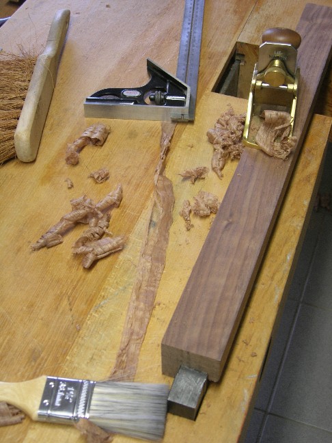

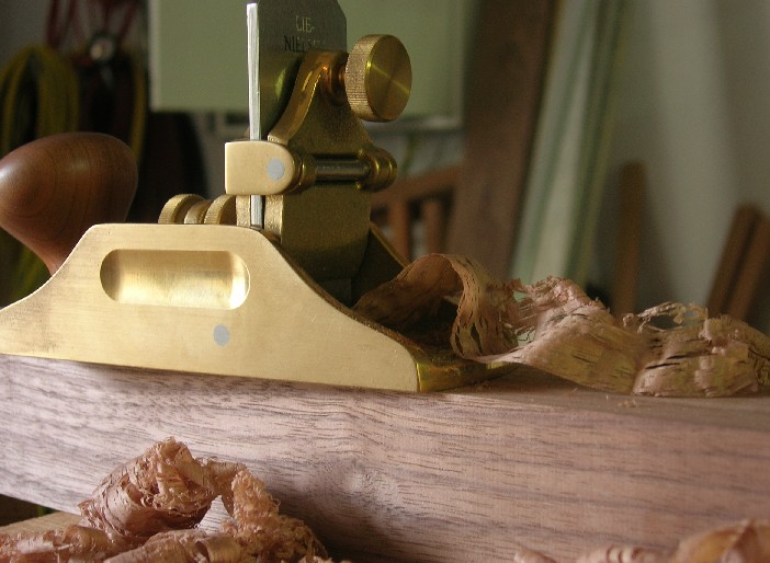

Marc Waldbillig
Beiträge: 1247
LN #212 (mit Bild)
Beitrag von Marc Waldbillig »
Hallo Ottmar,
Ich hab den kleinen #212 von LN. Lange hab ich ihn benutzt ohne Grat. Er hat aber keine richtig schönen Späne abgeworfen. Unzufrieden und nachdem das Eisen völlig stumpf war und nur noch Staub produzierte, hab ich mich rangetraut. Was soll ich sagen? Du musst Dich ziemlich genau an die Winkel halten, ich fahre mit dem Burnisher nur genau dreimal in zunehmendem Winkel über die Kante, niemals den Winkel wieder reduzieren.
Das Einstellen ist auch so eine Sache. Das Messer auf 90° zur Sohle stellen und mit einem Finger runterdrücken. Schraube festziehen. Der Hobel muss auf einer planen Fläche stehen. Dann das Eisen mit der Halterung ein paar Grad, etwa 5° nach vorne neigen. Nimmt der Hobel jetzt keine Späne ab, Vorgang wiederholen und davor ein Blatt unter das vordere Ende legen. Bleibt der Hobel stecken, Eisen wieder gerade stellen und dann probieren. Am Anfang kann's ein Geduldspiel sein, dafür wirst du aber entsprechend belohnt und zwar so:
Ich denke schon, dass die Anschaffung von einem teuren Hobel lohnt. Ich hab bei Bernhards #112 den Erfolg erlebt, Späne zu sehen und hab es nicht fertig gebracht einem billigen Produkt Späne zu entlocken. Innerhalb kurzer Zeit war der Grat wieder verschwunden und ich zog ihn nach. Das klappte allerdings nicht und ich hatte die Lust dann verloren und hab den Hobel wieder zurückgegeben. Ich würd nur einen LN oder Veritas kaufen und zwar trotz des Verkäufers.
Gruß, Marc

Ottmar
Beiträge: 321
Re: LN #212 (mit Bild) danke Marc
Beitrag von Ottmar »
Hallo Marc,
herzlichen Dank fuer die Antwort und dazu noch die aussagekraeftigen Bilder. Diese Antwort haette ich von dem Vorfuehrer erwarted, das war der Grund weshalb ich die Vorfuehrung der LieNilsen Hobel, angekuendigt, durch einen "erfahrenen Fachmann" abwartete, doch anstatt zuzugeben, dass er den Hobel nicht beherrscht griff er mich mit laecherlich machen an. , mir faellt kein Zacken aus der Krone zuzugeben dass ich etwas nicht kann oder weiss.
Ich verwechsle nicht das Werkzeug mit dem Anwender. Jedes Werkzeug ist so gut wie das Koennen des Anwenders. Bei dir trifft beides zusammen gutes Werkzeug und meisterliches beherrschen.des selben.
Nochmals ein grosses "Dankeschoen" fuer deine erleuchtenden Hinweise und Tips.
