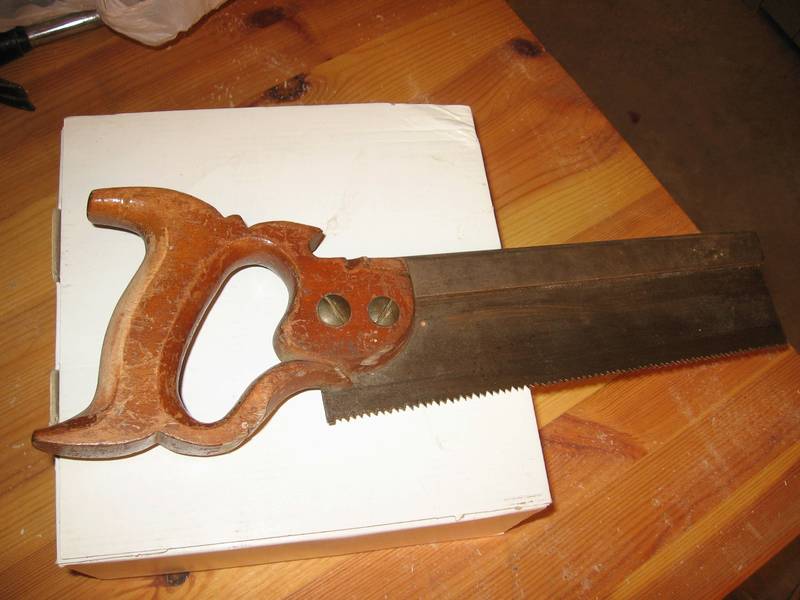

auf meine Frage, was denn von einer deutschen Rückensäge zu halten sei, bekam ich verschiedene gute Ratschläge und eine verlockendes Angebot...
Ich habe mir also die eine und andere alte englische Säge besorgt (ist von den Versandkosten eher sinnvoll, als eine us-amerikanische). Bezeichnet wurden die Sägen als tenon saw*. Ich habe daher cross-cut* gefeilte Sägen erwartet. Bekommen habe ich diese:

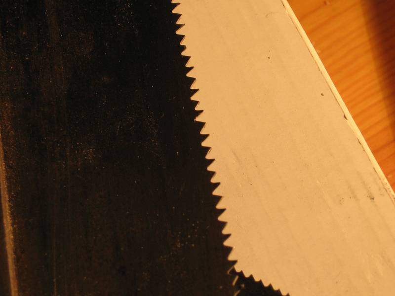

Und muss feststellen, dass ich bei näherer Betrachtung eine Einordnung nach rip-cut* oder cross-cut nicht vornehmen kann.
Ist das eine Mischverzahnung? - Davor hatte Marc Waldbillig mich doch gewarnt! :O{
Wenn ja, was mach ich jetzt damit, eigentlich sollte die W.Tyzack & Sons eine dovetail saw* mit einer rip-cut Zahnung werden. Die Zähne ganz platt machen und neu setzen? Dazu gibt es Anleitungen, scheint mir aber nicht so gut für einen Anfänger. Oder erst mal an der vorgegebenen Zahnung orientieren? Die müssen sowieso runter bis zum fünften Zahn von Oben.
Oder: Säge gleich zu Marc schicken?
Oder: LOHNT SICH DAS ALLES NICHT FÜR DIESE SÄGE? Griff anhübschen und ab ins Regal?
Friedrich, ist das ein "gut erhaltenens Exemplar"?
Gruß Pedder

Re: Alte Dame Mit Bild
ja, das ist ein durchaus ordentlich erhaltenes Exemplar, und ein hübsches dazu.
Zu der Bezahnung: Sowas ähnliches habe ich auch mal aus England bekommen, das war eine klassische Feinsäge mit gedrechseltem Griff. Nur jeder zweite Zahn hat volle Höhe (aber einene Keilwinkel von unter 60°), Die Zähne dazwischen haben einen Winkel über 60°, sind niedriger. Das Ganze ist mit einer normalen Dreikantfeile hergestellt, und die Zähne waren bei meiner auch symmetrisch (also nicht auf Stoß). Bei Deiner sind die schneidenden (höheren) Zähne offenbar etwas auf Stoß (rake unter 30°), seh ich das richtig?
Schon ein kleines Kunstwerk. Aber Du musst einiges an der Zahnhöhe runterfeilen, weil da welche abgebrochen sind. Ich würde Dir empfehlen: Mach da eine normale Verzahnung draus (rip oder cross, was Du so brauchst). Hab ich auch gemacht. Ist sicher enfacher, als die alte Zahnform zu restaurieren. Die Zahnteilung kannst Du beibehalten, auch wenn sie erstmal ziemlich grob erscheint.
Zum Sägen von Zapfen ist diese Säge möglicherweise nur eingeschränkt geeignet, dazu ist die Blattbreite vielleicht etwas knapp, und das Zapfensägen erfordert ja oft gerade einen tiefen Schnitt. Am besten: Durch ein weiteres Exemplar mit breiterem recheckigem Blatt ergänzen.
Noch kurz zur Terminologie: Eine tenon saw ist eine Zapfensäge. Die Engländer nennen alle Rückensägen so, die in der Größe über der "dovetail saw" liegen. Das sagt erst mal gar nichts über die Art der Bezahnung aus. Das Typische am Sägen von Zapfen ist allerdings nach meinem Verständnis der tiefe Schnitt in Richtung der Faser, dazu sollte die Säge rip gefeilt sein. Aber, wie schon gesagt: Wenn Du eine tenon saw kaufst, ist über die Art der Bezahnung erstmal noch nichts gesagt.
Beitrag von Marc Waldbillig »
[In Antwort auf #113521]
Den Griff dieser schönen alten Dame solltest du auf alle Fälle hüten. Nur viel Futter scheint deine Alte (gemeint ist natürlich die Säge) nicht mehr zu haben. Daher würd ich mich Friedrich anschließen und darüber hinaus empfehlen, sie auf Querschnittzahnung umzufeilen. Einige Zähne scheinen überfeilt zu sein (10. von oben z.B.) andere sind aber durchaus wahrscheinlich auf gleicher Höhe. Eigentlich müsste man die Säge in Händen halten, um das zu sagen.
Mich tät aber folgendes vorher interessieren:
1. Wie viel Futter hat die Säge noch unter dem Rücken an der schmalsten Stelle, Griff ausgenommen?
2. Ist das Blatt gerade, wenn du vom Griff aus über die Zahnreihe peilst?
3. Wie lang ist das Blatt?
4. Welche Zahnteilung hat es? (Entweder von Zahn zu Zahn die Distanz messen, oder Zähne auf einer Strecke von 2,54mm (=tpi)zählen)
5. Hast du die Säge probiert? Lang- und Querfaser? Und, wie läuft's?
Angenommen, du hast keine 3 cm Futter mehr, aber das Blatt ist gerade, würde ich dir zum Querschnitt raten. Den Winkel (Fleam) würdest du je nach Härte des Holzes wählen. Dann hättest du eine - wie die Amerikaner sagen - Joinery Saw, also eine Säge für kleine Verbindungen, ich denk da an kleine Zapfen, oder sonstige Querschnitte. Angenommen, die Säge hat um die 4 cm Futter, so kannst du sie für Zinken einsetzen und du könntest sie auf Längsschnitt feilen.
Mein Angebot steht immer noch, Gruß, Marc

Ich habe das Gefühl, dass nur die spitzwinkleigen Zähne schneiden und die flachwinkeligen als Ausräumzähne bewusst niedriger gehalten sind. Denn auch ein 16cm Längsschnitt in Kiefer ging ohne großes Stopfen vor sich.
Ich habe den Einruck (dafür muss ich mir aber mal eine Lupe mit in den Keller nehmen), dass alle Schneidezähne in eine Richtung und die Räumzähne in die andere Richtung geschränkt sind. Wieso sie dennoch nicht verläuft, ist mir ein Rätsel. Wahrsacheinlich ist mein Eindruck falsch.

Vom Futter her, würd ich sie schon als Zinken tauglich einstufen. Die Zahnteilung ist sehr grob für eine dermaßen kleine Säge. Wie sieht denn das Schnittbild aus bei Längsschnitten?
Die Ausräumzähne deuten auf den Gebrauch in Weichholz oder sogar Grünholz hin.
Ich denke, dass die Säge einem ganz speziellen Zweck diente. Nur welcher?
Gruß, Marc

Re: alte Dame und ihre Falten
Beitrag von Wolfgang Jordan »
ich denke, daß es sich hier nicht um Räumzähne handelt, sondern um eine verfeilte Säge. Die Amerikaner nennen diesen Effekt "cows and calves" (Kühe und Kälber), weil jeder zweite Zahn kleiner ist. Zu dem Begriff und einer Erklärung, wie es dazu kommen kann, habe ich hier eine Diskussion in der OldTools Mailingliste gefunden. Kurz gesagt kommt dieser Effekt wohl dadurch zustande, daß die Säge nur von einer Seite aus gefeilt wurde.
Gruß, Wolfgang
Marc Waldbillig
Beiträge: 1247
Hallo Wolfgang,
Ich kann's nicht richtig erkennen, aber mir scheint, die vermeintlichen "Räumzähne" habe eine Fase an dieser Säge. Räumzähne sind in der Regel etwas niedriger, wird durch Überfeilen erreicht, haben eine Längsschnittgeometrie und sie sind nicht so häufig. In etwa jeder 5. oder 6. Zahn würde reichen. Von daher geb ich dir Recht :-) Ich würd die Säge radikal abfeilen und neu bezahnen, 15 tpi wären angesagt, denk ich.
Gruß, Marc
Beitrag von pedder »
Hallo Marc,
es ist schon verblüffend, wie diesselben Fragen prallel in verschiedenen Erdteilen auftauchen, oder?
Mike Wenzloff hält es bei der Säge für den - gescheiterten - Versuch einer Mischverzahnung und rät wie Du zum Runterfeilen und neu setzen.
Ich habe verstanden...
