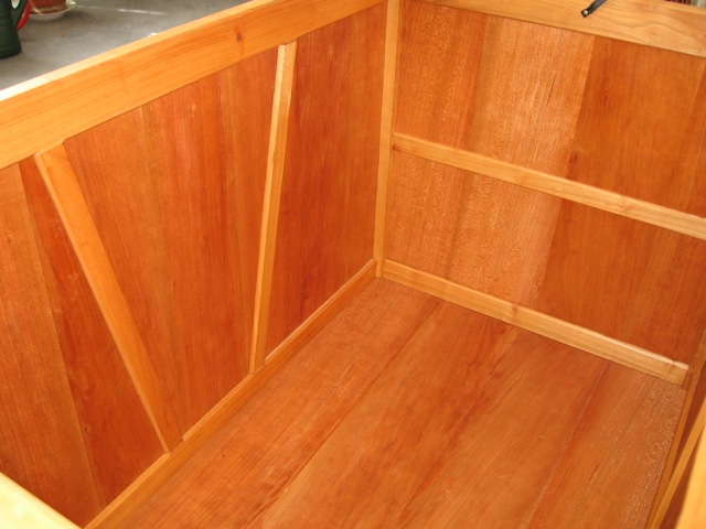

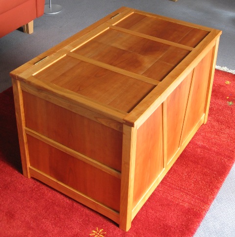

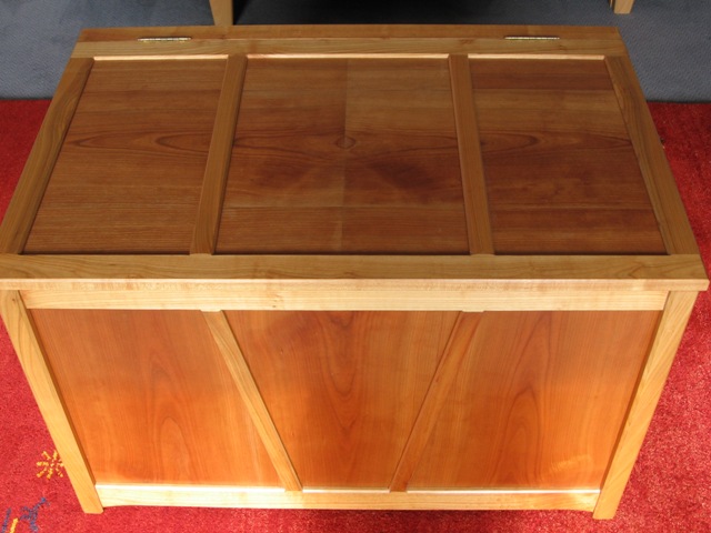

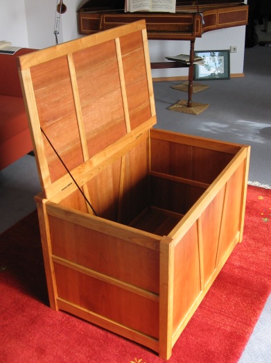

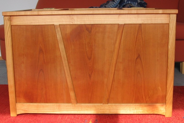

als Technikfein habe ich mich endlich dennoch dazu durchgerungen, ein paar Bilder von meiner kürzlich fertiggestellten Truhe zu machen und sie ins Netz zu stellen.

es hat geklappt. ;-) Ich kann die Bilder von Deiner schönen Truhe sehen. Herzlichen Glückwunsch zu dem schönen Stück.
Mich würde interessieren: Sind die Füllung furniert und wie dick sind die Füllungen?

Die Füllungen (6 mm Pappelsperrholz, Boden 8 mm) sind mit aufeinanderfolgenden Blättern eines Kirschfurnierstapels (deutsche Kirsche) furniert. Anders läßt sich das wechselnde Muster mit der Maserung ja nicht hinbekommen.
Innen habe ich amerikanisches Traubenkirschenfurnier verwendet. Davon hatte ich (und habe ich immer noch) sehr viel, so daß ich die Blätter für außen lieber ein wenig schonen wollte.
Die relativ dünnen Füllungen machen die gesamte Truhe ziemlich leicht.
Furniert wurde mit Knochen- und Hautleim. Der Rahmen ist massiv und wurde ausschließlich mit Handwerkzeugen hergestellt (bis darauf, daß die Zapfenlöcher mit einer - miserablen - Bohrmaschine ausgebohrt wurden).
