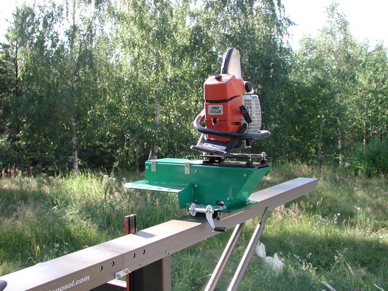

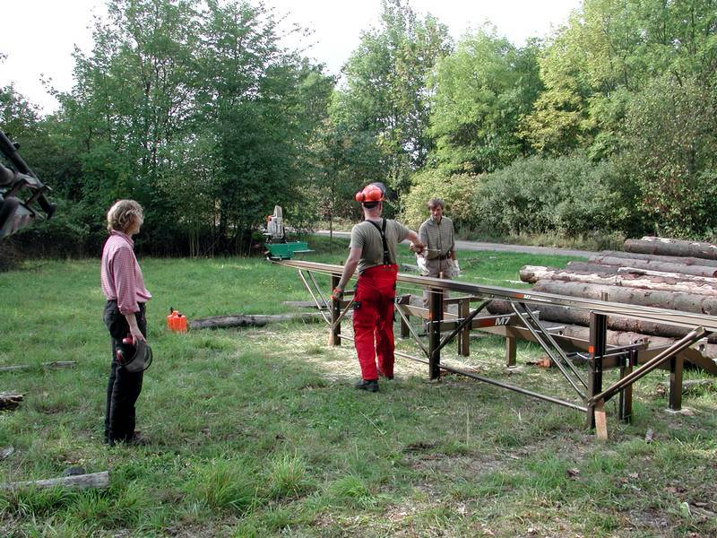

aber dafuer ging es dann am naechsten morgen nach dem fruehstuck richtig los. zuerst musste die logosol-saege aufgebaut werden, unser baumaterial lag rund, lang und traege auf einem grossen polter und harrte der dinge die da kommen sollten.
das wetter war uns hold und mit den ersten blockbohlen konnten wir die baustelle eroeffnen. ein kleines blockhaus mit 5m x 3m. fuer die blockstaerke waehlten wir 5", also pi mal daumen so 12-13 cm wandstaerke.

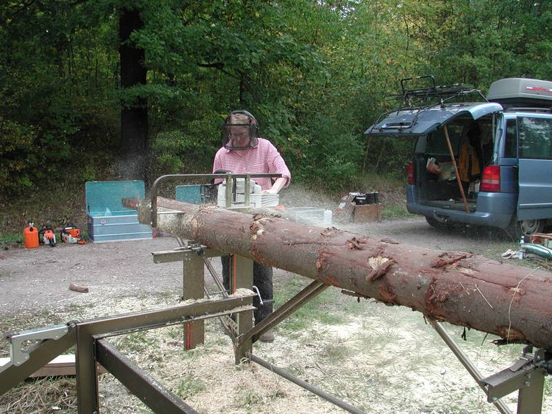

das auch frauen an der saege ihren mann stehen zeigte ingrid, wie ihr hier sehen koennt.

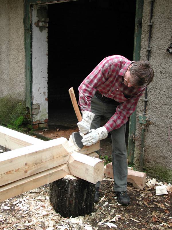

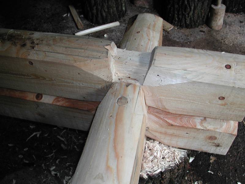

wir besprachen den aufbau der eckverbinder an einem modell, zeigten wie der aufriss auszusehen hat

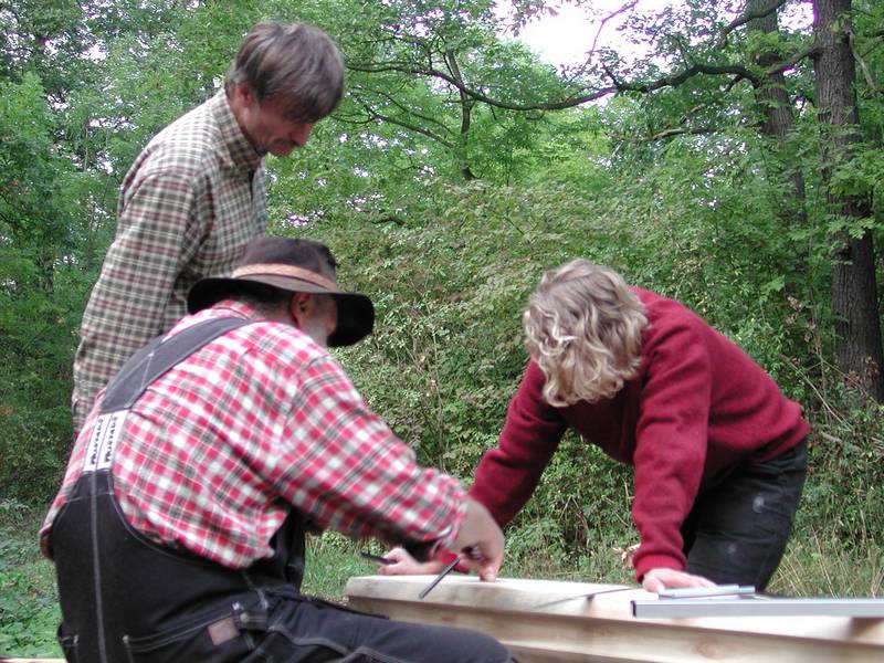

und erklaerten auch die besonderheiten der 1. lage, die aus einer halben bohle gefertigt wird. Andreas hat dann auch mit diesen besonderheiten begonnen.

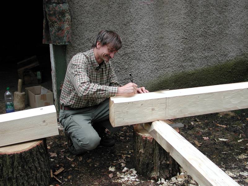

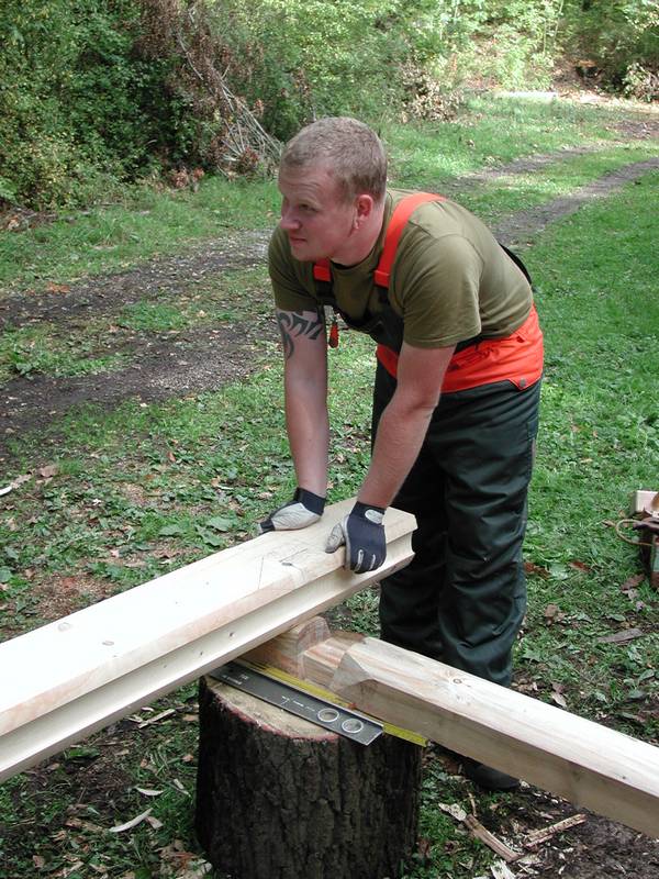

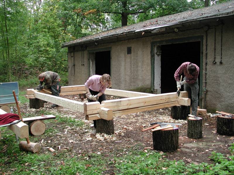

nach dieser einweisung und demonstration versuchten sich alle teilnehmer an ihrer "ersten ecke". hier tobias der seinen erste aufriss kaum loslassen wollte.

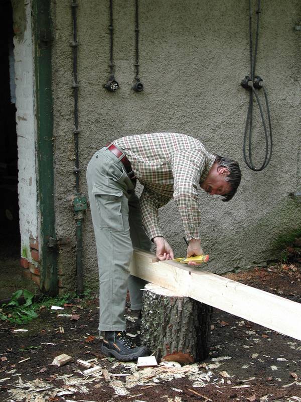

an einer neuen bohle ist zuerst der untere bereich anzureissen und auszuarbeiten. passt die oeffnung endlich in die darunter befindlichen bohle, kann die naechste bohle ins spiel kommen. bevor das passiert, geht aber die bohle noch einige male rein und raus. bei der nacharbeit ist es besonders wichtig, zu erkennen, wo uns der schuh drueckt. auf den ersten blick kann mann nicht erkennen, wie die hoelzer sich durchdringen. da ist schnell an der falschen seite etwas nachgebessert und dann kann es vorkommen dass man etwas verschlimmbessert hat. zu beruecksichtigen ist auch immer, dass die bole senkrecht stehen soll, auch nach dem nacharbeiten.
mir persoenlich erscheint das anreissen und ausarbeiten der oberseite etwas leichter zu sein, aber fuer anfaenger ist es besonders schwer, jedes mal umzuschalten, wenn man endlich eine seite fertig hat.
nun waren die anfaenglichen probleme ueberwunden, auf diesem bild sieht man an der langen bohle ganz deutlich, dass auch erste erfahrungen beim beschlagen der aussenseite gesammelt wurden.

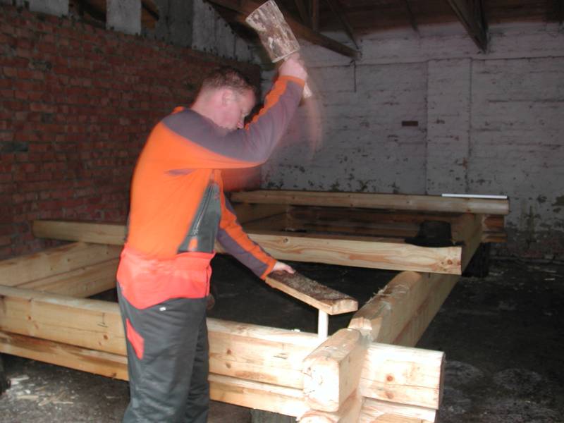

beim einschlagen der duebel kann ein aufspleissen relativ einfach verhindert werden, wenn man sich an die ueblichen spielregeln haelt.
hier sieht man den eingeschlagenen duebel, relativ dicht am rand, aber hier wird die tueroeffnung herausgesaegt und da ist ein duebel fuer verbesserte stabilitaet notwendig.

Re: blockhausba-kurs bei erfurt *MIT BILD
Hallo Helmut
Ich hätte direkt Lust mitzuarbeiten, tolle Bilder.
Einige Fragen hätte ich aber schon noch:
Welchen Sinn haben die Schrägen an jeder Verbindung, die Ausspahrung könnte doch auch über die ganze Breite gehen, leichter wird die Verbindung auf diese Art ja bestimmt nicht.
Der eine Balken mit den Rundungen, wie werden die gefertigt?
Die kleine dreieckige Ausspahrung, innerhalb der Verbindung, welchen Zweck hat die?

ich denke, bei den holzerfahrungen, die du hast, waere es ein leichtes fuer dich, diese technik zu erlernen. die seitlichen schraegen, im deutschen schalm genannt, im schwedischen halsning, bewirken das die verbindung konisch wird. dadurch ist es moeglich, bei schrumpfung des holzes die eckverbindung dicht zu halten. dabei spielt das mass keine besondere rolle, es muss immer nur an allen seiten gleich sein. stell dir das ganze so vor: pyramidenstuempfe mit definierten abschraegungen. eine aufwaerts, die andere abwaerts gerichtet (auf die abgeschnittene spitze gesehen). nun sind alle bohlen unterschiedlich in ihrer hoehe. also denken wir uns die durchdringung immer bei paarig gleichhohen stuempfen. lege nun verschieden abgeschraegte stuempfe, aber immer 2 paarig verkehrt nebeneinander. die grund- und oberflaeche unsere stuempfe bleiben immer paralle in diesen paaren, egal wie die steilheit ausfaellt.
ich hoffe das war so ungefaehr verstaendlich.
die bohlen beruehren sich in den ecken nur an diesen konischen stellen und erzeugen dadurch einen recht hohen pressdruck, der auch nach der schrumpfung fuer dichtheit sorgt.
das kleine dreieck wird mit moos oder wolle, hanf geht auch gut, ausgestopft. diese flaeche, in der das dreieck eingearbeitet ist, ist bildet die begrenzung der einzigen ritze von aussen nach innen, die nach dem zusammenbau noch bleibt.
weiterhin dient diese ritze als ansatzpunkt fuer den kuhfuss beim zerlegen des hauses.
die bohlen wurden frueher nur an den seiten behauen, die ober und unterseite wurden von den naturflaechen gebildet, die nur begradigt wurden. das geht mit dem ziehmesser hervorragend (aber nicht mit denen, die in deutschland verwendet werden, die sind spielzeug fuer stuhlbeine und besenstiele). die unterseite wird dann mit einer konturrille versehen, die durch spezielle anrisstechnik von der kontur der oberseite des darunter befindlichen balkens uebertragen wird. auf den unteren balken wird dann moos oder der gewahlte dichtungsstoff aufgebracht und dann kommt der obere balken darauf.
das was auf den ersten blick sehr komliziert und komplex erscheint, erweist sich aber in der reproduzierbarkeit genauer ergebnisse bei staendig wechselnden bohlenhoehen als aeusserst effektiv, einfach und damit als genial.
das dumme ist nur, aus buechern ist das nicht nachzuvollziehen, obwohl es mittlerweile sehr gute schwedische buecher, auch in deutscher uebersetzung gibt.
da sind nur zwei dinge zu begreifen: wie reisse ich die untersete und wie die oberseite an. das ausarbeiten kann jeder "der nicht den daumen mitten in der hand hat", wie die schweden sagen.

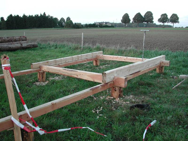

maximal punktuelle fundamente, gerne frostfrei, darueber dann ausgesuchte natursteine, auf denen die untere lage aufliegt. auf jeden fall unterlueftet und minimal 40 cm ueber dem boden. so baute man traditionell und diese haeuser stehen nach 300 jahren noch immer, ohne chemie und andere heute ueblichen hilfsmittel.
ich baue hier nur aus spass (was einer vorfertigung, nicht einer errichtung oder aufstellung eines hauses entspricht), falls dann jemand kommt und so ein haeuschen haben will, dan muss er sich um diesen papierkrieg kuemmern.
hoffe deine fragen sind damit fuers erste geklaert.
anbei ein bild vom gegenwaertigen stand meiner eigenen baustelle, stammlaenge der gruendung 5m x 3m, stammlaenge des saunahaeuschens 3m x 3m. ergibt einen innenraum von etwa 2,4m x 2,4m. die bohlenstaerke ist mit 4" festgelegt.
der bohrer fuer die duebel hat einen durchmesser von 32mm
der vordere teil wird eine ueberdachte veranda.
