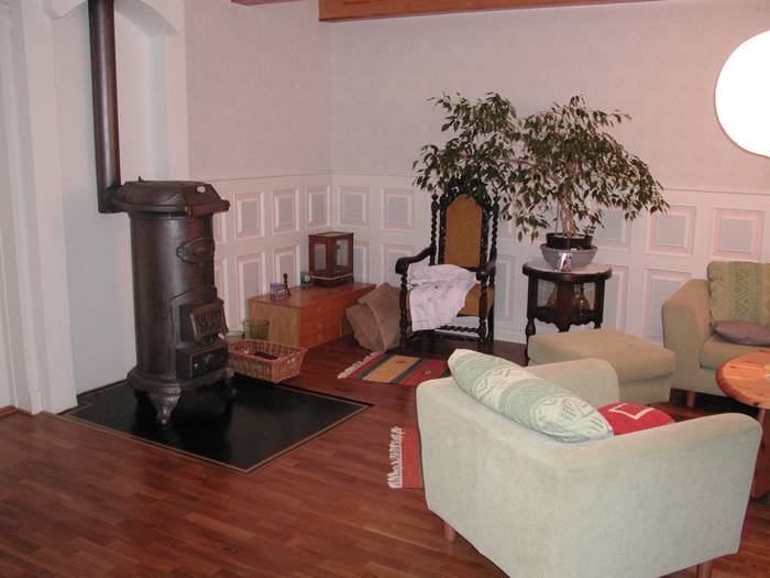

Hi Thomas,
ein freund von mir hat alte balken vom dachabriss aufgearbeitet, aber da waere farbe (auch weisse) eine totsuende gewesen. die balken laengs aufgtrennt und als blockhaus-blockbohlen-imitation an die wand montiert. hoert sich sicher komisch an, siht aber irre gut aus. die oberflaeche hat er mit einem balligen elektrohobel so bearbeitet, das sie aussehen wie mit der hand bebeilt. das alte kiefernholz war durch und durch vom gleichen farbton und sah aus als haette es mit seiner oberflaeche schon mehr als 50 jahre auf dem buckel.
bei dem gedaken an weisse farbe wird holz sicher traurig, aber kann ja sein, dass euer flur einfach diese farbe verlangt und als designer hast du ja sicher auch vorstellungen von dem was es werden soll.
wie hoch willst du die taefelung machen und wie hoch ist die raumhoehe.
ev. ist weisse lasur eine variante, die den raum hell gestaltet, aber die holzstruktur nicht verbannt.
in meinem haus in schweden haben wir die vertaefelung des alten eigentuemers drin, die ist auch weiss gestrichen und mit spiegelflaechen unterbrochen (kein spiegelglas, sondern angephaste hoelzerne rechtecke), die wiederum mit zierleisten gefasst sind. ist auch geschmackssache, aber unendlich viel arbeit. ich haette das nie so gemacht, aber waere auch schade um die arbeit das zu veraendern. (haus ist auch ueber 100 jahre alt) und in massiver blockbohle gearbeitet. wenn mich der affe mal beisst und die zeit es erlaubt, lege ich die blockbohlen frei...
haenge mal ein bild an, ist ev. eine von vielen anregungen...
gruss
und viel spass
helmut
- Beiträge: 613
Re: Wandvertäfelung
Hallo Helmut,
über die Täfelung kann man sicher streiten, aber der Ofen...der ist ja eine wahre Augenweide! Mit dem Haus erworben, oder irgendwo aufgestöbert?
Uli

Re: Wandvertäfelung
hi Ulrich,
der ofen gefaellt mir auch besser als die taefelung.
der war drin, ist 'ne alte schule von 1898, das zimmer war der klassenraum mit 60 qm (ist heute nur noch 40 qm gross) und der ofen war die einzioge heizquelle. der schafft das aber im handumdrehen. ist noch voll funktionsfaehig und wir nutzen ihn auch gerne, obwohl wir ueberall warmwasserheizung haben.
bist du an alten gussoefen interessiert? ich will dich ja nicht aergern, aber dann schau mal auf den link, hoffe du kommst damit klar, ist auf schwedisch.
da findest du kunstwerke, da faellt dir nix mehr ein...
meine persoenlichen favoriten sind die kuechenoefen, findest du unter spisar
viel spass beim betrachten
helmut
