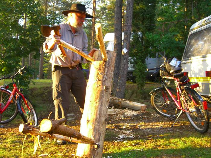

Hallo allerseits,
habe meine temagori vom hausherren endlich ausprobieren koennen (hatte mir im april mein knie total verhunzt mit 2 operationen...).
meine familie sagt zu meiner neuen saege tamagotchi, wahrscheinlich, weil meine lieblings-werkzeuge mich auch auf reisen begleiten.
fuer einen der lagerfeuerplaetze auf unserem lieblingszeltplatz in schweden wollte ich 2 baenke zimmern. das ausgangsmaterial lag reichlich auf den div. hozplaetzen, die als ausgangspunkt der abendlichen lagerfeuer dienen.
schnell war ein kiefernstamm gefunden, der 2 wesentliche merkmale erfuellen musste. 1. gut zugaenglich und 2. noch nicht zu sehr angefault.
beim trennen der unterkiefer von der oberkiefer, so bei ca 30 cm durchmesser kommt richtig freude auf.
der 2. schnitt (das randstueck von 15 cm musste ich entfernen), war auch noch spass.
dann kam der laengsschnitt, um aus dem rundstamm 2 teile fuer die baenke zu erhalten. bei 25 grd warmenm sonnenschein doch eine schweisstreibende sache. da goennt man sich zwischendurch die eine und auch die andere kleine pause.
da ich in diese pausen und in den dazwischen liegende arbeitsabschnitten offensichtlich mitleiderregend ausgesehen haben muss, wurde ich von einem jungen paar aus dem saarland zu einem bier eingeladen.
von der laengsschnitphase gibt es gluecklicherweise keine bilder...
erstaunlicherweise haben meine haende, ich saegte abwechselnd rechts, links, beidhaendig, keine blasen geworfen, obwohl meine haende seit fast 4 monaten nur kruecken und kein werkzeug gehalten hatten.
das bohren der loecher fuer die beine mit dem 45 mm schlangenbohrer war dann wieder reiner spass, ebenso wie das anfertigen und einpassen der beine.

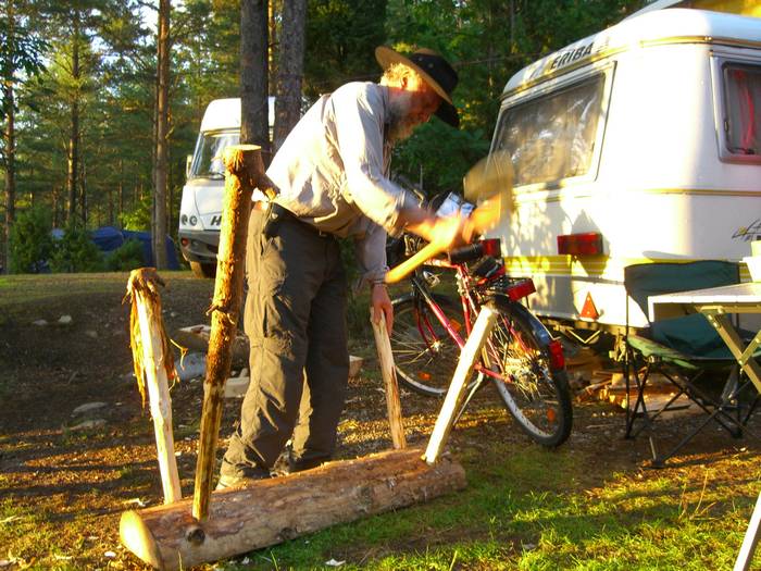

http://hw.roesch.de/Bilder/B196.jpg

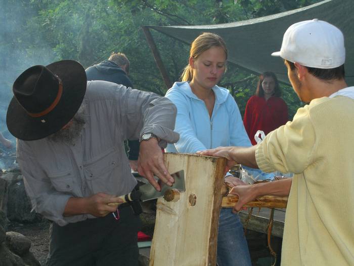

die beine wurden mit der zimmermannsaxt aus dem vollen geschnitzt, ausgeholzte jungkiefern gab es reichlich.
http://hw.roesch.de/Bilder/B197.jpg
http://hw.roesch.de/Bilder/B198.jpg

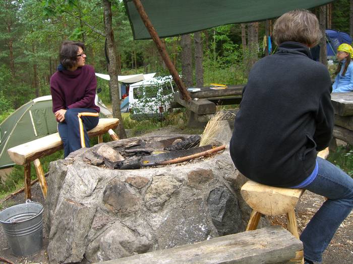

eingeweiht wurden die baenke am gleichen abend. am feuer haben wir mit einem, bei einem troedler (loppis marknad) neu erworbenen gusseisernen waffeleisen waffeln gebacken.
dieser tag war fuer mich spass pur, koennt ihr sicher verstehen...

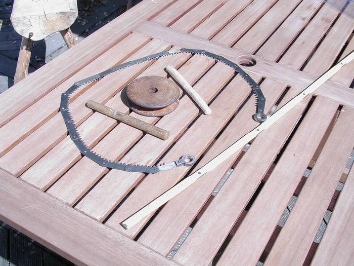

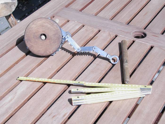

Hi Thomas,
habe die kiste nun doch gebraucht...
hier mal 2 bilder von meiner neuen saege, schrotsaegenersatz fuer unterwegs.
einziger nachteil: man braucht eine(n) 2. mann/frau oder extrem lange arme...
http://hw.roesch.de/Bilder/B202.jpg
das 2. bild zeigt die saege ausgerollt, ist dann 1,2 m lang
gewicht des guten stueckes liegt bei ca. 450 g, die rolle hat einen durchmesser von 12,5 cm
auf der saege ist eine herstellermarke eingeschlagen: GOLDENBERG
ueber alter und herkunftsland kann ich leider nichts sagen.
aber das gute stueck saegt wie der teufel, hatte erst bedenken wegen der gelenkigkeit, aber wir haben mehrere staemme von 20 cm durchmesser zerschnitten, kann man sich nicht vorstellen, wie gut das ging.

Danke Helmut, was es alles gibt.
Ich habe schonmal überlegt, ob man nicht ein Gummiseil nehmen könnte, für den zweiten Mann/Frau. Früher war das ja überlebenswichtig.
Übriggeblieben ist der Hochzeitssägetest.
Eigentlich könnte man da so einen verleih aufmachen und dann hat man ein mobiles Kleinsägewerk ;).
Und kriegt sogar noch Leihgebühren ! ;)
Wegens der "Kransäge".
Es geht bestimmt ein Maschinensägeblatt. Vielleicht von einer Bandsäge, oder eben so ein Endlosblatt von kleineren Sägewerken.
Stiel- und Sägenzahnbruch
wünscht Thomas
