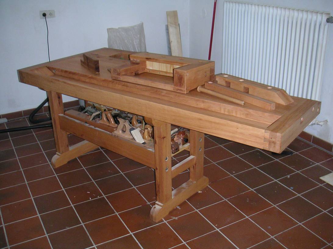

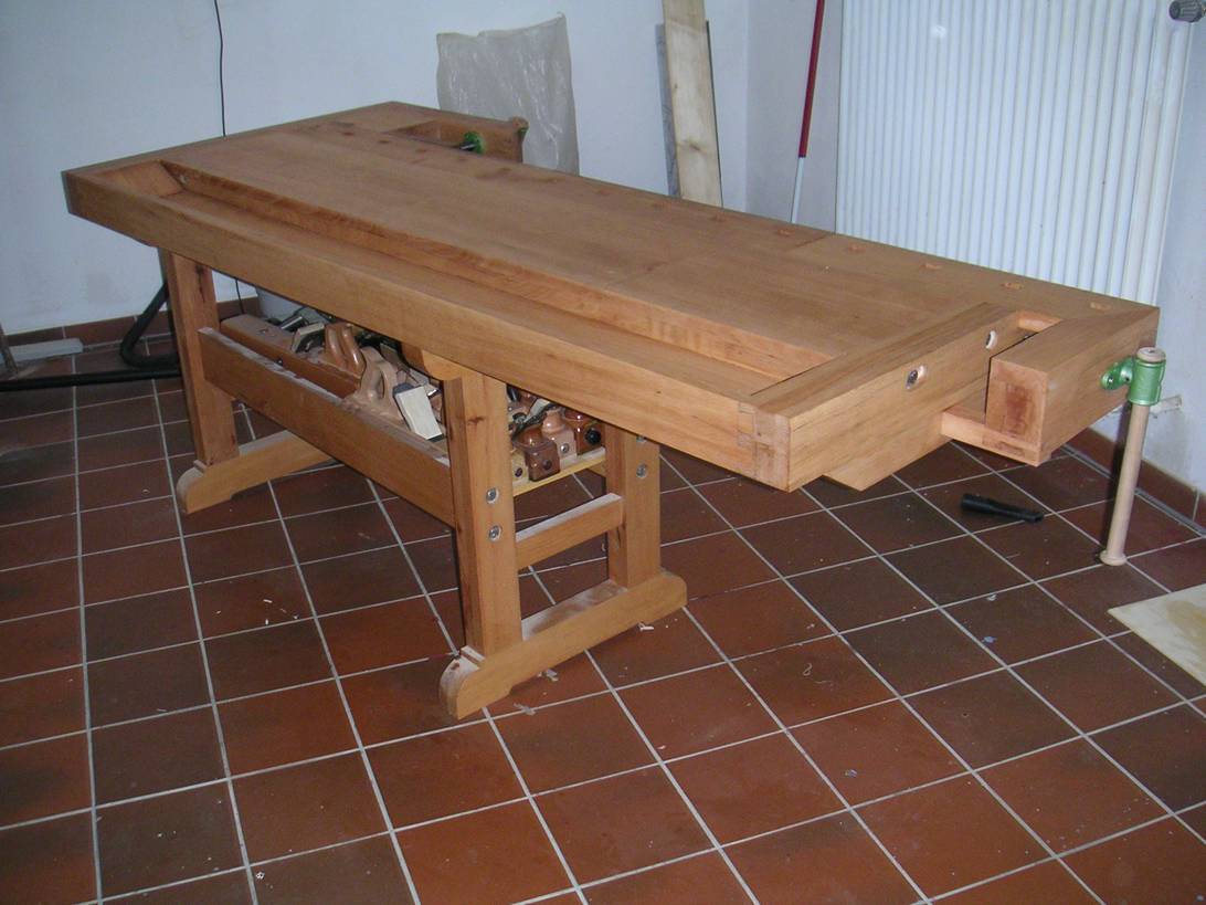

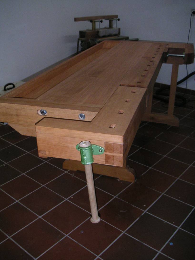

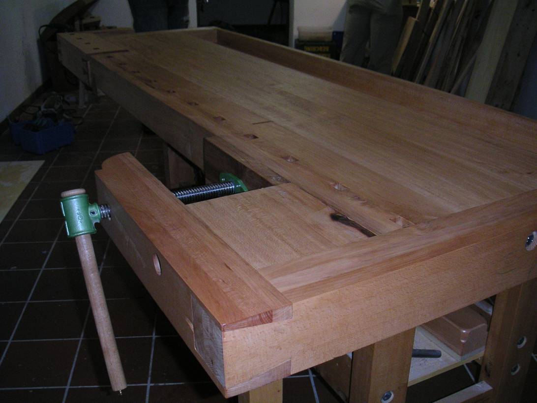

Hallo liebe Gemeinde,
die letzten Wochen habe ich mich gar nicht mehr aktiv beteiligt. Aber es gab ein dringendes Projekt abzuschließen.
Anbei habe ich ein paar Bilder gehängt, die die fertige Hobelbank zeigen. Da ich leider nicht über eine eigene Digitalkamera verfüge, konnte ich den Bau nicht für Euch dokumentieren. Das ist weiter aber nicht so schlimm, denn ich habe mich weitgehend an den Bauplan des Workbenchbooks gehalten. Die einzigen Unterschiede sind die versenkten Sechskantschrauben, die andere Anordnung der Schraubstöcke (ich bin Linkshänder) un die nicht so perfekte Ausführung der Arbeit.
Desweiteren vielleicht noch Interessant:
- Bauzeit ca. 1,5 Jahre
- Spindeln aus Halbzeugen selbst gefertigt (Wasserrohr T-Stück, Trapezgewindestangen und Stahlpaltten)
- Kombinierte Anwendung von Maschinen (fürs grobe) und Handwerkzeugen (z.B Bankhakenlöcher, Schwalbenschwänze, etc.)
- Die Bank wurde aus 40mm starken sägerauhen Buchenbohlen hergestellt (2. Wahl, gedämpft).
Da ich ja noch nicht solange mit Holz arbeite wahr's ein rießen Kraftakt. Die gewonnen Erfahrungen wurden hart erkauft.
Rückblickend würde ich mir erst mal bei E... eine alte Bank kaufen und auf der die neue bauen. Ohne vorhandene Hobelbank wahr das nämlich teilweise nicht so lustig.
Thomas (jetzt reiß ich mir erst mal ein Bier auf)

Wow!
Du scheinst mir ein sehr bescheidener Mensch zu sein! Eine Hobelbank selber herzustellen ist schließlich keine Kleinigkeit.
Ich gratuliere Dir sehr herzlich und wünsche Dir viel Freude daran!!!
Wenn ich aber doch eine klitzekleine Kritik äußern dürfte?
Ich hätte das Untergestell ein wenig länger gemacht. Oder war das Absicht?
Die Platte wirkt im Verhältnis zum Untergestell sehr lang.
Trotzdem ist Deine Hobelbank ein "Hingucker"
Die Maße würden mich interessieren.
Gruß, Thomas

Re: Hobelbank. jetzt ist es geschafft mit BILD
Hallo Thomas, hallo Maxixmilian,
Danke das Ihr Euch mit mir freut!
Thomas du hatest recht. Das Gestell ist ca. 35cm zu kurz ausgefallen. Bis jetzt haeich das noch gar nicht bemerkt. Momentan kann ich so arbeiten, aber da man das Problem ohne grösseren Aufwand beseitigen kann, werde ich das Gestell noch mal überarbeiten. Wenn man mit voller Kraft auf die hintere Kante drückt kippt die Bank vorne hoch.
Die Maße sind wie folgt:
Länge ohne Schraubstock 212 cm
Länge inc. geschlossenem Schraubstock 228 cm
Breite am vorderen Schraubstock 95 cm
sonstige Breite 68,5 cm
Bank-Höhe 85 cm
Dicke der Bankhakenleiste 10 cm
Dicke der Platte 6,5 cm
Übrigens kann ich mich der bereits im Forum merfach geäußerten Empfehlung anschließen, daß Holz längere Zeit in der werkstatt zu lagern. Ich hatte da so meine Erfahrungen mit der Bankplatte....

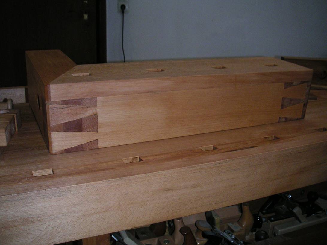

im Design haste dich an Tage Frid gehalten ?
zu bemängel wäre Bild ID 149:statt zwei Schwalben hätt ich nur eine gewählt!
optisch und konstruktionsmäßig daneben(bezug ID 149), nimmst nicht zu persöhnlich..augenzwinkernd
Ansonsten kannste zurecht stolz sein
