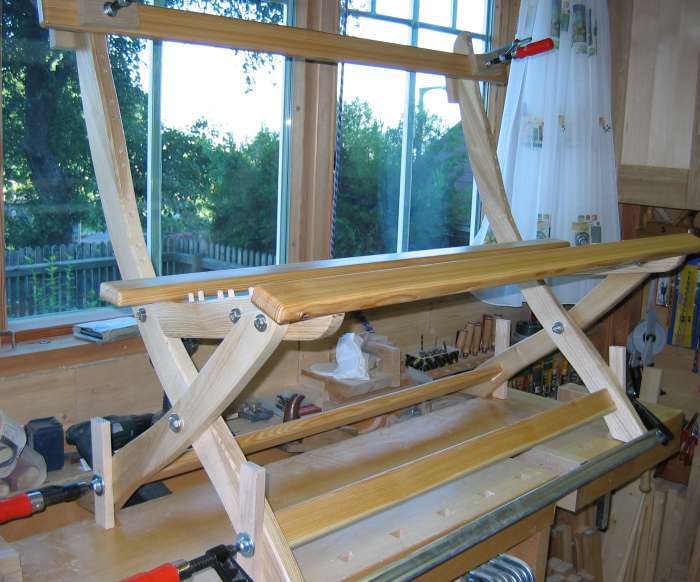

Gestell, noch roh:
GB3
Zusammenbau:
GB5

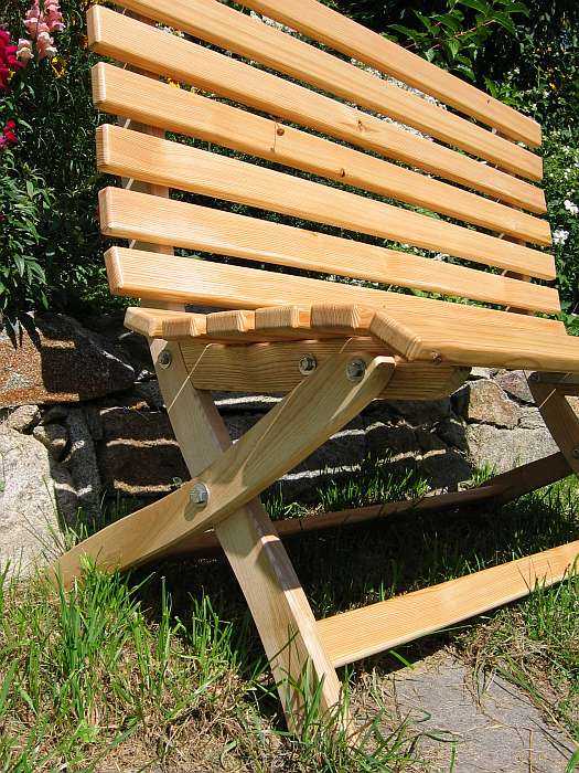

Seitenansicht:
GB3

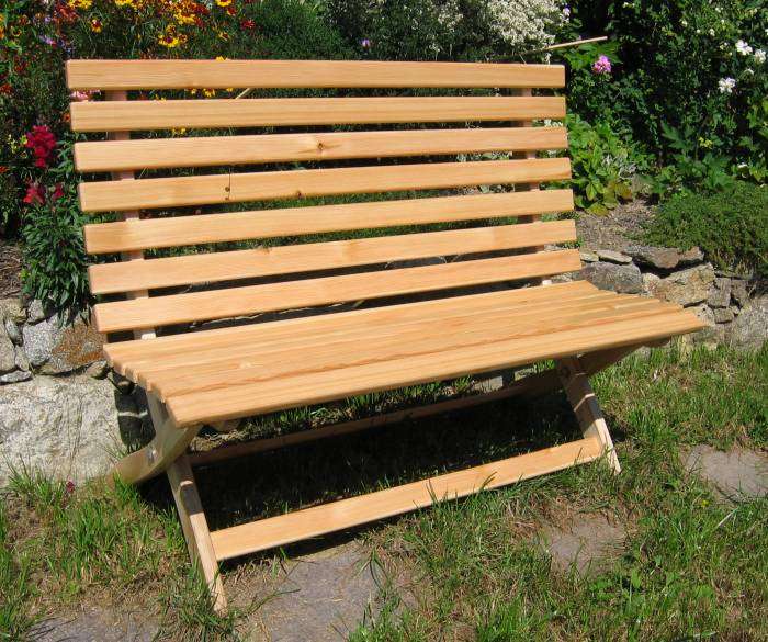

Frontansicht:
GB2

Hallo Andreas,
eine wirklich gelungene und saubere Arbeit.
Ich hätte allerdings noch zwei Fragen:
1. Warum hast du die Vierkantschrauben nicht so versenkt, dass sie nicht herausragen, du aber bequem mit einer Nuss rankommst ?
So wird das Gesamtbild einwenig gestört, wie ich finde.
2. Wie hast du die Verbindung der Sitzleisten zum Untergund realisiert ?
Sitzen diese durch Druck der Dübel, oder sind sie zusätzlich geleimt ?

Servus Johannes!
zu deinen Fragen:
zu 1. . . . oje, ich fürchte das war reine Bequemlichkeit, dass ich die Schrauben nicht versenkt habe. Zumal sie eigentlich aus der Sicht des zur Bank kommenden bzw. gar Sitzenden nicht wirklich auffallen ... wer bückt sich schon;-))))
zu 2. Die Sitzleisten sind alle mit je zwei Dübel auf die Gestellhölzer geleimt. Also Druck der Dübel plus Leimung.
ANDI

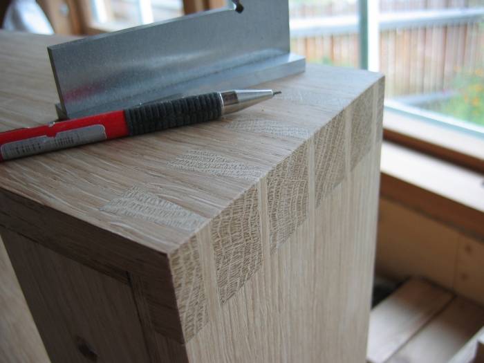

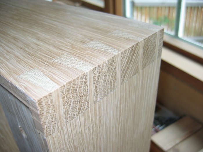

PS.: Wenn ich etwas 'sorgfälltiger rangehe, schauts dann so aus:
(32 mm Eichenbohlen, alles handgefertigt und NICHT mit Holzkitt geschummelt!)
Buch
Buch

Hallo Andreas,
es beeindruckt mich, wenn ich sehe, wie dicht die Zinken sind. Es beeindruckt mich noch mehr, wenn ich weiß, dass z. B. bei meinem Rollcontainer die Fingerzapfen mit einer CNC-gefrästen Schablone gemacht sind, ich beim Zusammenpressen mit drei Zweitonnengurten mit Zulagenhölzern gespannt habe was das Zeug hielt, die Teile von Hand weder ganz zusammenzufügen, noch auseinanderzubringen waren, so dicht war die Geschichte, und doch noch über 20! Reparaturen für "undichte" Fugen gemacht werden mussten. Ich nehme dafür auch keinen Holzkitt, sondern angespitztes Holz und leime es in den Spalt.
Fragen: Brauchst Du nicht zu reparieren? Oder reparierst Du so gut, dass man es nicht sieht? (bei meinen Reparaturen muss man auch sehr genau hinschauen, die Digitalkamera ist auch etwas gnädiger als das forschende Auge.) Oder sind Zinken im Gegensatz zu Fingerzapfen(-zinken) nicht so anfällig gegen undichte Fugen?
