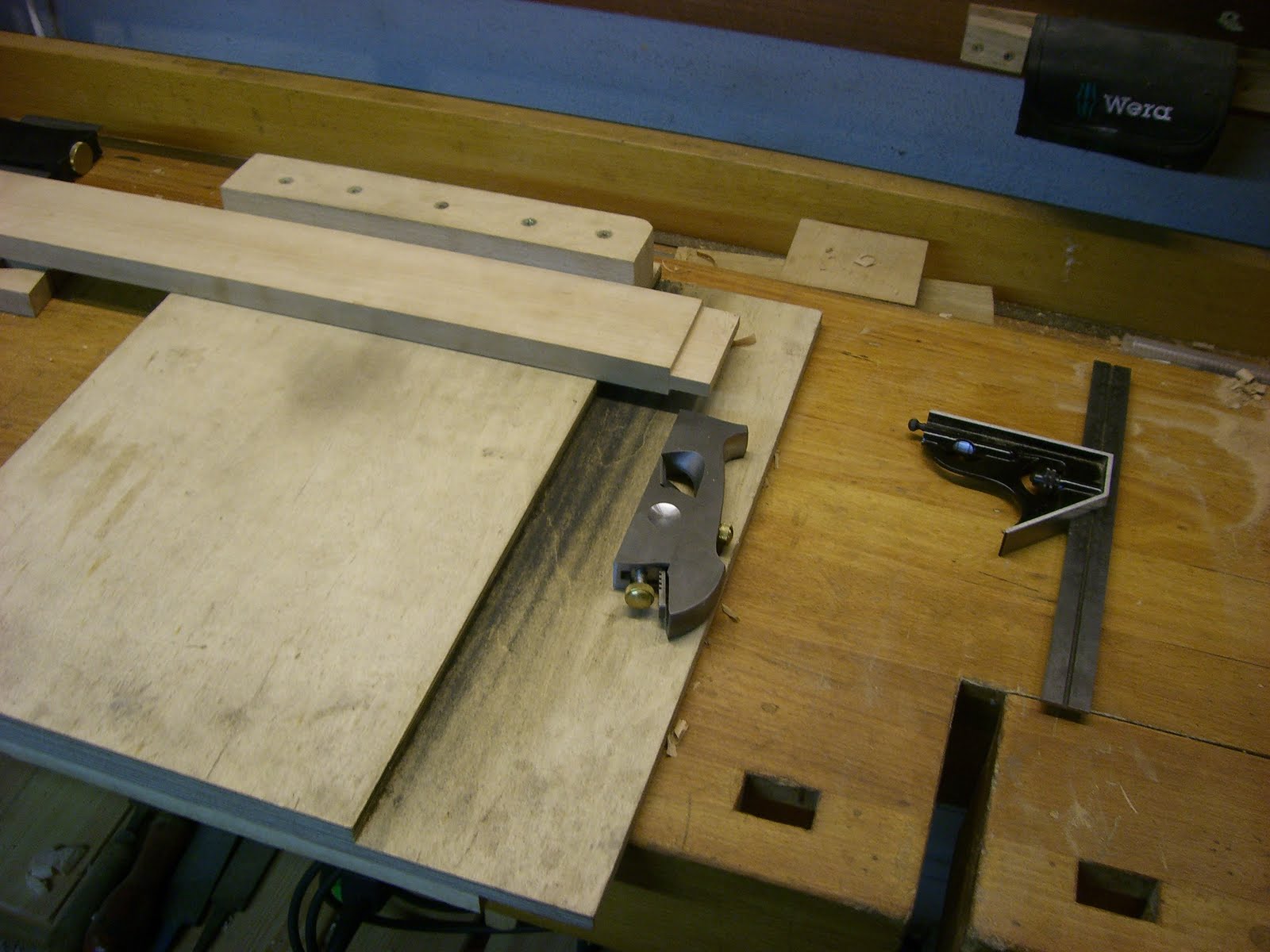

Hallo Andreas,
wenn der Zapfen sauber geschnitten bzw. gehobelt ist, bietet er eine sehr gute Auflage für den Simshobel. Gerade bei breiten Rahmenteilen sehe ich keine bessere und schnellere Möglichkeit den Zapfenrücken zu bearbeiten als wie mit dem Simshobel.
Wenn der Zapfen bei breiten Teilen mit der Handsäge abgesetzt wird, kann ich mir nicht vorstellen, auf eine Nacharbeit zu verzichten. Auf der Stoßlade erzielt man sehr gute Resultate, wenn die Spanabnahme sehr fein eingestellt ist, kannst du eigentlich nichts flasch machen.
Bei schmäleren Rahmenteilen ist der Simshobel mangels Auflage falsch plaziert, hierbei ist ein Stecheisen besser, bzw. bei entsprechenen Fähigkeiten eine Nacharbeit nicht nötig.

Hallo Timo,
danke für das Bild.
So unterschiedlich können Arbeitsweisen sein!
Wie gesagt, mir käme es nicht in den Sinn, eine Zapfenbrust nachzuhobeln. Auch nicht die eines ausnehmend breiten Rahmenteils (z.B. dem unteren waagrechten Rahmenteil einer Türe).
Es wäre mir zu umständlich, man kann nicht mal in einem Zug durchhobeln, sondern muß wohl von zwei Seiten ansetzen um Ausbrüche zu vermeiden.
Bei einem besonders breiten Rahmen (den ich von Hand aber noch nie hergestellt habe) würde ich es erstmal "ganz normal" mit Absetzen versuchen. Wenn das nicht so recht klappen sollte, würde ich wohl eine Führungsleiste aufspannen und dann ähnlich wie beim Sägen einer Gratnut vorgehen.
Habe schon große Nudelbretter (ca. 65cm breit) mit Hirnleiste gebaut. Der Nutzapfen für die Hirnleiste war allerdings nur etwa 2cm lang, den habe ich mit einem Falzhobel angebobelt. Die Hirnleiste war in der Mitte auf ca. 15 cm Breite gedübelt und verleimt.
Viele Grüße, Andreas

Hallo Andreas
auch ich hoble gerne die Zapfenbrüstung mit dem Simshobel nach. Ich finde es ist sehr einfach. Man kann auch sehr gut beide Seiten des Zapfens ganz genau an das andere Rahmenteil anpassen, so dass beide Seiten absolut perfekt passen.
Man muss auch nicht von beiden Seiten arbeiten um Ausrisse zu vermeiden. Ich halte oder spanne ein Stück Restholz ans Ende, dann kann man beherzt den Hobel durchziehen.
Heiko

Hallo Heiko,
wenn du das Werkstück entsprechend auf der Stoßlade platzierst, hast du automatisch den "Ausriss-Schutz". Ich schiebe das Werkstück allerdings ein paar Milimeter nach außen, um nicht in die Stoßlade zu hobeln. Ausrisse waren noch nie ein Thema.
Hallo Andreas,
ich glaube das wir von anderen Voraussetzungen ausgehen.
Wenn ich bei einem Möbel aus Hartholz eine sichtbare Rahmenverbindung herstelle, muss die Brüstung des Zapfens, beidseitig, perfekt anliegen.
Um das zu realisieren müsste der Sägeschnitt eine Genauigkeit von 1/10mm, oder noch präziser, zur Rückseite aufweisen.
Wenn die Rahmenteile eine entsprechende Breite haben, wird der horizontale Schnitt von Hand schon zu einer Herausforderung. Je tiefer der Zapfen abgesetzt werden muss, um so mehr Fehlerquellen entstehen. Dabei meine ich immer noch Hartholz, bei Nadelhölzern könnte es anders sein.
Wenn dann noch eine Serie von mehreren Rahmenteilen zu sägen sind, beispielsweise bei einem Tisch, wären das schonmal acht Zapfenverbinungen und somit 16 Absetzschnitte. Ich glaube auch nicht, dass mit einer Schiene die Schnitte ausreichend genau wären.
Meine ersten Schlitz- und Zapfenverbindungen habe ich auf der TKS hergestellt. Damals wäre es mir auch nicht in den Sinn gekommen die Brüstung nachzuarbeiten, da auch keine Notwendigkeit bestand.
In deinem Profil steht, du arbeitest viel mit Holzhobeln. Bei einem Zapfen hast du in der Regel wenig Auflagefläche. Dafür sind die Simshobel aus Holz bei weitem nicht so gut geeignet, wie die wesentlich kompakteren Metallhobel.
Um dir einen Anhaltspunkt für die Arbeitszeit zu geben, wenn der Absetzschnitt auf beiden Seiten ungefähr eine Minute benötigt, dann brauche ich vielleicht noch mal eine bis zwei Minuten auf der Stoßlade zum einhobeln. Bei einer Kleinserie bin ich auf diese Weise schneller als wie mit der TKS oder TF.
Ich bin nicht mal gelernter Schreiner und es ist wirklich sehr einfach.
Timo

Hallo Timo,
offensichtlich gehen wir wirklich von anderen Voraussetzungen und Vorstellungen, was die Präzision betrifft, aus - auch in härterem Holz.
Und das ohne Deine oder meine Arbeitsweise schlecht machen zu wollen!
Vieleicht komme ich ja mal irgendwie dazu, so ein "Shoulder Plane" auszuprobieren.
Wenn man über die Grundregeln bescheid weiß und die beachtet, spielt es in meinen Augen bei Massivholzmöbeln keine Rolle, ob man nun Schreiner gelernt hat oder "von woanders her kommt". Von vielen Leuten hier im Forum würde ich mir viel eher ein Möbel aus Massivholz bauen lassen, als von diversen "Schreinern", die ich so kenne.
Beste Grüße, Andreas
