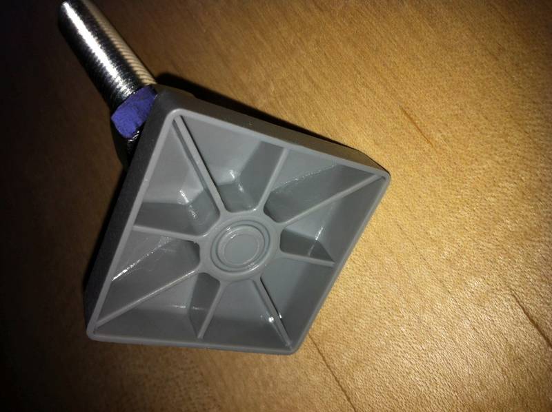

Geeigneter Fuß nach Produktaktualisierung *MIT BILD*
[In Antwort auf #131048]
ich habe mir heute die benötigten Teile im Baumarkt besorgt. Ein genauerer Blick auf den mitgelieferten Broder-Fuss hat mir aber die Vermutung aufgedrängt, dass das Produkt seit Deinem Kauf verbessert worden ist. Es sind ziemlich ansehnliche Rippen in dem Fuß untergebracht, die von einem Pad (nicht auf dem Foto) abgedeckt werden.
Ich würde vermuten, dass der Fuß in dieser Form sogar ausreicht, was eine Menge Arbeit sparen würde. Wir schweifen relativ weit von dem Forumthema der Holzbearbeitung ab, aber mich würde noch eben Deine Meinung (sofern per Bilddiagnose möglich) zu dem (neuen?) Fuß interessieren.
Besten Gruß
Bastian
Besten Gruß
Bastian
- Beiträge: 157
- Registriert: So 21. Jun 2015, 10:18
Re: Tausend Dank
[In Antwort auf #131052]
Hallo an Alle mit diesem Thema Beschäftigten,
ich habe diesen Thread nicht genau verfolgt,
aber hinsichtlich Stabilität bei der Befestigung an der Wand, habe ich folgenden Gedanken:
Wenn die Lastkräfte die Haltekräfte der Wandbefestigung zu übersteigen drohen,
wird hier die Fuß-Winkel-Variante besprochen und - wie immer - gründlichst erforscht.
Ich habe dieses Problem schon in Arbeit genommen, indem ich quasi den Winkel an der Decke befestigt habe:
Also an der Decke einen Winkel erzeugt, so daß die Zugkräfte der waagerechten Träger
in Schubkräfte gegen die waagerechte Deckenleiste in der Betondecke umgewandelt wurden.
Ist das so Gesagte mitdenkbar?
Liebe Grüße,
Daniel

- Beiträge: 230
- Registriert: Mi 2. Jan 2013, 16:47
Re: Geeigneter Fuß nach Produktaktualisierung
Man kann ja lange rätseln und basteln, man kann aber auch Maschinenenfüße fix und fertig kaufen, einfach googeln, da gibt es alle erdenklichen Varianten, sogar zum andübeln.
Chr.
