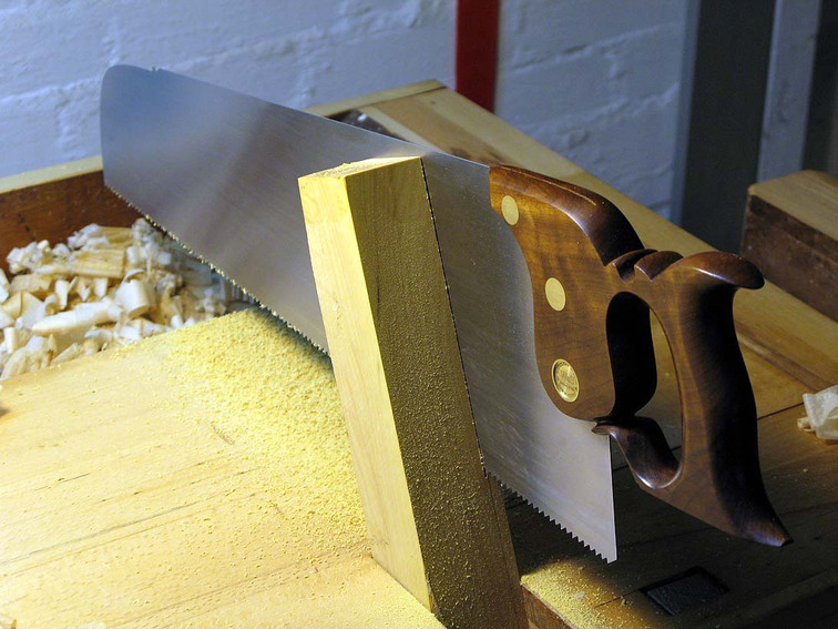

nein, nein - es ist nicht lästig. Die Säge ist von Mike Wenzloff aus den USA, ich habe unten ein Bild eingefügt. Das ist meine schönste Säge, da war ich sehr großzügig zu mir :o)
Pedder hat vollkommen Recht, zum Auftrennen größerer Querschnitte wäre eine gröbere Bezahnung besser, diese wäre dann aber für Schnitte in dünnem Material nicht mehr so gut. Mike Wenzloff hat mir gesagt, dass meine 6 tpi Säge bis zu Materialstärken von gut 30mm nicht langsamer als eine der größeren, gröber bezahnten Sägen ist. Das legt daran, dass das Blatt dünner ist und dadurch wieder schneller wird. Bei höheren Materialstärken machen sich dann die zu kleinen Zahnlücken bemerkbar, die nicht genügend Sägespäne abtransportieren und den Sägeprozess verlangsamen. Soweit zur Theorie. Der oben im thread gezeigte Trennschnitt für die Schublade (gut 5 cm Birke) ging noch ganz gut, wäre aber mit einer 4tpi Säge ganz bestimmt schneller gewesen. So eine habe ich aber nicht :-) Das Bild unten zeigt einen Trennschnitt in 5 cm Buchsbaum. Geht super, ist aber auch ein wunderbar zu bearbeitendes Holz.
@ Pedder, ich habe wie auch unten im Bild gezeigt in der Hinterzange aufgetrennt. Besäumschnitte mache ich hingegen immer auf dem Sägebänkchen.

tolle Säge, muß ich sagen. Kannst Du etwas zur Blattdicke und ggf. Schränkung sagen?
Ich bin ja der Meinung, daß für Auftrennschnitte eine Rahmensäge das allerbeste ist, auch wenn sie nicht so schön anzusehen ist. Wenn meine Primitivsägenfeilkluppe einmal fertig ist, werde ich versuchen, Sägeblätter mit 0,5 oder noch geringerer Dicke und sehr grober Bezahnung zu feilen. Davon erwarte ich mir noch etwas mehr an Leistungsfähigkeit.

Hallo Philipp,
Das Blatt ist ca. 0,8 mm dick. Eine Rahmensäge besitze ich nicht, aber ich habe schon oft gelesen, dass sie zum Auftrennen sehr gut ist. Ich denke zum Besäumen ist eine Rahmensäge dann wieder nicht so gut? Spannsägen sind schon toll, ich mache viele Absetzschnitte mit der Gestellsäge.

Ich sah gerade in Dieters Shop die Pax-Säge von Thomas Flinn mit ebenfalls 6 tpi.
Glaubt Ihr, das diese Sägen vergleichbar sind?
Oder ist die von Alex, noch eine Klasse höher?
Gruss, Thomas
Beiträge: 5818
3-4 Klassen
ich durfte mit beiden Sägen sägen, das ist wirklich kein Vergleich. Man kann die Pax etwas tunen und mt einem neuen Griff versehen, aber ganz erreichen wird man die Wenzloff nie. Man müsste zunächst die übermäßige Schränkung der Pax entfernen und sie dann neu feilen. Außerdem setzt der Griff der Wenzloff tiefer an, das finde ich besser für die Kraftübertragung. Der Stahl der Pax soll auch weicher sein, aber ob das wirklich eine Rolle spielt, weiß ich nicht. Jedenfalls ist das Blatt stärker, was es nicht gerade leichter zum Sägen macht.
Wenn Du eine Säge in ähnlicher Qualität suchst, würde ich entweder bei Lie-Nielsen kucken oder mich auf die Suche nach Ed Paik begeben.
