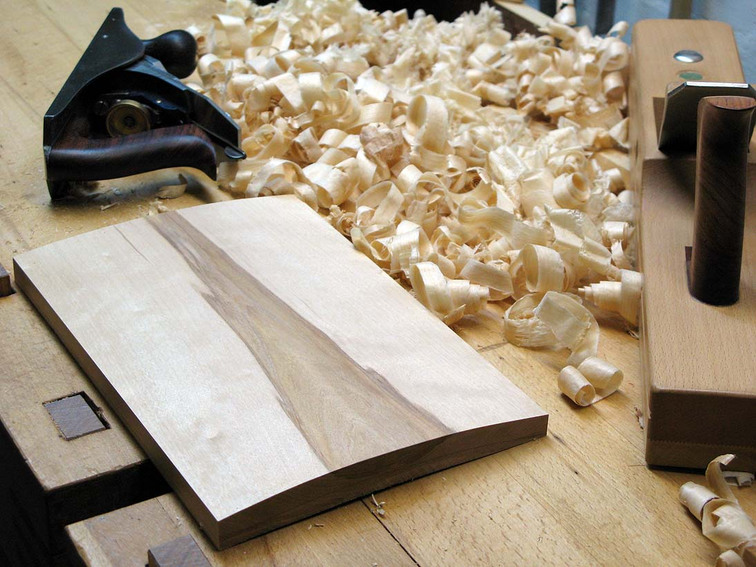

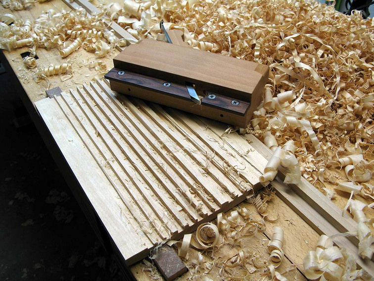

Hallo Zusammen,
ich bin gerade beim Bau eines kleinen Wandschränkchens zum Aufhängen von Schlüsseln. Da der Korpus jetzt fertig ist und nur noch die kleine Schublade fehlt, möchte ich gern ein paar Bilder vom Bau zeigen. Das Schränkchen ist aus Birkenholz gefertigt, die Rückwand aus Erle, die Aufhänger und der Türgriff sind aus Ebenholz. Bis auf die Bohrlöcher habe ich nur Handwerkzeuge eingesetzt.

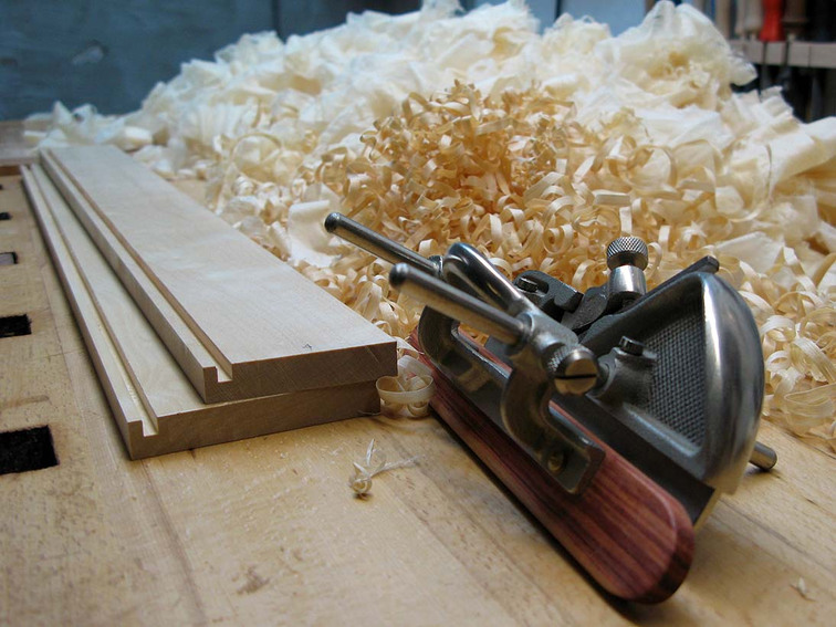

Nuten der Korpusteile

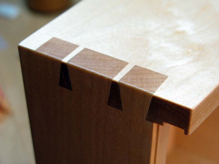

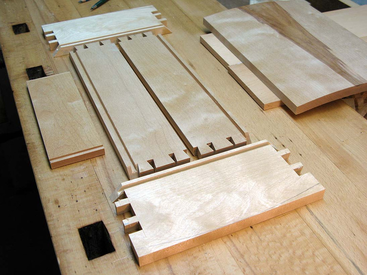

Korpusteile fertig gezinkt. Auf diesem Bild sieht man schön die an der Rückseite auf Gehrung abgesetzte Zinkung. Dadurch läuft die Nut für die Rückwand nicht nach außen durch.

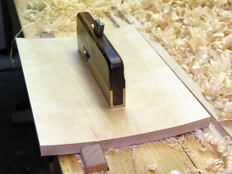

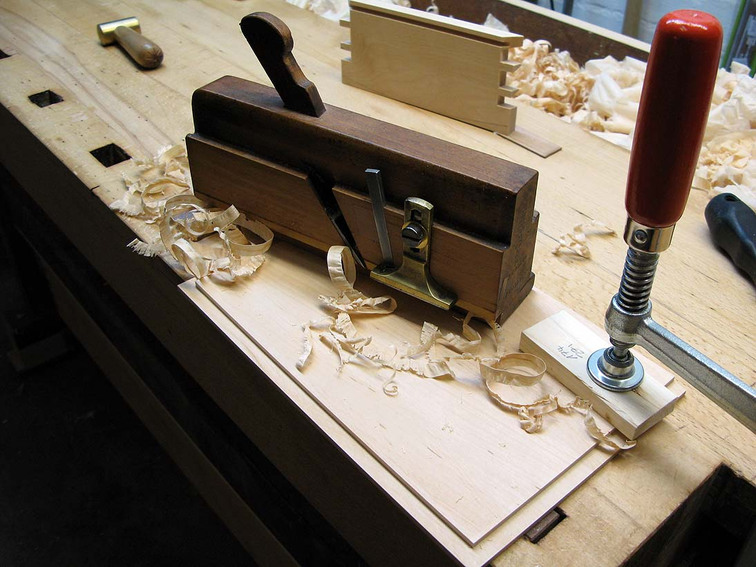

Aushobeln der Rückwand
Fälzen der Rückwand
Herstellung der gewölbten Tür
Die "hohle" Seite habe ich zuerst genutet

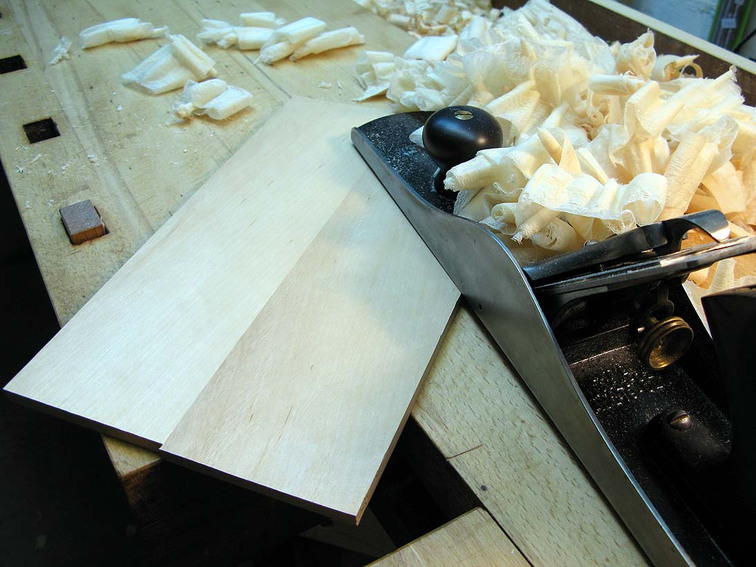

Dann soweit möglich glattgehobelt
Dann den Rest mit der Ziehklinge geglättet

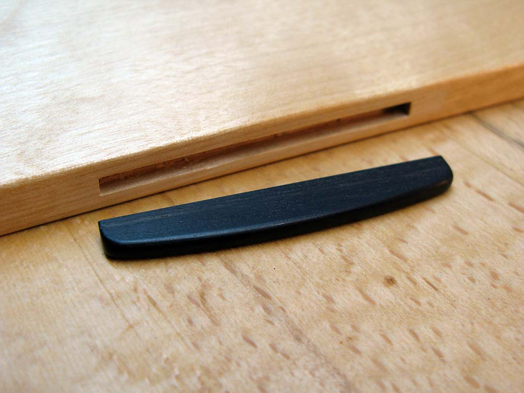

Griff in die Tür eingestemmt

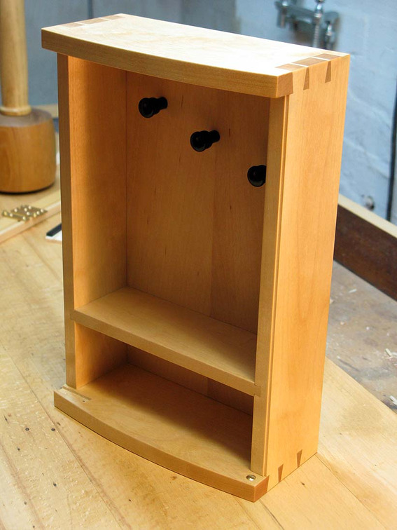

Korpus verleimt und geputzt
Korpusecke

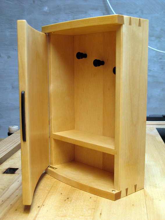

Mit eingehängter Tür

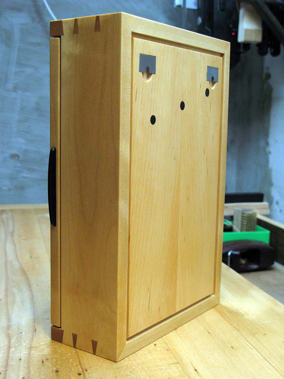

Von hinten. Gut zu sehen ist, dass ich die aufrechten Seitenteile mit einem ganz kleinen Falz versehen habe, so dass die Schattenfuge um die Tür herumläuft.

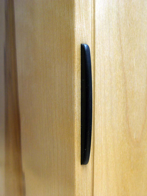

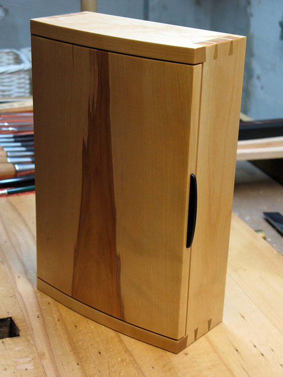

Türgriff
Mit geschlossener Tür
Wie gesagt, es soll noch eine kleine Schublade in das untere Fach, die muss ich aber erst noch bauen :-) Ich freu' mich wie immer über Kommentare etc.

Womit hast Du denn die Schwalben gesägt, mit einer Japan-Säge?
