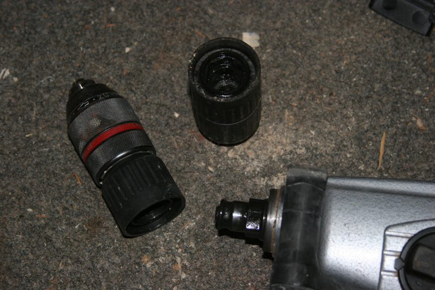

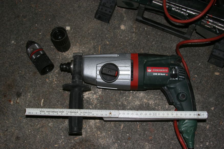

Kerle, Kerle --- jetzt war ich wegen dir extra vorm Kaffee (es war 7:30 - ich weiß, da wechselt deine Generation schon das erste nass verschwitzte Hemd - Spuch meines Vaters ;^>) in der Werkstatt und habe schnell mit meiner Kamera ein paar Eindrücke auf dem Boden vor meiner Hobelbank geschossen.
Also es werden die ganzen Futter gewechselt --- dadurch hat das "Metallfutter" kein Verschleiß durch die Meiselarbeiten --- ich glaube, man kann auch gar nicht Bohrhammern mit diesem Futter (müßt ich jetzt ausprobieren).
Alles klarer, Grüße aus dem Kraichgau, Helle
