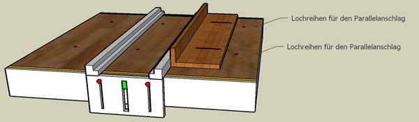

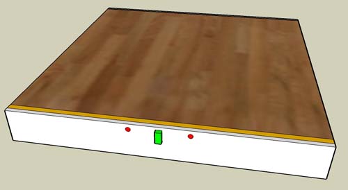

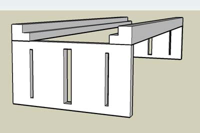

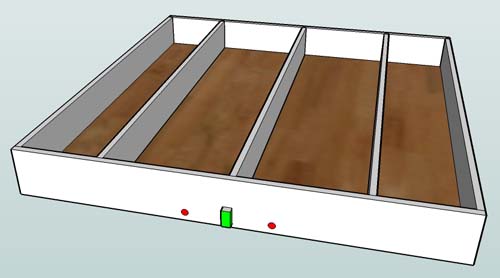

[In Antwort auf #37843]
Hallo liebe Holzwerker
Schon faszinierend diese Schienenproblematik.
Aber ich denke im Grunde ging es um den Sägetisch von Thomas.
Nachdem er weiter oben seine Konstruktion genauer erklärt hatte,
habe ich hier ein paar ergänzende Vorschläge :
Zuerst einmal das Ganze etwas versteifen
Mit einem Rahmen rundherum wird es fester, und mit den Querrippen noch besser.
Diese könnte man auch noch waagerecht einfügen mit Ausklinkungen.
Dann wurde das Thema mit der Rechtwinkeligkeit
bei der Höhenverstellung angesprochen.
Schiebeschlitten mit Langlöchern für Schlossschrauben und Führung
Grundplatte: an den roten Punkten sind Schlossschrauben,
der grüne Klotz ist die Führung,
damit der Schlitten im rechten winkel nach unten fährt.
Bei bedarf kann man neben das Langloch auf dem Schlitten noch ein Maßband anbringen,
wo man an der Oberkante des grünen Klötzchens die Werkstückhöhe ablesen kann.
So wäre gewährleistet, das der Schlitten vorne wie hinten keinen Höhenunterschied hat.
Und da ja auch immer das Problem der Reproduzierbarkeit da ist,
kann man rechts neben dem Schiebeschlitten noch 2 Reihen mit Bohrungen anbringen.
Dort könnte man von unten Einschlagmuttern einhauen,
auf die von oben mit Gewindestangen ein Parallelanschlag geschraubt wird.
Das alles zusammen sieht so aus:
Und das schöne ist,
wenn man eine HKS mit Schiene hat kann diese als Schlitten montiert werden.
Mal gespannt was an Kritik kommt,
grüßt aus dem nächtlich kalten Niedersachsen Christian

Re: Zurück zum Anfang
also wenn wir jetzt schin den utimativen Sägetisch hier entwickeln, möchte ich auch noch einige Ideen mit einbringen:
1. Der Scitten würde viel stabiler werden, wenn zusätzlich zu den Leisten noch eine dünne Platte verwendet werden würde, auf der die Säge lüft. Das würde dann zwar einige mm an Schnitthöhe kosten, das wäre aber vertretbar.
2. Unter der Schnittlinie würde ich eine U-Förmige Alu Leiste einlassen, in der eine Holzeiste liegt. Diese Holzleiste kann dann regelmäßig gegen eine neue ausgetauscht werden, wenn sie zu sehr zerschnitten ist.
3. Ein Lochraster wäre ganz hilfreich. Somit könnte der von Christian vorgeschlagene Anschlag auch für Winkelschnitte genutzt werden
4. Die Anschlagkante sollte in der Höhe verstellbar sein oder nur wenige Millimeter hoch sein, damit man auch dünne Materialien schneiden kann.
5. Wenn schon ein guter Tisch vorganden ist, kann man ihn vielleicht auch als Frästisch nutzen. Dann wäre das eingelassene Alu U-Profil als Tischnut zu verwenden.
Heiko

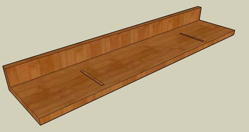

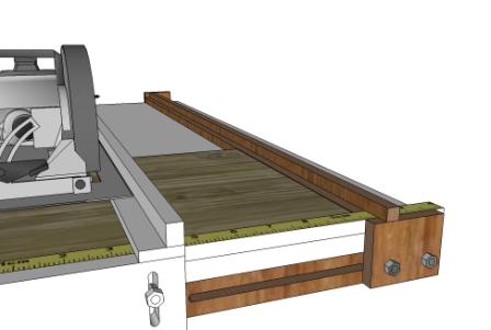

Re: Sägetisch für Handkreissägen *MIT BILD*
[In Antwort auf #37767]
so nun Sägetisch die zweite.
Ich habe nun einen Queranschlag angebaut.
Die Führungsseite ist vorne am Tisch, am Lineal bzw. am Anschlag. Die Feststellung erfolgt mittels Schlossschrauben, die unter dem Tisch in einer, mit einem Langloch versehenen, Leiste geführt wird. Am anderen Ende des Tisches habe ich einen U-Winkel gebaut der den Anschlag im rechten Winkel führt.
Der Anschlag besteht aus zwei Multiplexleisten, wobei die innen liegende nur so hoch ist wie die Anschlagleiste. Somit kann ich diese unter die Schiebeschiene schieben und kann dann schmale Stücke mit max. 22mm sägen (Achtung kann von Sägetyp zu Sägetyp etwas unterschiedlich sein).
Am Wochenende wird das ganze nun zum ersten Mal für ein Projekt eingesetzt. Meine Frau möchte einen Schrank in Ihrem Hausarbeitraum haben, nichts Besonderes nur 19mm Spanplatte weiß mit zwei Türen und einem Fach (1000 x 400 x800mm). Da wird sich zeigen ob alles so funktioniert wie ich es mir vorgestellt habe, die Probeschnitte waren ja recht erfolgreich, naja man wird sehen. Ich werde euch nächste Woche dann berichten wie es geklappt hat.
