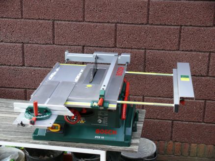

sie ist da, die bestellte Bosch PTS 10.
Nach dem Aufbau und wenigen Schnitten ist folgendes klar:
Die Maschine bietet alle Funktionen die ich mir schon immer gewünscht habe:
-Schiebetisch
-großer, integrierter Parallelanschlag
-integrierte Tischverlängerung
Leider sind auch, wie schon beschrieben, Toleranzen im Schiebeschlitten vorhanden.
Die Rückseite des Gehäuses ist mit max. 3,2 mm Stärke eine windige Angelegenheit.
Da ich die Säge zum Schnäppchenpreis bekommen habe und von einer Güde 2100 aufsteige,
will ich nicht weiter klagen.
Fazit:
Die PTS 10 ist das was ich an Kompaktheit und Funktionalität brauche.
Die Ausführung ist für mich als Heimwerker gerade noch akzeptabel.
Diese Säge in massiverer Ausführung und mit spielfreier Kugellagerführung dürfte auch das 3fache Kosten.
Wie sagen doch die Chinesen
Der Weg ist das Ziel -
Die PTS 10 ist ein Schritt.
Mit freundlichen Grüßen
Ulrich W

es hat eine Weile gedauert aber Bosch hat sich endlich gemeledet und das mit einer überraschenden Antwort. Den Service scheint es noch zu geben.
Mit dem Problem wäre ich der Erste bei Bosch aber sie schicken mir einen komplett neuen Winkelanschlag kostenlos zu. Mal sehen wie dieser funktioniert. Aber dieser Service gefällt mir.

Hallo Leute, also ich habe heute die PTS10 bekommen und mich gleich ans Werk gemacht. Mein Fazit: Laßt Euch Zeit beim Aufbau, die Anleitung ist zum *kotzen* ich weis nicht welcher Schlipsträger sowas zusammenschreibt und noch Geld dabei verdient. Naja, nachdem ich den Untertisch dreimal auf und wieder abgebaut habe hab dann auch ich gecheckt das der Untertisch eigentlich für eine Kappsäge von Bosch ist...(lacht ruhig)
Naja im Raum stehen 400 EURO viel alternativen gibt es ja nicht wie ich gemerkt habe, entweder ne Einhell (lach) oder ne Festo/Metabo für nen tausender...wenns reicht. Ich finde das Sie ok ist, für die Kohlen...
Naja sicherlich gibt es Qualtitätseinbusen wie man am billigen Spritzkunstoffgehäuse schon erkennt, sowie die schon vielmals diskutierte Anschlagproblematik und der Schiebeschlitten... was mich unheimlich stört ist das Sie keinen Softanlauf hat..das Teil schaltest ein dann wirds Licht dunkel die schreit vollgas drauf los (mein Elektriker kümmert sich aber darum ;-) ) Das nervt unheimlich. Mhhh würde ich Sie mir wieder kaufen???
Fragt mich in einem Monat nochmal...(flüsterleise:glaube nicht eher noch sparen und dann die Königsklasse von Festo, das wärs mir auf jedenfall wert)
OK bei fragen einfach mal anmailen..
CU und good work
CU und good work
