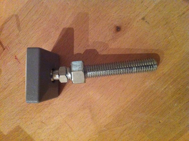

Ich habe mir ein paar Broder-Elemente gekauft und gerade mal zwei Pfosten mit Füßen etc. aufgebaut. Die Konsolen wackeln ganz schön hin und her. Und Friedrich hat mich mit seinem Hinweis auf die Labilität der mitgelieferten Plastikfüße (siehe Bild) etwas verunsichert. Ansonsten hoffe ich eigentlich damit eine gute Lösung gefunden zu haben.

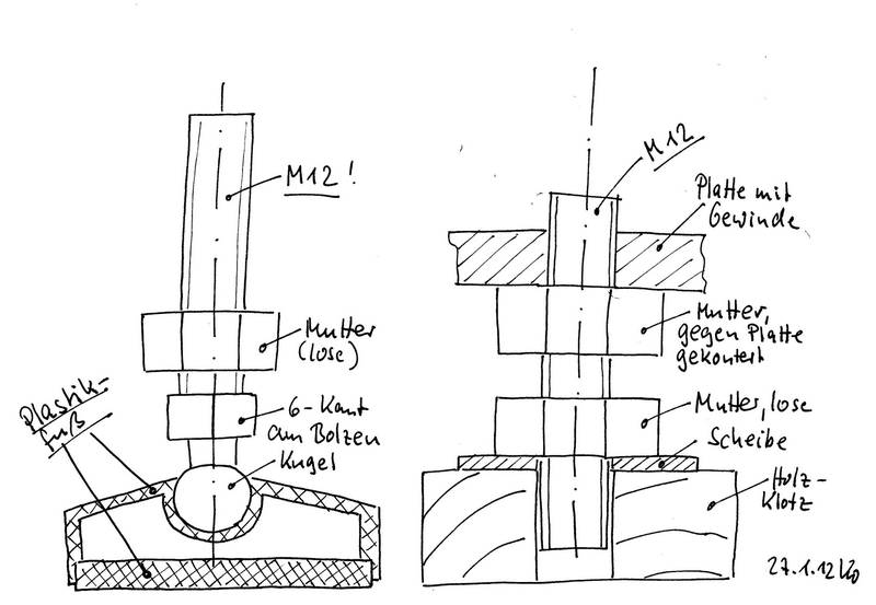

Danke noch für deine Antworten, ich bin aufgrund von Dienstreise u.ä. nicht zu einer schnelleren Antwort gekommen. Du hast ja bereits in dem anderen Beitrag eine "eigene" Lösung empfohlen. Allerdings habe ich leider noch keine Idee, wie so etwas aussehen könnte. Mit Metall habe ich es normalerweise nicht so, insbesondere habe ich keine Möglichkeit der Bearbeitung oder gar des Schweißens.
Du hältst eine Modifikation der Füße ja für unverzichtbar. Kannst Du mir bitte einen Vorschlag machen, mit welchen baumarktüblichen Teilen ich eine bessere Lösung realisieren könnte?
Vielen Dank und mit besten Grüßen
Bastian

Hallo Bastian,
Du baust das Regal mit dem Winkelfuß unten auf (wie auch eigentlich vorgesehen), oder?
Der mitgelieferte Fuß ist deshalb so schlimm, weil er auf den ersten Blick sehr solide aussieht (immerhin mit M12- Bolzen!) aber die Fußplatte selbst ist aus Plastik, dünnwandig und hohl, und wird bei nennenswerter Belastung zusammenbrechen (Skizze, links), das ist dann vielleicht der Ruck den das Regal braucht um zu.... Der Fuß ist , glaube ich mich zu entsinnen, in Wirklichkeit noch viel dünnwandiger als hier skiziert..
Eine nicht elegante, aber solide Lösung kannst Du so herstellen: Nimm die Füße und säge von dem Bolzen den Sechskant und den Kugelkupf ab. Den so erhaltenen Gewindebolzen schraubst Du von unten in die Füße ein. Am auskragenden Ende ist eine Platte mit Gewinde eingeschweisst (so Skizze rechts), am anderen Ende schraubst Du durch eine Bohrung in den Fuß der Schiene, da ist eine Mutter drin. Der Bolzen wird jeweils mit einer Mutter gekontert, damit er nicht mehr drehen kann. Als Füße nimmst Du Holzklötze in denen sich der Bolzen locker bewegen kann. Mit einer losen Mutter und einer Scheibe drunter kannst Du nun die Höhe verstellen.
Wunder Dich nicht, wenn es M12- Muttern mit zwei Schlüsselweiten gibt: 19 (alte Norm) und 18 (neue Norm)
Viel Erfolg
