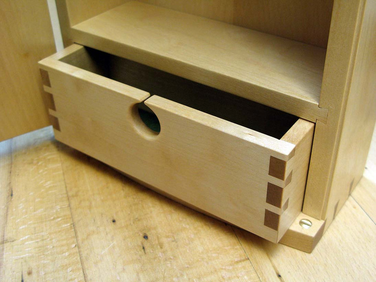

ich dachte ich zeige Euch noch ein paar Bilder von der kleinen Schublade, die das Schränkchen inzwischen bekommen hat :-) Das Konstruktionsprinzip ist identisch mit dem des Korpus: die Zinken sind auf Gehrung abgesetzt, der Boden ist gefälzt und in die Seiten eingenutet.

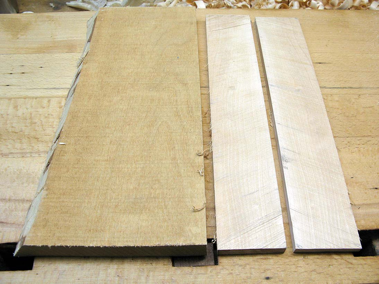

Die Rohware nach dem Auftrennen. Die fertige Stärke nach dem Aushobeln beträgt 8mm.

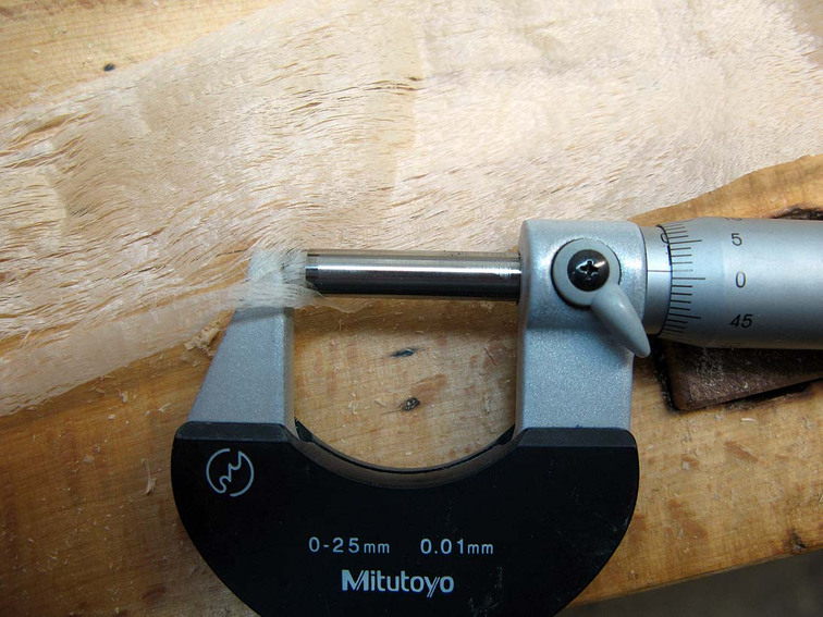

Beim Putzhobeln habe ich mal aus Spaß die Spanstärke gemessen.

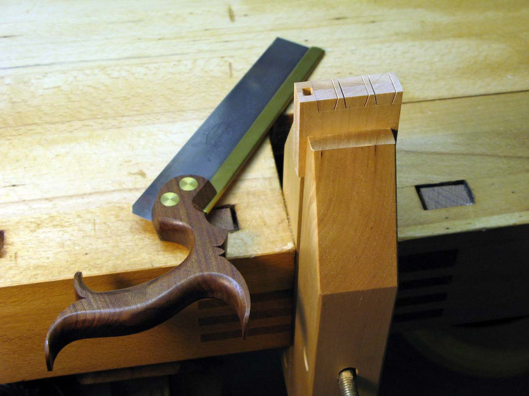

Ich schneide die Schwalben zuerst. Das hat den Vorteil, dass man bei dünnen Teilen zwei zugleich sägen kann.

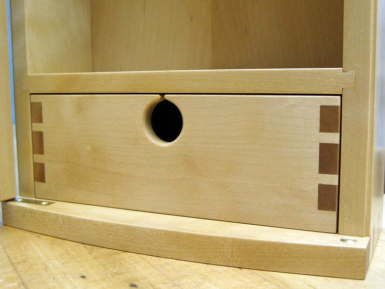

Fertig gezinkt. Zum Größenvergleich habe ich meinen Bleistift dazugelegt.

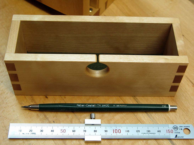

Die fertige Schublade, wieder mit Bleistift als Größenreferenz.

Das Griffloch (oder sagt man Lochgriff ??) gefällt mir gut weil das Material an der oberen Kante einen Einschnitt erhält.
Wie Dick ist die Materialstärke der Schublade ?
Auf dem oberen Bild sind Sägespuren im Holz, das kommt wohl vom auftrennen ?

die Seiten sind 8 mm stark. Die Sägespuren sind vom Auftrennen mit der Handsäge, genau.

wie üblich tolle Arbeit, handwerklich allererste Sahne (nur die Zinken hätten ein wenig schmäler sein dürfen, meiner Ansicht nach, aber das ist Geschmackssache)!
Wie reißt Du denn die Zinken an? Ich finde das, wenn die Schwalben zuerst gesägt werden (mache ich auch so, v.a. bei dünnen Teilen wegen der rationelleren Fertigung ;-) ), immer recht schwierig, weil man mitndem Anreißmesser, -stift, -laser oder -Neutronenstrahl so schlecht in die schmalen Zwischenräume der Schwalben kommmt. Zeig uns doch mal ein Bild! Deine Zinkungen sind immer so sauber, daß ich mir nicht vorstellen kann, daß Du sie so hinkriegst, ohne äußerst exakt anzureißen.

ich bin ganz begeistert. Wie hast Du so sauber aufgesägt? (jetzt sag nicht Japansäge, ich bin überzeugt damit geht das nicht). Und der 0,01mm- Span, toll. Man muss allerdings wissen, Birke ist dafür optimal. Die Zinken kennen wir ja von Dir schon gar nicht mehr anders.

die Schublade ist das i-Tüpfelchen! Große Klasse. Das durchbrochene Griffloch ist so einfach und verleiht dem Ganzen das Besondere. Gefällt mir immer noch ausnehmend gut.

Das Griffloch ist der absolute Knaller, sozusagen die "Krönung" einer super Arbeit!
