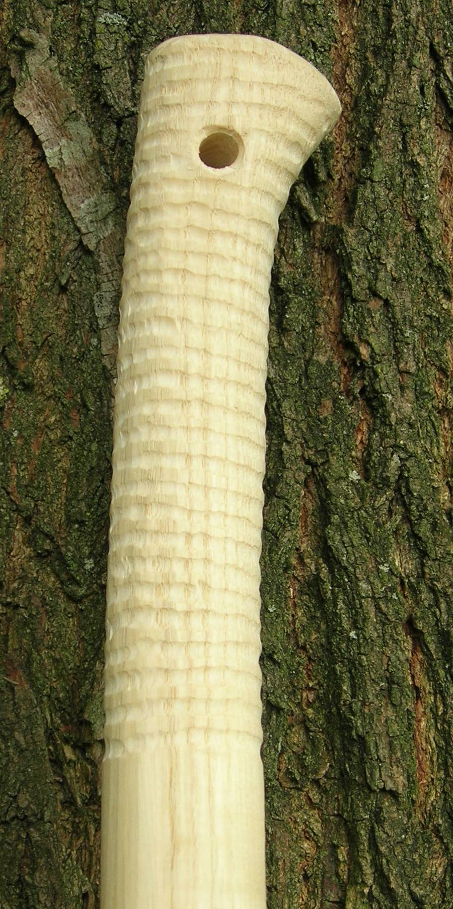

Hallo Leute,
Wie schon erwähnt hab ich die Riffelung mit einem Hohlbeitel geschnitzt (Stich 9 10mm) Das ging ganz gut soweit, nur die Riffelung ist ungleich tiefer als bei der Gransfors Spaltaxt, aber bequem. Gekürzt hab ich auch noch ein gut Stück und den Original-Keil eingetrieben. Es fehlt noch die Ölung bevor's ans Arbeiten geht.

Hallo Marc,
diese Arbeit mit einem Hohlbeitel zu machen stelle ich mir sehr Zeitraubend vor. Warum hast du nicht einfach eine Rundfeile/ Rundraspel genommen?
Heiko
Re: Wie's geworden ist...
Hallo Heiko
Heiko, ich schätze, Du wirst mit der Raspel wohl nie so schnell arbeiten können, als das mit dem Hohleisen geht.
Eine solche Rinne kann man doch mit einem Schub nehmen (gutes Werkzeug vorausgesetzt), das wirst Du mit der Raspel nicht schaffen, die Begleitarbeiten wie Umspannen kann man als gleich bezeichnen, also...

Hallo Franz,
gerade das Umspannen war der Punkt, an dem ich mir dachte, dass Raspel oder Feile die bessere Wahl gewesen wären. Die Raspel kann man in diesem Fall mit einer Hand führen und mit der anderen den Stiel festhalten. Man braucht also nicht umzuspannen. Beim Hohlbeitel wird man wohl kaum mit einer Hand arbeiten.
Selbst habe ich sowas bisher nicht gemacht. Wenn, wäre mein erster Gedanke aber bestimmt in Richtung Raspel oder Feile gegangen.
Wenn ich eine solche Arbeit mal machen muss, werde ich auf jeden fall beides ausprobieren.
Heiko

Hallo Heiko, Franz,
Ich hab's einhändig mit dem Hohlbeitel gemacht, ohne einzuspannen, quasi auf der Veranda beim Glas Wein, den Stiel gegen ein fest gezwungenes Kantholz gesichert und immer vom Körper und den Fingerchen weg geschält. Deshalb hab ich auch die Zeit nicht genommen ;-) Ich wollt's nicht mit Raspel oder Feile machen, weil die Werkzeugspur vom Beitel mir so gut gefällt. Eine Feile oder gar eine Raspel hätten mir die Fasern zu stark aufgeschliessen. Sicher ist eine Feile ein gangbarer Weg, ich hab nur keine Affinität zu Feilen ;-) Das kann der eine oder andere hier bestätigen.
Mich hat vor allem gefreut, wie sich so ein einfaches Thema hier so großartig breitgemacht hat und diskutiert wurde und von vielen verschiedenen Stalllaternen beleuchtet. Dank Euch allen!
