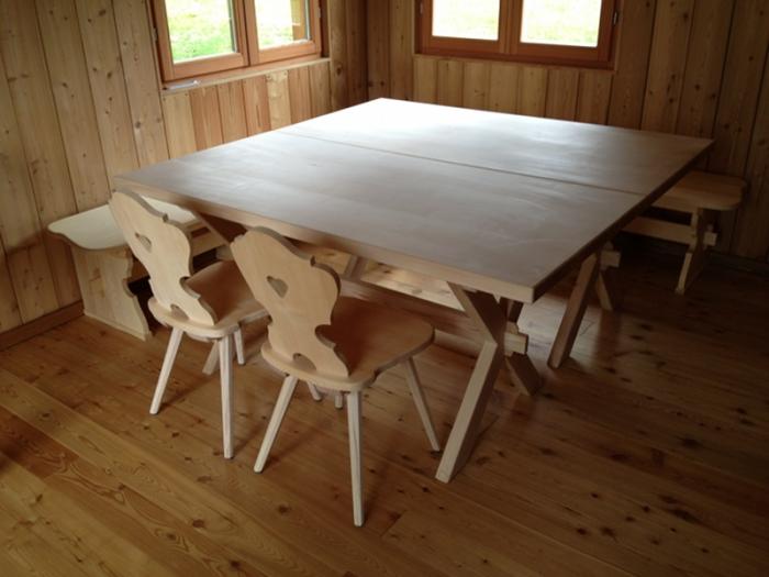

Tisch mit Ahornplatte
Re: Tisch mit Ahornplatte (endlich fertig)

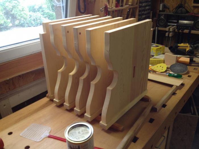

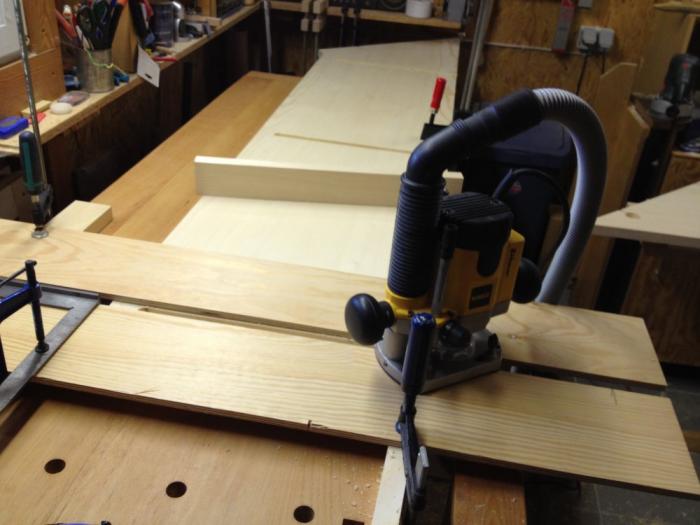

Und eine Eckbank dazu *MIT BILD*
[In Antwort auf #73335]
natürlich braucht es zu den Tischen noch eine passende Sitzgelegenheit.
Im Urlaub haben wir uns schon mal zwei sehr schöne Brettstühle aus Bayern
mitgebracht. Eine Eckbank dazu baue ich gerade selber. Als Holz nehme ich
feines Fichtenholz, passend zu den Stühlen. Wahrscheinlich bleibt alles unbehandelt,
die kommende Patina macht sich bestimmt gut und passt sicherlich auch zum rustikalen
Charakter einer Hütte.

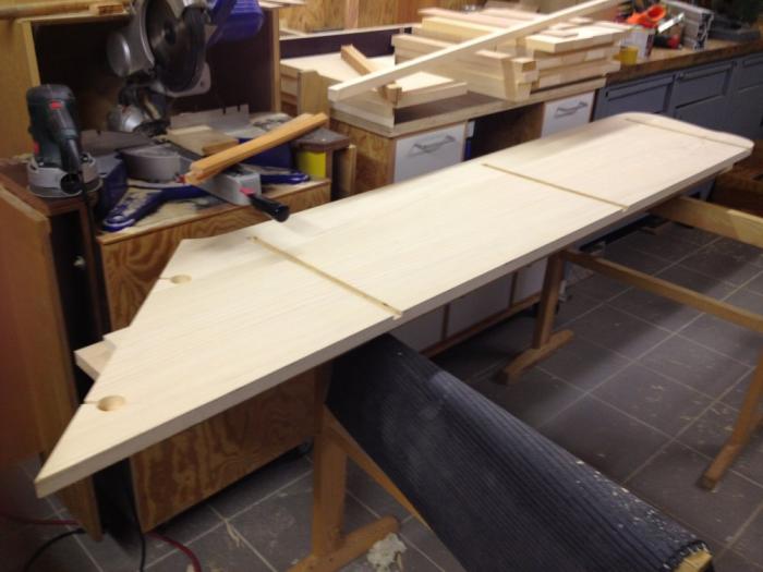

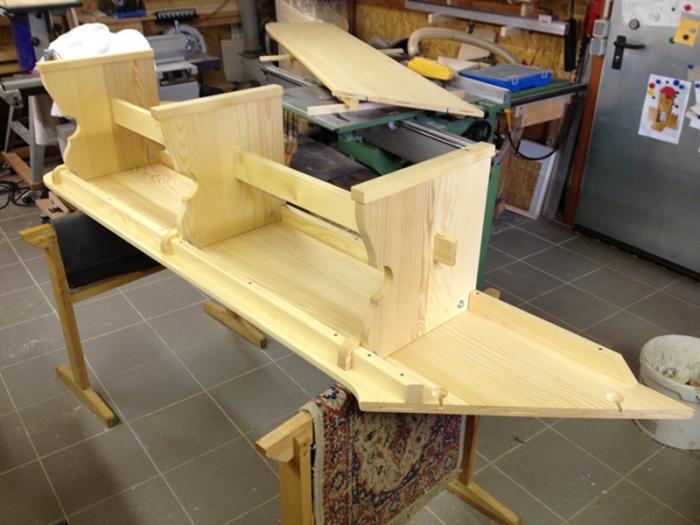

Auf den Bildern sieht man die Unterseite der Bankplatten. Um die Platten gerade zu
halten, werden auch hier wieder Gratleisten eingeschoben. Die Enden der Bank werden
abgerundet, hier habe ich die Form der Stühle übernommen. Ansonsten haben ich in der
letzten Zeit erstmal viel Leimholz hergestellt (Bankplatten, Lehnen, Stützen, ...).
Dirk

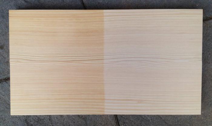

Test Fichte: unbehandelt / Osmo Klarwachs *MIT BILD*
[In Antwort auf #73807]
ich habe mir mal Osmo Klarwachs besorgt und einen kleinen Test gemacht.
Das Fichtenbrett wurde vorher einfach mit 80er Schleifpapier geschliffen, also
recht grob, daher ist ads Holz auch sehr hell. Mit dem Wachs sieht das Ganze
dann leicht feucht aus, es feuert nur leicht an. Guckt man mehr von der Seite,
ist der Unterschied eher kleiner.
Ich werde die Bank und die Stühle damit behandeln. Nachdunkeln wird das Holz
ja eh.
Dirk

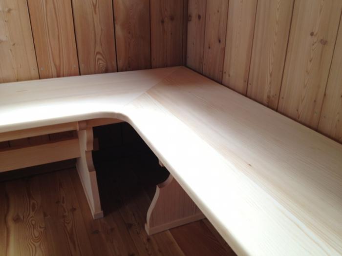

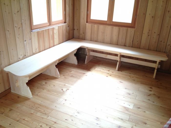

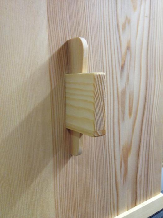

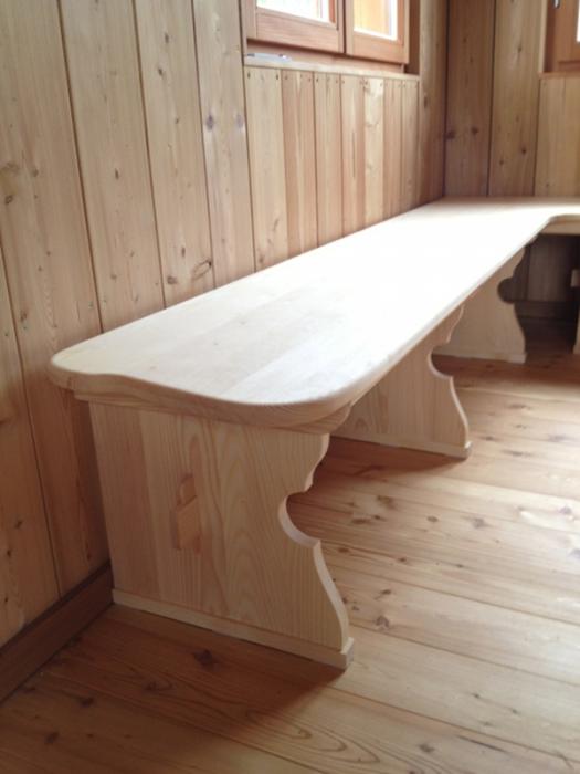

unterer Teil der Eckbank ist fertig *MIT BILD*
[In Antwort auf #73790]
ich habe mal wieder ein paar Fotos gemacht, bin mit der Bank mittlerweile schon
etwas weiter. Gestern noch mis Osmo Klarwachs behandelt. Alles in allem macht
sich die Bank sehr gut in der Hütte, alles wirkt schon sehr gemütlich. Jetzt fehlt
nur noch die Rückenlehne, die an sich nur aus einem etwa 25cm breiten Brett
gefertigt wird, das mit etwas Schrägung an die Wand gehängt wird, und zwar
mit French Cleat.
Dirk
mit French Cleat.
Dirk
