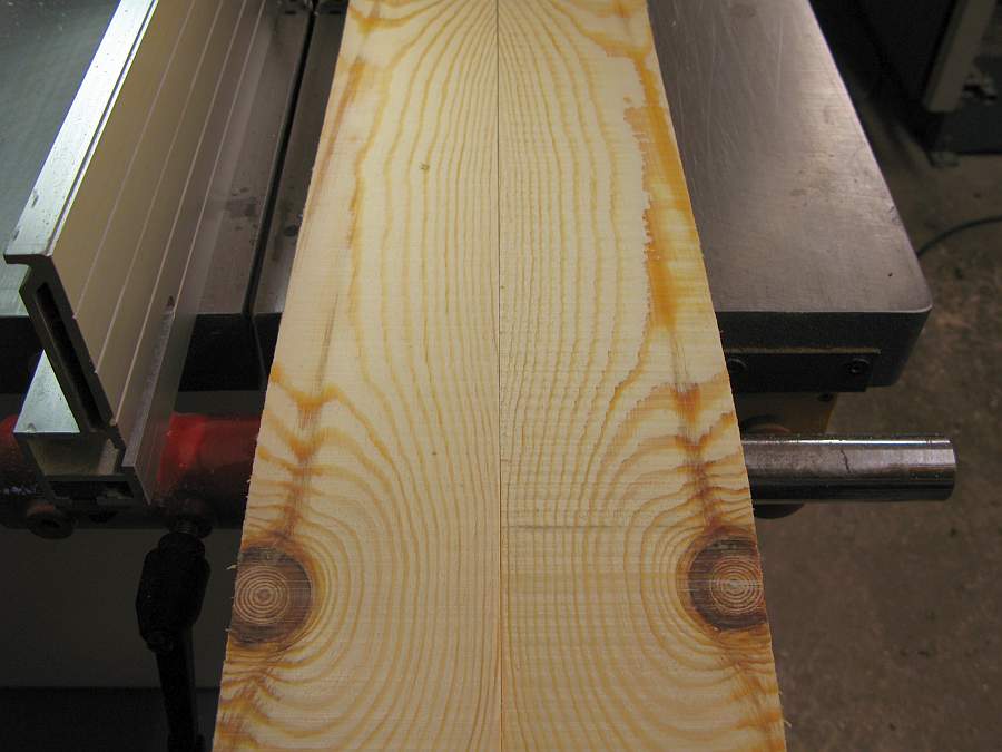

Wenn es dir um das klassische besäumen geht: Ein Bock wie im ersten Bild
gezeigt ist sehr hilfreich und wenn Du mal sägen kannst ist das einzige
Problem das Auflegen von schweren Bohlen, der Besäumschnitt geht freihand
mit affenartiger Geschwindigkeit völlig problemlos.
Auch hier im Forum, vor allem aber bei unseren amerikanischen Kollegen wurden
schon jede Menge Furnierschnitte in perfekter Qualität gezeigt. Also dass das
geht kann man als gesichert annehmen.
Wenn dir die Hema zu teuer ist, dann mach dich nicht verrückt. Die Hammer
und auch die Metabo werden deine Anforderungen sicher erfüllen.
Und da ich Edi sehr belustigt habe: Ich glaube man kann schon herauslesen
dass ich bei den Maschinenempfehlungen nicht wirklich so extrem verbohrt
bin. Dass eine Hema UH allerdings alles was es heute sonst noch neu gibt
völlig in den Schatten stellt kann man durch einfaches Anschauen schnell
erkennen. Dass das eine eher theoretische Erkenntnis ist, weil sich
niemand so ein Teil leisten kann/will macht die Aussage ja nicht falsch.

Hallo Dirk!
Wo ich in meiner Aussage noch unklar war: Die
1-2mm Toleranz sehe ich bei Schnitten freihand.
Wenn Du mit sauber abgerichteten Bohlen am Anschlag
sägst, wirst Du im Bereich der Sägerauhigkeit von
einigen Zehnteln landen und nur noch putzen müssen.
Anders wäre es ja auch nicht möglich Furnier zu schneiden.
So lange Kassetten habe ich jetzt noch nirgends gesehen,
ich könnte mir das optisch gewöhnungsbedürftig vorstellen.
Aber zu sägen ist das. Bei den von dir ins Auge gefassten
Sägen kommst Du auf etwa 25cm Schnitthöhe und damit kann
man auch bei der Länge schon noch ganz gut umgehen.
Klar ist die Felder etwas schmächtig, aber das Preis-Leistungs-
Verhältnis stimmt. Und wenn Du die 400er-Garant neben meine 700er
stellst ist das auch nur ein Mädchenmodell. :-) Aber einen Tod muss
man halt sterben, deswegen meinte ich ja: Mach dich nicht verrückt.
