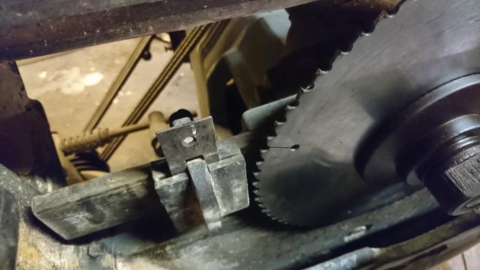

vielen Dank für die ausführlichen Hinweise, ehrlicherweise hast du mich mit dieser Frage zur Nutbreite abgehängt. Ich habe mal das Foto mit der Spaltkeilhalterung hochgeladen. Für mein Verständnis würde ich den Spaltkeil "einfach" auf diese Halterung von vorne ansetzen und ihn dann mit einer Schraube in dem 5mm Loch sichern. Auf den ersten Blick sollte er dann auch in Laufrichtung mit dem Sägeblatt fluchten, dies habe ich über Anhalten eines Lineals getestet. Die Halterung selbst kann ich auf der Schiene vor- und zurückschieben, sie wird dann auf der Rückseite per Schraubarretierung an der korrekten Position auf der Schiene geklemmt.

Auf deinem Bild ist dieses halbmondförmige, senkrechte Stahlteil: das dürfte wohl die erforderliche Nutbreite vorgeben.
Mess die horizontale Breite mal mit der Schieblehre aus.
Die rückseitige Verschraubung klemmt dann normalerweise auch den Keil.
In dem 5 mm Loch wird wohl möglicherweise ein Anschlagbolzen verschraubt, damit der Keil nicht zu tief rutschen kann.
Wenn du was zu testen brauchst: ich habe noch diverse Spaltkeile mit verschiedenen Nutbreiten auf Lager.

Der von dir angesprochene halbmondförmige Steg ist ca. 12 mm breit. Ich habe aktuell ein 300mm Blatt mit 72 Zähnen eingebaut mit einer Blattdicke von 2,4mm und einer Schnittbreite von 3mm. Auch wenn ich noch größere Blätter habe, möchte ich mich zunächst mal auf max. 315mm beschränken, da ich eben die Spanhaube am Keil befestigen möchte. Ich würde daher zu dem 2,8mm starken Spaltkeil von Felder tendieren.

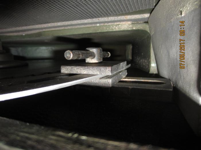

ich häng mal ein Bild an wie der Spaltkeil bei mir befestigt ist. Das obere Schräubchen ist sicher nicht für die Befestigung gedacht, vielmehr wird er durch die darunter liegenden Teile geklemmt.
Hier das Bild:
