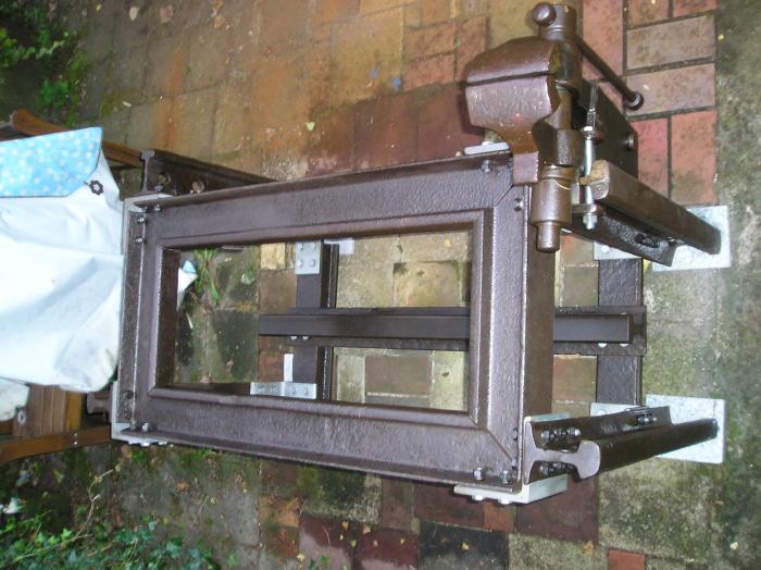

Hier doch mal ein Bild, den Schraubstock kann man leicht abnehmen,
der ist oben nur mit zwei M16 Schrauben befestigt und unten die Stütze mit 2Stück in M12.
Die Beine kann ich an der Langen oder kurzen Seite befestigen.
Die Strebe unten, kann ich umdrehen, so dass die Schiene in der Mitte mit dem Kopf nach unten zusätzlich auf dem Boden aufliegt.
Ich hatte daran gedacht den in die Wohnung zu stellen, deshalb die möglichst große Auflage.
Ich habe dazu noch eine Sitzbank und zwei Hocker gebaut, Die Hocker habe ich als Amboßfüße vorgesehen.
Die Schinen sind von 1856 und neuer aber noch kein Stahl sondern Puddeleisen.
Die Ecken sind, mein ich, aus 200x200x14 L Stahl gesägt.
Ich hab es mit Tungöllack gestrichen.
War viel mehr Arbeit als ich dachte.
