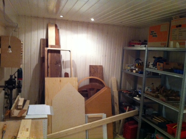

Holzaufbewahrung *MIT BILD*
[In Antwort auf #130776]
erstmal auch von mir ein Lob für Deine tolle Werkstatt. Tageslicht ist super und der ganze Raum ist einfach hervorragend organisiert.
Ich habe das große Glück, seit Oktober einen deutlich größeren Keller zu haben und befinde mich noch in der Orientierungsphase zum Einrichten als Werkstatt. Unter anderem möchte ich endlich das Holz vom Boden an die Wand bringen, um Platz und Ordnung zu schaffen.
Der Kellerraum wurde von den Vorbesitzern aber netter weise so toll ausgebaut, dass er neben dem sehr schönen Fliesenboden überall holzvertäfelte Wände und Decken besitzt. Das hat aber den Nachteil, dass die Wände schon mit einem French-Cleat-System und leichten Werkzeugen an der Grenze der Belastbarkeit sind. Ich glaube nicht, dass sie ein Holzregal tragen könnten.
Ich habe mal im Forum gesucht und einen Thread aus dem Jahr 2005 gelesen. Leider werden in dem Thread die Bilder von Dietrichs Holzregal nicht mehr angezeigt.
Hat jemand eine Idee, wie ich eine Holzaufbewahrung installiert bekomme, die ausreichend Unterstützung für lange Bohlen bietet und gleichzeitig die Last fast ausschließlich auf den Boden leitet? Die Wände können höchstens eine minimale Kippsicherung bieten. Für die Lasten wären ja so etwas wie Sprossenleitern sehr gut, aber dann könnte man lange Bretter nicht bzw. nicht bequem in das Regal reinbringen.
Ich würde mich über Anregungen freuen.
Vielen Dank,
Bastian

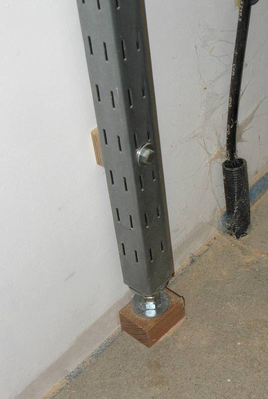

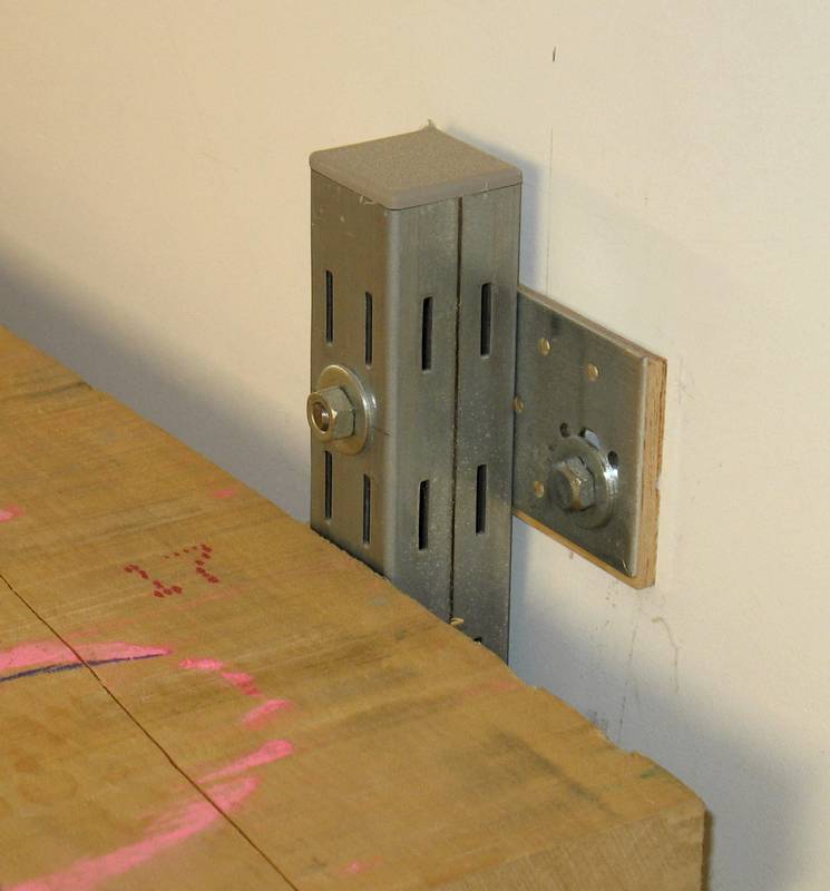

Hallo Bastian,
ich schieb noch mal Erläuterungen zu meinem Regal nach.
Ich hab das ja so aufgebaut, dass die tiefen Träger nur eine Ebene bilden in gut 1,90m Höhe, aber man kann auch mehrere Ebenen realisieren. Im ersten Bietrag konntest Du sehen, dass diese Kragarme (= Fußwinkel des Systens) auf den Träger (Quadratrohr 40 x 40) aufgesteckt sind. Sie sind dann in der Höhe verschiebbar, in der gewollten Höhe habe ich ein 8mm- Loch in den Träger gebohrt, in dieses Loch geht eine M8- Schraube für die am Kragarm ein Gewinde vorhanden ist. Damit das so geht, ist ein am Fußwinkel mit vier Punkten eingeschweißtes Anschlagblech mit dem Meißel herausgetrennt- kein Problem.
Der Träger selbst steht auf dem Boden (dort wird die Gewichtslast übertragen). An seinem oberen Ende ist er mit zwei Dübeln an der Wand gehalten:
An den Träger ist mit einer M8- Schraube eine handelsübliche Verbindungslasche geschraubt. Das Sperrholz nimmt den Schraubenkopf auf und hält den Träger in etwas Abstand von der Wand (dadurch kann er sich nicht, wenn er sich unter Last etwas verbiegt, von der Wand abdrücken). Die Lasche hat rechts und links vom Träger je ein Langloch und ist dort mit zwei 8er Schrauben (10er Dübeln) an der Wand befestigt. Nicht anknallen, es soll sich in der Höhe etwas verschiehen können wenn sich z.B. der Estrich setzt.
Unten ist der Träger in einem Punkt entsprechend an die Wand gedübelt.
Auch hier: Langloch im Metall (durch große Scheibe abgedeckt). Ganz unten ist ein einstellbarer Fuss. Die Original- Füße des Systems sind völg unbrauchbar da aus dünnem Plastik :-( , deshalb habe ich mit einem Stück M12- Gewindestange, Scheiben, Muttern und einem Stück Multiplex etwas gebastelt. Wichtig: Fuß so einstellen dass er beginnt den Träger nach oben zu drücken, dann nimmt er auch die Last auf! Und gelegentlich mal kontrollieren.
Das Regal ist sehr tragfähig, ich (über 100kg) habe mich mal an einen Kragarm drangehängt, da lacht der nur. Aber das hängt natürlich davon ab, was die Dübel tragen, ich kann Dir also keine verbindlichen Angaben machen.
