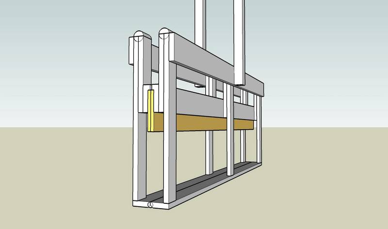

oder doch biegen?
[In Antwort auf #124212]
ich glaube immer noch daran, dass das Biegen die richtige Vorgehensweise ist. Die Sägenproduktion scheint bei Dir/Euch in Serie zu gehen. Mit einer Vorrichtung solltest Du die Rücken auch in eigener Werkstatt biegen können. Vielleicht brauchst Du nur einmal professionelle Hilfe beim Bau einer maßgeschniderten Vorrichtung. Ich habe da mal was vorbereitet (frei nach Jean Pütz):
Das ist nicht ausgereift. Die Dimensionen werden nicht stimmen. Die Skizze soll nur verdeutlichen welche Idee mir vorschwebt.
Nur als Gedankenanstoß (noch ein Zitat)
Tschüß Jürgen
Tschüß Jürgen

Re: oder doch biegen?
So würde das nichts, das Blech muß wenigstens, ganz nah an der Bigestelle, unterstützt werden. Und wo kommt der Druck von oben her? Den braucht man wenigstens, um aus der Wagerechten zu kommen.
[In Antwort auf #124343]
geht zum Flaschner um die Ecke, der kann gegen kleines Entgelt oder einen kurzen Ratsch mit einem Bier ohne Probleme und sehr sauber Blech bis ca. 2 mm Stärke Kanten/biegen.
Gruß, Andreas
Gruß, Andreas
beim hiesigen Baustoffhändler (nicht Baumarkt!!!) steht eine Kantbank und eine Schlagschere, auf der man dort gekaufte Blechtafeln bearbeiten kann z.B. für Dachanschlüsse. Eine freundliche Frage und etwas für die Kaffeekasse und die Sache ist in wenigen Minuten erledigt.
- Beiträge: 1457
Hallo Heinz,
das Problem ist die Materialstärke. Manuelle Abkantbänke sind i. d. R. nur für Blechstärken bis 1,2 mm, höchstens 1,8 mm ausgelegt. Bei 3,0 mm geht ohne elektrische oder hydraulische Kantbank -soweit mir bekannt- nichts.
