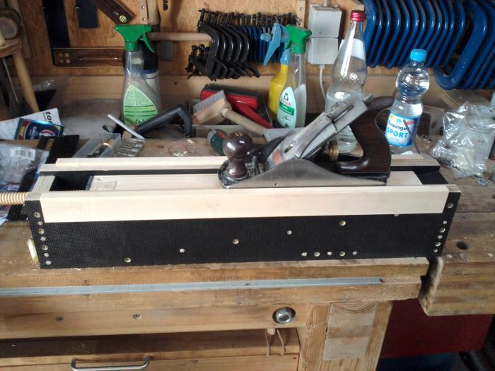

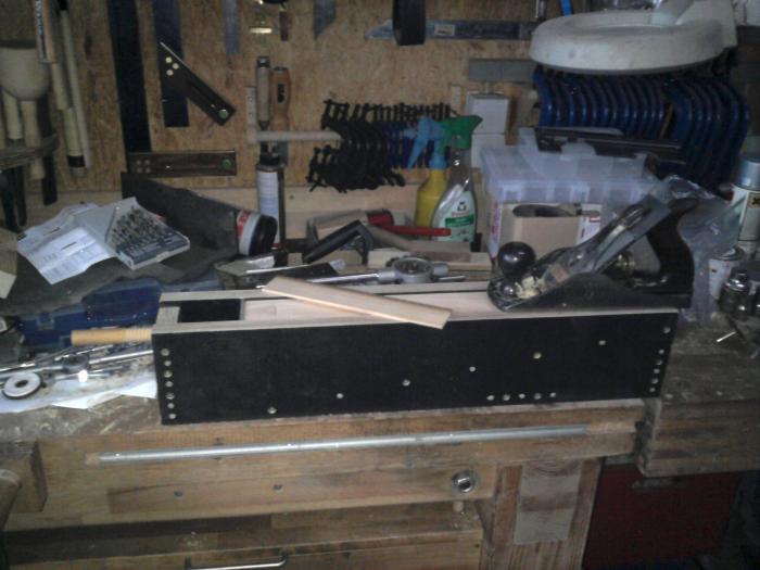

Beiträge: 1180
Re: Dünne Leisten hobeln *MIT BILD*
[In Antwort auf #117345]
Meine Lösung sieht so aus:
Die Auflage innen ist über eine schiefe Ebene (man beachte die Schrauben in der Seite) in der Höhe verstellbar.
Die Breite ist auf einen #4,5 oder #7 Hobel ausgelegt. Als Anschlag für das Werkstück habe ich eine Kunststoffplatte, die ist aber etwas zu nachgiebig.
Vielleicht muß ich da etwas dickeres besorgen oder ein möglichst weiches Aluminiumteil nehmen.
