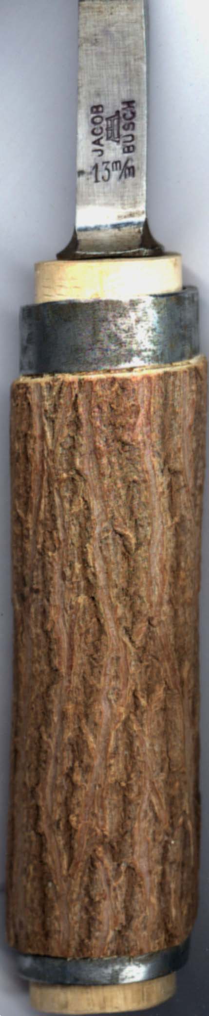

Lochbeitel mit Holundergriff von Jacob Busch *MIT BILD*
[In Antwort auf #116531]
Also mache ich mal ein Bild. Auch wenn es ein kleinwenig gedauert hat, das einzustellen.
Die Obere Zwinge sieht verzerrt aus, das muß am einlesen des Bildes ligen. Der Beitel ligt ja nicht eben auf der Glasplatte.
Das Bild zeigt die Siete der Klinge, das Rohr ist, glaub ich, um 4cm im Durchmesser.
Ja, ich geb ja zu, dass das Rohr etwas schief gesägt war und ich das nicht wegwerfen wollte sondern, dass ich das eben für diese Aufgabe genommen habe, wo es von der Funktion nicht so stört, das es etwas schief ist.
Äh, irgendwie sind die Komata nicht richtig; wie gehören die jetzt?
Verschlafener Gruß
Andreas N.
Verschlafener Gruß
Andreas N.

Re: Wie schön,
[In Antwort auf #116544]
hallo an alle beitel-griff-bastler,
ich habe auch noch einen satz uralte lochbeitel, die ich mit neuen griffen versehen muss. ich werde aber die ovale form der alten englischen lochbeitel verwenden.
die idee mit holunder als griffholz ist lustig... ohne bohren. gibt es da schon erfahrungen???
aus meinen kindheitserinnerungen (blasrohr) kommt mir holunder als relativ weiches hols in erinnerung, ich haette da bedenken, lasse mich da aber gerne ueberzeugen (haette auch angst wegen der ausbruchgefahr, ist ja eigentlich ein rohr...).
zum thema dicker oder duenner kann ich nur sagen, etwas dicker.
ich brauche die dinger fuer etwas groebere loecher und ich schlage mit einem kluepfel der marke "schwerer eigenbau", der hat locker mehr als ein kilo.
mein liebster griff ist auf dem foto im link der 2. von links (der dicke, lange, ist zwar kein lochbeitel aber mit 50mm breite ein schoenes teil, in deutschland nichts vergleichbares gefunden).
http://www.djarv.se/slagstamjarn.asp
mit dem teil kann man super 2-haendig arbeiten, wenn der angeschoben ist, laeuft der allein.
der schmied, der die teile macht, heist svante djärv, ist ein schwede und macht verdammt gute werkzeuge.
und da sind auch einige exoten zu bekommen. er liefert auch nach deutschland, aber ein paket aus schweden kostet mindestens 29 euro.
gruss
helmut

Re: Wie schön,
Das Holundergriff sieht so neu aus obwohl ich schon einige Löcher ausgestemmt habe. Das Holz ist sehr fest. Das Loch habe ich auf die Schlüsselweite der Angel mit einem passend großen Nagelbohrer gebohrt (ziemlich schwer), Die Klinge ist esrst nach zwei Löchern bis zum Kropf in den Griff gegangen.
Ich muß mich noch berichtigen: Die Bunde sind außen 48mm im Durchmesser.
Und der Griff ist so lang dass man mit beiden Händen zupacken kann.
Bei der Größe hat man kein unsicheres Gefühl und merkt beim hebeln, wie die Klinge des Beitels leicht federt!
