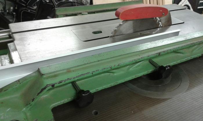

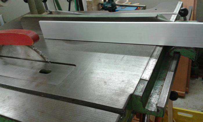

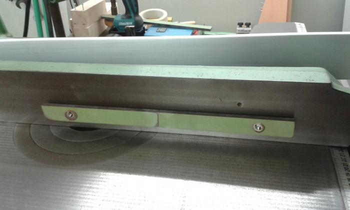

Hallo Heinz,
hier nun meine Bilder. Ein schöner Anschlag.
Hoffe nur, dass das Aluminium nicht das Holz schwarz färbt, manchmal ist das ja so.
Leider ist der Bereich des Anschlages der als Führung dient, wenn man den Anschlag dreht etwas schmaler. Der "Nutstein" sitzt dann sehr stramm und der Anschlag kratzt dann beim draufschieben des Anschlages auf dem Maschinentisch. Werde da noch etwas nacharbeiten.
Jan

Guuden,
Sollte es schwarze Streifen geben, entweder zum Eloxieren geben
(kostet nicht viel, sieht mir fast schon eloxiert aus),
oder gelegentlich mit Zaponlack einsprühen.
g.H.! J.

Hi,
noch eine Möglichkeit: Einen Streifen Schichtstoff (Produktnamen z.B. Resopal, Polyrey) aufbringen, z.B. mit gut abgelüftetem Kontaktkleber. Da steht bei mir auch langsam an, weil das Eloxal teils abgenutzt ist.
Grüße.
