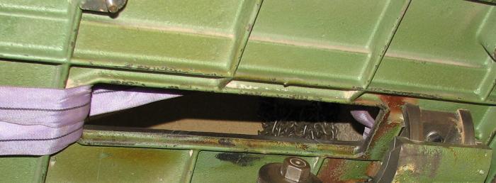

das mit meiner Rapid bezieht sich, wie erwähnt, auf die alte Version - die mit dem 'gerundetem' Unterbau.
Schätze so Ende 60er/Anfang 70er
Interessant fand ich in dem Zusammenhang das von Thomas hier im Thread verlinkte PDF. Denn offensichtlich hat man bei Rapid inzwischen
(wer weiß, vielleicht fehlte ja auch was bei meiner Maschine) mit dem Spaltkeil ähnlich gelöst.
Wie ich bereits geschrieben hatte, sind so einige konstruktive, wie fertigungstechnisch gesehene Dinge meiner alten Rapid nicht befriedigend.
Die aktuelle Rapid wird da besser sein - aber sie soll ja auch ordentlich Geld kosten und etwas Entwicklung darf man auch erwarten.
Eigentlich beginnt das bereits bei dem von unten an den Tisch einseitig angeschraubten Aggregat. Hat den Vorteil, daß man beim Abnehmen
des Tisches 'alles' zusammen hat und Einstellungen beim erneuten Montieren entfallen.
Nur: sollte die Werkseinstellung nicht 100%ig sein, sieht man sich mit heftigen Problemen konfrontiert.
Der Wangenkörper (Schwenkbügel) ist nicht nur mit Spannhülsen verstiftet - durch die einseitige Aufhängung unter dem Tisch würde ein
Ausrichten zur Tortur werden.
Aber auch die Idee an sich: das Gewicht derart unausgeglichen aufzuhängen und dann auch noch für die Winkeleinstellung an einem
Hebel zerren zu müssen (ich habe mit einer Zugwaage bei meiner bis ~ 20kg gemessen) halte ich für schlichtweg im Vergleich zu anderen
Maschinen für schlecht gelöst. Finde das auch ein wenig 'grazil', dafür das da so viel Gewicht dranhängt.
Schaut man mal in eine etwa gleich große, gleich alte US-Säge (Delta Unisaw) sieht man, wie man es vernünftig macht:
http://vintagewoodshop.files.wordpress.com/2010/11/cimg2142.jpg?w=1400&h=
zwei weit auseinander liegende Wangen, das Aggregat liegt darin viel ausgeglichener.
Auch sonst ist das dort, in der Summe gesehen, durchdachter gefertigt - z.B. keine M20er Feingewindeschraube zur Höhenverstellung, sondern
ein solider, robuster Schneckentrieb.
Selbst beim Gehäuse hat man das damals in den USA besser gemacht: man verschweißte nicht stumpf die Blechteile, wie bei der
Rapid, was sehr schnell Beulen durch Wärmeverzug bedeutet (wie bei meiner); sondern man winkelte die Bleche ab und verschweißte die
Kanten dieser Falze.
Keine Ahnung wie das bei Ulmia usw. im Vergleich aussieht - aber die alten Rapid sind in dieser Beziehung wirklich lausig.
Hinzu kommt, daß wenn man das Gehäuse nur wenige Zentimeter größer gemacht hätte, man auch weniger Probleme gehabt hätte : bei
meiner kratzt, wenn auf 45° und nach unten gefahrenem Aggregat, die Keilriemenscheibe am Gehäuse. Sowas dürfte es nicht geben.
Bei meiner Säge bemerkte ich, daß ich überhaupt nicht auf die 100mm-Sägehöhe kam. Ab ~ 80mm 'gnuppte' irgendwas über.
Wie sich herausstellte, waren die letzten Gewindegänge der Spindel für die Höhenverstellung entweder nie wirklich gut verarbeitet
gewesen oder abgenutzt.
Es hängt halt viel Gewicht dran und dementsprechend wird die Spindel auch belastet, wenn nicht gut geschmiert (es gibt da zwar einen
Schmiernippel - aber wer nutzt diesen schon). Und auch wenn sich das Gewinde beim Test einer gebrauchten Maschine noch o.k. anfühlt - zum
Überprüfen muß man die Maschine zerlegen.
Habe die Spindel selber nachgefertigt und auch gleich länger gelassen, damit das Gewinde 100%ig bis zum Schluß trägt.
Dank viel MoS2-Fett geht die Verstellung inzwischen auch akzeptabel leicht - aber eine einigermaßen gute Leichtgängigkeit hängt wirklich an der
Schmierung.
Und so ziehen sich die Problem'chen' wie ein roter Faden durch die Sache.
Gerne hätte ich die Senkkopfschrauben des Lagerdeckels ersetzt, Senkkopf-Schlitz durch Senkkopf mit Innensechskant. Ging nicht, weil
die alten Schrauben einen flacheren Senkkopf besitzen. Bei der Demontage fiel mir auch die 'haarscharfe' Passgenauigkeit der Bohrungen
Deckel-Lagerkörper auf (Bilder dazu verlinke ich).
Der Gußtisch ist zwar prima, aber:
- keine T-Nuten (bei neueren Baujahren schon)
- ein sehr schmaler Eingriff im Tisch (65mm - bei der aktuellen Rapid breiter | dadurch einerseits schlechter Zugriff, andererseits kann man
praktisch keine 'zero inserts' anfertigen - zumindest mir wäre das bei dem 4mm-Abstand Sägeblatt-Tischkante zu unsicher ... daraus ergibt
sich eine weitere unschöne Sache: der recht großer Spalt zwischen Sägeblatt und Tisch - darf heute max. 3mm betragen und muß leicht
zerspanbar sein, wenn ich die BG richtig verstehe)
- bei meiner Maschine sieht man Lunker in den Nuten, d.h. schlechter Guß
Bzgl. des Thread-Themas 'Winkelgenauigkeit'.
Damit hatte ich keine Probleme, es ist sogar möglich minimal in den Minusbereich zu schwenken (ca. 1°), allerdings habe ich die Schrauben
an den Enden des Klemmsegments weggelassen. Brauche ich nicht, zudem ich ja nicht mehr zerren muß, sondern kurbeln kann ;-)
Den 'Zerrgriff' habe ich 'weggeflext'.
Weiterhin gefiel mir die elektr. Anlage nicht. Das Ein- und Ausschalten über den (zudem ungünstig liegenden) Motorschutzschalter.
Das läuft jetzt über Taster (Schütze. So kann man diese wunschgerecht positionieren oder in beliebiger Anzahl anbringen - denkbar wäre z.B.
auch Fußbedienung oder wie bei Formatkreissägen am Schiebetisch) mit 'Stecker-in-Steckdose'-Kontroll-Leuchte.
Außerdem wird der Motor jetzt gebremst (kein spez. Bremsmotor, sondern der alte originale Bauknecht) - das habe ich mir allerdings 'entwickeln'
lassen (brüderlicherseits) und ist eine 'LowCost'-Lösung, die aber funktioniert :-)
Wegen dieser vielen Probleme und Unzulänglichkeiten würde ich daher die alte Variante nur jmd. empfehlen, der Spaß, Lust, Zeit und Möglichkeiten
zum Basteln hat.
Ansonsten, lieber gleich was besseres kaufen.
Bei meiner fehlte leider auch der Schiebetisch und Längsanschlag, dafür hat sie 'nur' 250 gekostet und war noch einigermaßen in der Nähe abholbar.
Wie das bei der ganz neuen aussieht, weiß ich nicht.
Nur würde mich bereits das Gezerre für die Winkeleinstellung vom Kauf abhalten, denn für das Geld bekommt man überall anders eine mit Handrad
und m.W. sind selbst die aus der chin. Produktion alle mit weit auseinanderliegenden Wangen ausgestattet.
Ach ja, Bildmaterial - siehe Link 'Bilder' (darunter ein kleines Video)

Dabei fällt mir ein, liesse sich die Tischöffnung mittels Metallfräse nicht nach rechts etwas vergrößern, das eine Sägeblatt-umschliessende Tischeinlage Platz findet?
das funktioniert zwar, aber ich würde solche Versuche lassen.
Rund um den Ausschnitt ist eine Verstärkungsrippe, die würde dann wegfallen - und fräsen bis zur Rippe wäre der Gewinn nur gering.
