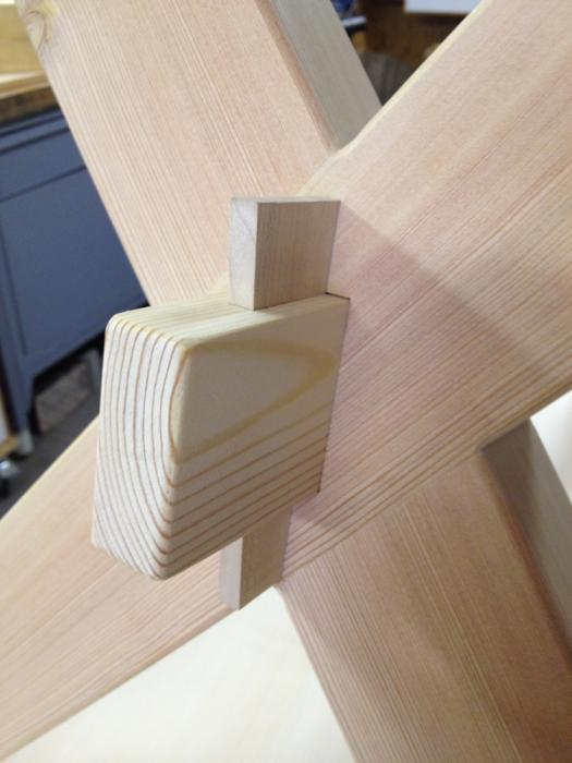

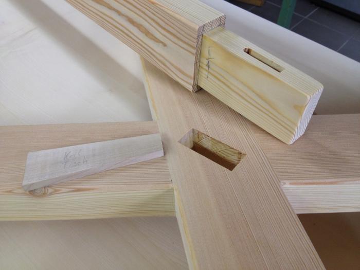

Re: Tisch mit Ahornplatte (Testkeilung) *MIT BILD*
[In Antwort auf #73335]
am Wochenende habe ich die Zapfenlöcher gefräst und anschließend die Ecken sauber
ausgestemmt. Heute habe ich mal die Keillöcher ausgestemmt, einen Testkeil gesägt
und die Verbindung getestet. Tja, passt alles soweit. Jetzt muss ich nur noch ein wenig
schleifen, die Verbindungslöcher zu den Gratleisten bohren, das Ganze zusammensetzen
und die Tischoberseite seifen. Das Gestell bleibt so wie es ist, unbehandelt. Es soll selber
eine Patina ansetzen. Auf jeden Fall ist das Ende des Projektes in Reichweite...
Dirk
Dirk
Hallo Dirk,
an Deiner Doku erkennt man sehr schön die sorgfältige Arbeitsweise. Mir gefallen die Verbindungen sehr. Sie sind formschlüssig und sehen auch noch gut aus. Auch kann man an den Schritten erkennen, dass die Arbeit viel Zeit in Anspruch nimmt. Ich freue mich schon auf die Bilder der Totalen, denn dann ist Dein Werk vollbracht.
Weiterhin viel Freude
herzlichen Gruß

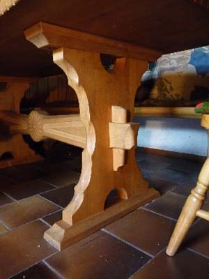

Hallo Dirk
Es sind wirklich schöne Bilder über Deinen Tisch, auch kann ich Deinen Entschluss verstehen, den Tisch so zu belassen, Holz in seiner Urform hat oft was für sich, es ist ein schönes Holz.
Ich als einer der immer wieder einen Schnörkel anbringt, würde den Keil in einigen Details noch aufmotzen, als Beispiel den Tisch, der in meiner Hütte steht.
Allerdings, ganz Zwecklos sind diese Schnörkel auch nicht, versuch mal vor dem Tisch sitzend, ob Dein Knie irgend wo anstößt.
Hallo Franz,
die Keile habe ich nur probehalber ausgeschnitten, um die Passungen zu checken. So richtige
Schnörkel werden am "Endkeil" zwar auch nicht zu finden sein, aber eine leichte andere Form
werden die Keile schon bekommen. Und wenn sie nur leicht an den Ecken abgerundet werden.
Mal sehen.

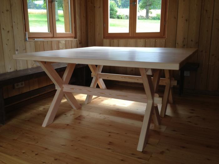

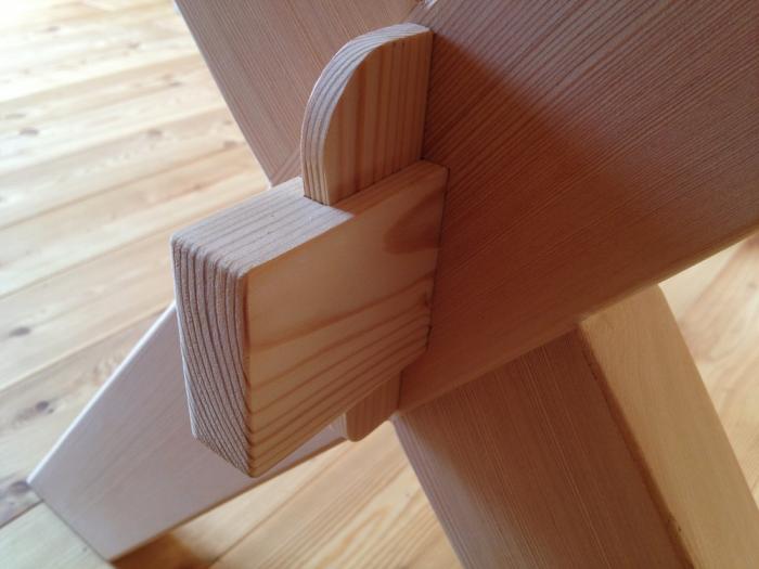

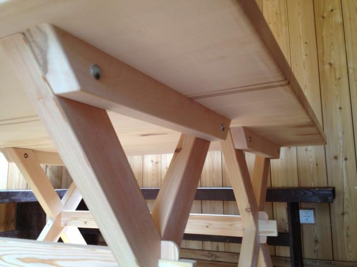

Re: Tisch mit Ahornplatte (endlich fertig) *MIT BILD*
die beiden Tische sind nun fertig. Und endlich ist auch wieder Platz in der Werkstatt.
Die beiden Platten wurden geseift. Auf den Exzenterschleifer habe ich ein Schleifvlies aufgebracht
und damit das Ganze am Ende nachpoliert. Es ergibt sich ein seidener Glanz. Mal gespannt, wie
sich die Oberfläche in der Praxis bewährt. Wie man auf dem ersten Bild sieht, passen die
hellen Tische ganz gut in die Hütte und heben sich optisch gut ab.
Jetzt fehlt noch eine einfache Eckbank, eine einzelne Zweier-Bank und zwei Brettstühle. Ich werde
mit der Eckbank weitermachen, nach dem Urlaub....
Dirk
Dirk
Hallo Dirk,
die Tische sind sehr schön geworden. Die Verarbeitung macht großen Eindruck auf mich. Sehr sauber!
Nun viel Freude und ein frisches, kühles Bier zur Inbetriebnahme!
Hallo Dirk,
die Tische sehen toll aus, die Verbindungen sind sehr genau und alles in kurzer Zeit fertig gestellt.
Mich würde interessieren, wie sich die geseiften Tischplatten verhalten, magst du in einigen Monaten mal berichten ob die helle Farbe erhalten bleibt.
