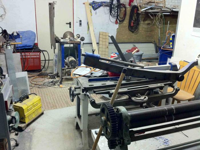

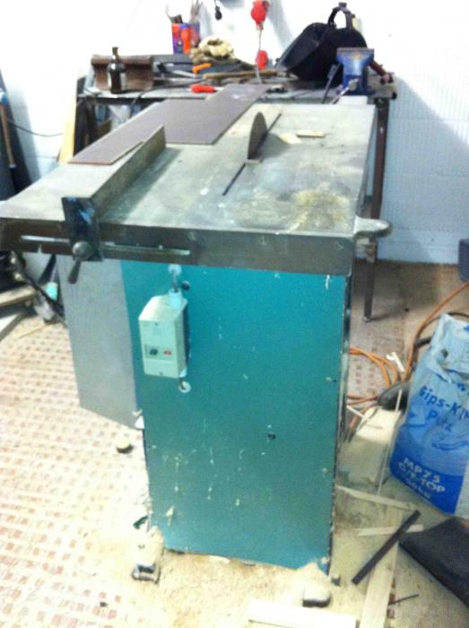

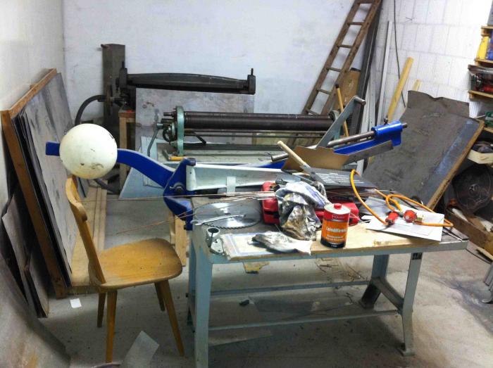

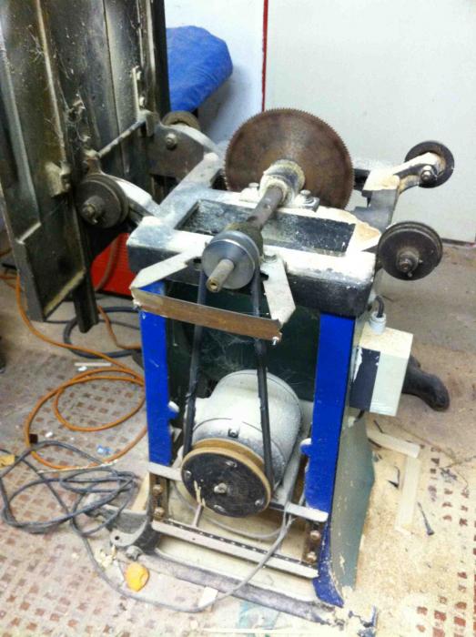

Hallo Sepp und alle anderen,
ich habe mal wie versprochen ein paar Maschinen wenn man sie denn so nennen will reingestellt.
Die Schlagschere ,Rollenbiegebank und die Abkantbank habe ich mit nem Haufen Blechen aus nem Nachlass für nen Hunnie erstanden.
Die sind aus den Fünfziger Jahren.Bei der Säge kenn ich das Alter nicht so genau,es stand auf dem Motortypenschild komme ich jetzt aber nicht
mehr dran,weil ich ne kleine Umfassung gamcht habe wegen den Spänen.Maschinentisch läuft auf Stahlrollen, hat allerdings nur einen kleinen Hub ca. 300 mm.
Ja das ist ein Teil meiner Werkstatt, der andere ist noch nicht aufgeräumt.
bis dann
Kevin

Hallo Kevin,
ich denke nicht, dass es den anderen die Sprache verschlagen hat, waren wahrscheinlich nur beschäftigt.
Dein "Schätzchen" sieht doch stabil aus. Wenn sie läuft, was spricht dagegen ihr eine kleine Kur zu gönnen? Dabei solltest Du aber unbedingt auch an die Sicherheit denken: Stichwort - Spaltschutzkeil, Sägeblattabdeckung und Notausschalter, und schon bist Du auf der sicheren Seite. Ersteres kostet nicht die Welt: zwischen 5 und 15 €, zweites ebenso, drittes ca. 20 €, also alles im annehmbaren Bereich. Lediglich für die Halterungen dazu müsstest Du entweder innen nachschauen oder schlimstenfalls selber anbringen, bei Deinem Beruf vermutlich nur eine Aufwärmübung.
Falls nicht vorhanden (ist nicht genau zu sehen) vielleicht noch eine Millimeter genaue Skala (aufklebbar, gibt es bei meines Wissens bei unserem Hausherren, Preis auch im gleichen Bereich), damit der Paralell-Anschlag genau eingestellt werden kann.
Es gäbe da noch ein paar Kleinigkeiten und auch größere Möglichkeiten, je nach geplantem Einsatz. Die Amerikaner haben da ziemlich gute Literatur, bei denen heißt das "Tuning", habe da noch irgendwo ein neues Buch über dieses Thema rumliegen. Falls Du Englisch kannst und Interesse hast, schaue ich mal nach.
Ansonsten schließe ich mich Justus und Sepp an: Lager etc. erneuern, und die nächsten "100" Jahren sind gesichert!
Nur Mut!
Grüße von
Volker,dem Handschuhschreiner.
Walter Heil
Beiträge: 1425
Re: Kombimaschine
Beitrag von Walter Heil »
[In Antwort auf #71495]
Hallo Kevin,
aus diesem Säglein wird höchstens eine Art Zugsäge (was sie ja schon ist). Ob sich der Aufwand rentiert, daraus eine TKS zu machen, da habe ich meine Bedenken. Kein Spaltkeil, keine Schutzhaube, keine Absaugung, keine Höhenverstellung, der Parallalanschlag ist auf der falschen Seite des Sägeblatts. Wie ein Gehrungsanschlag zu machen wäre, ist mir schleierhaft. Willst Du eine ordentliche Tischkreissäge, dann kommst Du mit einer alten "richtigen" TKS billiger und mit weniger Arbeit davon. Da gibt es Bäuerle, Kölle, Frommia, Ulmia, Rapid, Klein & Söhne, Aldinger, Martin und andere. Mit etwas Geduld kann man sich auch eine Dreierkombi schießen, da ist die Fräse und die Langlochbohrmaschine auch dabei.
