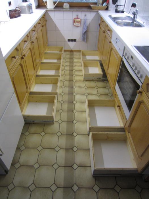

Re: Sockel für Küche *MIT BILD*
gut Ding will bekanntlich Weile haben und seit einigen Tagen habe ich Heizung im Werkraum und kann also auch im Winter was machen.
So habe ich mich an die Schubladen für den Sockel in der Küche gemacht und das ist dabei herausgekommen:
Verarbeitet habe ich Dreischichtplatten 19 mm für die Wände und 10 mm Spanplatte, weiß beschichtet für die Böden.
Eckverbindungen als verdeckte Schwalbenschwanzverbindung, hergestellt mit dem Leigh-Gerät.
Auf Eueren Rat hin habe ich die Schubladen verleimt. Vorher habe ich die Innenseiten mit OSMO-Hartwachsöl behandelt; Die Außenseiten sind dran, wenn endgültig feststeht, wie die Verblendung ausfällt - geschraubt oder verleimt. Ich tendiere zu Eiche massiv, passend zu den Unterschränken, ca. 15 mm dick. Werd mal sehen, was ich selbst an Holz da habe oder mich beim Füssenich in Menden umsehen.

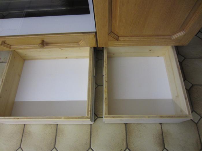

Wie man schon auf obigen Bild sieht hat sich die Investition in Überauszüge gelohnt: Nahezu die kompletten Schubladen ragen aus dem Sockel heraus. Hier noch mal ein Bild dazu:
Danke an alle für Eure Ratschläge, besonders an Justus für die Beratung zu den Auszügen.
Manfred (mwr)
