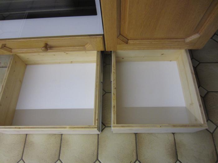

gut Ding will bekanntlich Weile haben und seit einigen Tagen habe ich Heizung im Werkraum und kann also auch im Winter was machen.
So habe ich mich an die Schubladen für den Sockel in der Küche gemacht und das ist dabei herausgekommen:
Verarbeitet habe ich Dreischichtplatten 19 mm für die Wände und 10 mm Spanplatte, weiß beschichtet für die Böden.
Eckverbindungen als verdeckte Schwalbenschwanzverbindung, hergestellt mit dem Leigh-Gerät.
Auf Eueren Rat hin habe ich die Schubladen verleimt. Vorher habe ich die Innenseiten mit OSMO-Hartwachsöl behandelt; Die Außenseiten sind dran, wenn endgültig feststeht, wie die Verblendung ausfällt - geschraubt oder verleimt. Ich tendiere zu Eiche massiv, passend zu den Unterschränken, ca. 15 mm dick. Werd mal sehen, was ich selbst an Holz da habe oder mich beim Füssenich in Menden umsehen.
Wie man schon auf obigen Bild sieht hat sich die Investition in Überauszüge gelohnt: Nahezu die kompletten Schubladen ragen aus dem Sockel heraus. Hier noch mal ein Bild dazu:
Danke an alle für Eure Ratschläge, besonders an Justus für die Beratung zu den Auszügen.

Re: Sockel für Küche, Beschläge,Auszüge ? Füße ?
Beitrag von Manfred (mwr) »
Hallo Heinz,
zunächst einmal vielen Dank für Deine Dokumentation.
Kann ich gut gebrauchen, für eine bestehende Küche zu Erhöhung der Arbeitsplatte und für eine neu zu bauende Küche.
Welche Verstellfüße und welche Auszüge hast Du eingesetzt ? Hast Du einen Hinweis auf den Hersteller und die Artikel-Nrn. (Oder habe ich das in Deinem Beitrag überlesen ?)
Für Deine Mühewaltung vielen Dank im voraus.
Manfred
Hallo Manfred,
siehe Beitrag vom 24.4.12:
"Die Höhenverstellung erfolgt über Stellfüße, die (nun doch) in Einschlagmuttern sitzen. Der Gewindestift ist 100 mm lang und das Loch dafür knapp gebohrt. Da wackelt wirklich nichts, wenn der Stift noch an der Einschlagmutter gekontert ist. Die Füße habe ich hier bezogen:
http://www.kipp.com/cms/wm?catId=1669
Stellfuß ECO-Line Form B Zink, Antisliplatte und Gewindespindel M10x100"
