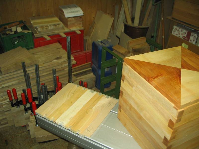

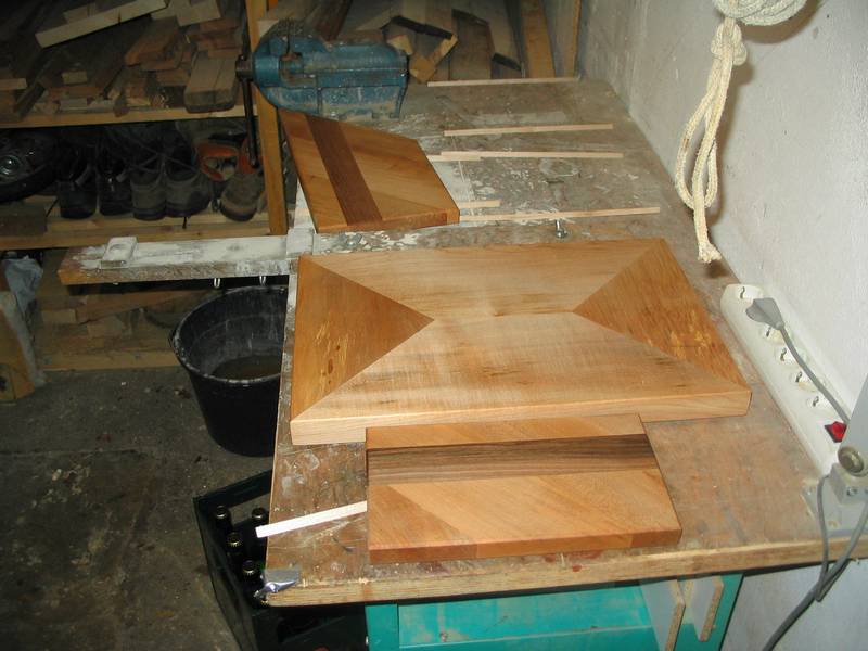

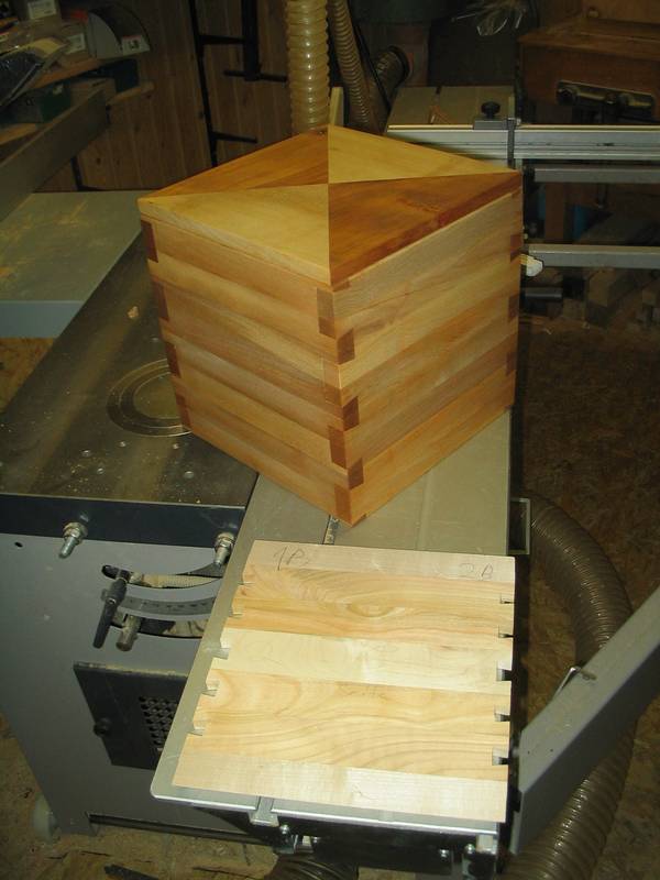

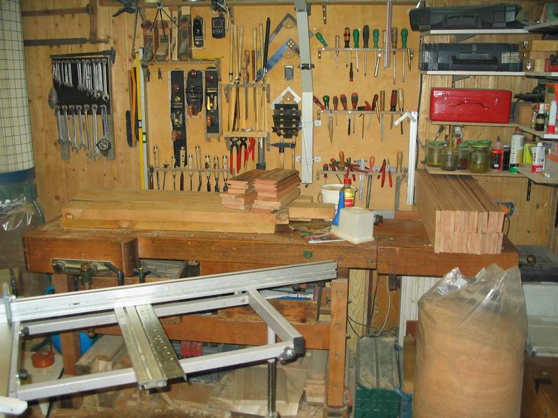

Leimholz kann auch schön sein
[In Antwort auf #57280]
Hi Pedder,
wie versprochen hier mal ein Bild von Leimholz in schön. Die Kiste ist aus Ahorn, der Deckel aus Ahorn und Kirsche:
Ich sehe gerade dass bei dem liegenden Brett die Unterschiede zwischen Kirsche und Ahorn nicht so schön zu sehen sind, schade. Das Brett wird jenfdalls eine Seite des PC-Gehäuses.
Noch mal aus einer anderen Perspektive. Man sieht auch gut, dass wieder Frühling wird in der Werkstatt. Dominic und ich wetteifern gerade beim Holz auftrennen und verarbeiten. Die Bretter in Zwingen im Hintergrund sind von Dominic. Der Stapel Bohlen dahinter ist von mir:
Hier das Rohmaterial für die nächsten Projekte von Dominic und mir:
Auch in Leimholz einige "Abfall"-Projekte:
Beste Grüße und nichts für ungut
Gero
