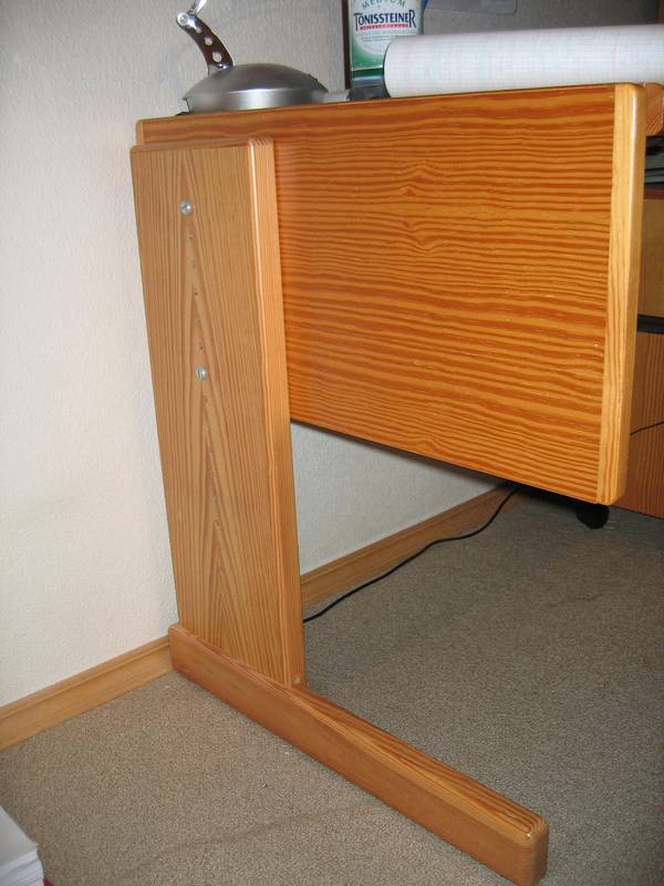

Schau mal auf meine Bilder. Da siehst Du, daß die Tischplatte nur auf zwei runden Stiften ruht. Da ist die Trefferquote für Finger schon minimal. Beim zweiten vorhandenen Tisch ist das ebenso gelöst.
Für "normale" Kinder braucht es wohl nur die Höhenverstellung. Für künstlerisch schaffende Kinder wäre dann eine eigene Staffelei sicher sinnvoller und förderlicher für diese Betätigung. Auf rollende Gegenstände bei schräggestellter Platte wurde ja schon hingewiesen.

Re: Kinderschreibtisch
[In Antwort auf #39751]
Hallo Heinz,
vielen Dank für die Bilder. Inzwischen bin ich ziemlich sicher, dass eine Neigung der Arbeitsplatte nicht erforderlich ist.
Die Höhenverstellung mit einer umzusetzenden Verschraubung ist sicher akzeptabel.
Verunsichert hat mich aber Deine Formulierung "für jemand, der sich an den Bau eines Schreibtisches herantraut". Zugegeben ich bin noch Anfänger, aber mit etwas Sorgfalt und meiner Ausstattung mit dem Festool CMS (TS 55 und OF 1010) sollte doch eine ausreichende Genauigkeit erzielt werden können, oder? Welche Schwierigkeiten siehst Du den bei dem Projekt, auf die ich mich im besonderen einstellen sollte?
Beste Grüße Andreas

das war so gemeint, daß jemand der handwerklich auch nur etwas geschickt ist keinen Bedarf für eine stufenlose Einhandverstellung oder ähnliches hat.
Ich hänge noch ein Bild des zweiten Jugendschreibtisches an, bei dem mehr Holz verarbeitet ist, nur ist der nicht so gut zugänglich. Wenn Du aber Bedarf an weiteren Details hast kann ich das im Lauf der nächsten Tage machen; meine Tochter zieht gerade in ihre erste eigene Wohnung und da wär so was möglich, eh er aus dem näheren Umkreis des Fotoapparates verschwindet.
Hallo Heinz,
besten Dank für das Foto. Wie ist den bei diesem Tisch die Tischplatte befestigt? Und welche Stärke haben den die beiden Schrauben, die die Scherkräfte aufnehmen müssen? Auf dem Foto erscheinen sie mir fast ein bischen zu dünn.
Beste Grüße
Andreas
