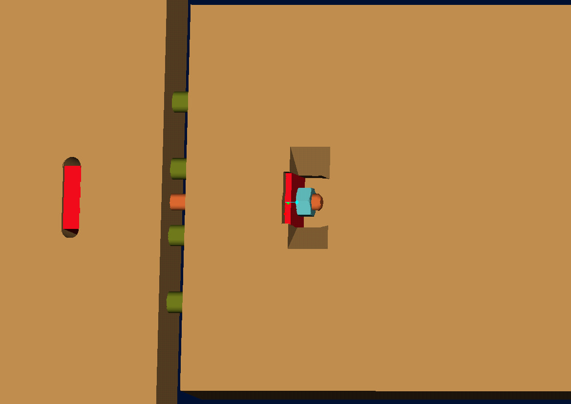

- Beiträge: 2302
Re: Das ZipBolt-Drama *MIT BILD*
Hallo Heinz
Hab Dir eine neue Skizze beigefügt, ist einfach: Ein Stehbolzen M8 (orange-braun), ein Flacheisen 8mm dick(rot) mit eingeschnittenen M8er Gewinde, eine kräftige Unterlagscheibe (rot) und eine Mutter M8 (blau).
Deine Frage zur Sicherungsscheibe, solche Teile sind dort sinnvoll, wenn die verspannten Teile sich nicht oder wenig verspannen lassen, das ist ein hochkomplexes Thema "vorgespannte Schrauben", da kann man stundenlang darüber diskutieren z.B. bei Verschraubungen von Zylinderköpfen, da wirst Du immer wieder lange Schrauben finden, die so ausgelegt sind, dass sie sich längen, sind daher vorgespannt, die Gefahr des Lösens ist damit gebannt.
Bei Holz kann man davon ausgehen, dass eine Verspannung sich immer einstellt, somit ein Druck auf die Schraube bleibend ist, allerdings wie lange das Holz dem Druck standhält ist eine andere Frage, es könnte sein, dass das Holz dem Druck ausweicht und dann die Verbindung drucklos wird, die Schraube sich also lösen kann.
Ein Nachziehen bringt Dir darüber Gewissheit.
Dies trifft aber mehr oder weniger bei allen Verbindungen bei Holz als Werkstoff zu.

- Beiträge: 1268
Hallo Franz,
sorry, da habe ich dich mit meinem Versuchsaufbau
auf die falsche Fährte gesetzt! :-)
Das linke Holzstück wird in der Praxis hinterher um
90° gedreht verbaut, was es praktisch unmöglich macht,
das Flacheisen solide und unsichtbar einzulassen. Aber
ich bin ja mit den Rampa-Muffen einverstanden, dieser
Teil des ZipBolts ist ja durchaus überzeugend.
Ich sehe eigentlich auch kein Problem mit dem Lösen der
Schraube, aber wenn ich den Sprengring zusätzlich ein-
setze, dann kann ja nach menschlichem Ermessen nichts
mehr passieren.
Vielen Dank für Deine Hilfe. Es ist schon toll, wenn man
einen kostenlosen Konstrukteursmeister für sich arbeiten
lassen kann! :-))
