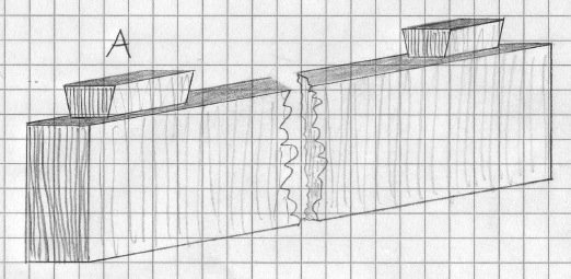

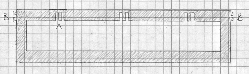

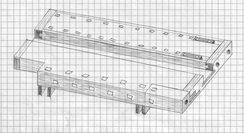

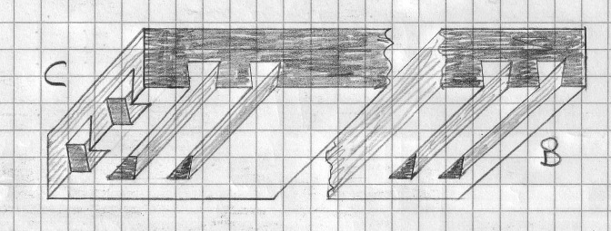

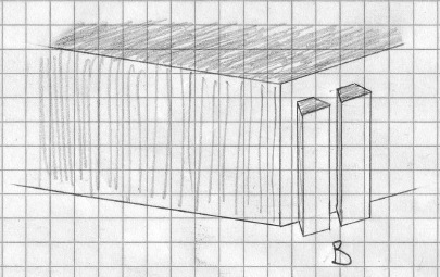

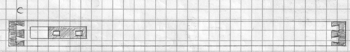

Verbindungen (mit Bildern)
[In Antwort auf #26081]
So. Jetzt kommt die Frage der Verbindungen. In dieser Hinsicht ist die von mir geplante Bank ziemlich speziell, da sie aus zwei Hälften besteht, deren eine (im folgenden Bild die obere) einen einfachen seitlichen Zugang zu den am Rand liegenden Hinterzangen bieten sollte (für eventuelle Reparaturen). Die folgenden Skizzen sind nicht maßstabgetreu. Hier erst einmal eine Gesamtübersicht :
Dazu gibt es noch zu wissen, daß ich Leim möglichst nur beim Zusammenbau der Bretter für die Platte verwenden möchte, und daß die Grundidee der mittigen Beilade die ist, daß das Holz der Bankplatte von außen nach innen arbeiten soll.
Mein Problem war, daß Rolf meinte, die Platte müsse relativ fest mit dem Gestell verbunden werden. Das habe ich auf folgende Weise zu lösen versucht.
Hier sieht man zunächst die Querstreben unter der Bank. In der ersten Zeichnung sieht man deren vier, in Wirklichkeit werden es wohl sechs. Ihre bisherigen Maße sind etwa 3 cm x 9,6 cm x Bankbreite (84 cm). Auf ihren beiden Enden sieht man eine abgesetzte Gratnut ("A"). Auf diese sollen die Bankhälften geschoben werden.
Hier ist die hintere Bankhälfte von unten zu sehen. "A" bezeichnet dieselbe Stelle wie vorher, dort findet die Verbindung zur Querstrebe statt. "B" ist der Ort, an dem die Hirnleiste angebracht werden soll.
Hier sieht man die Bankplattenhälfte noch einmal von schräg vorn. Über die beiden Gratnuten ("B") soll dann die Hirnleiste von oben gestülpt werden.
Dies ist die Hirnleiste von schräg unten. Man sieht die beiden abgesetzten Nuten an den Seiten. "C" ist der Ort, an dem die Bretter angebracht werden, die die innenliegenden Hinterzangen abschließen sollen (vergleiche mit erster Skizze).
Dies ist die hintere Bankhälfte von der Seite. Rechts und links befinden sich die Hirnleisten, ansonsten sieht man das Brett, von dem gerade die Rede war (heißt das Bankhakenleiste ?).
Ist diese Konstruktion sinnvoll ? Wenn nicht, wie geht es besser ?

Hallo Dirk,
bin wie Rolf auch der Meinung, daß die Bankplatte möglichst fest mit dem Gestell verbunden sein muß so gibt das Gestell der Platte und auch umgekehrt Stabilität. Wenn ich deine Konstruktion richtig verstehe, sollen Querstreben erst eingeschoben werden und dann das Brett der Beilade. Aber wie kommst Du dann an deinen Schürzen vorbei ? Du müßtest auch die Streben einstülpen. Ob man eine Gratverbindung überhaupt stülpen kann und die dann hinterher noch anständig ihren Zweck erfüllt, weiß ich nicht. Deine Streben sind wegen der Schürzen gehörig abgesetzt, da hätte ich etwas bedenken, daß die Stellen mit dem Grat abscheren, weil kurzes Längsholz nun mal gerne abschert. Warum soll der Grat denn nicht über die gesamten Bankhälften gehen ? Der Sinn eines Grates wäre doch, die Platte einigermaßen eben zu halten über die gesamte Breite. So wie ich die Zeichnung verstehe, sitzt der Grat nur im äußeren Viertel und hält die Platte auch nur dort. Denke mal nicht, daß ich dich für eine ordentliche Schraube (8er-12er) oder zwei pro Bank-Hälfte (dann eine in einem Langloch) zur Befestigung von Platte&Gestell gewinnen kann. So könntest Du dann auch die Platte dazu bringen, nach innen zu schwinden/quellen. Bei der jetztigen Ausführung wir die Platte voll nach allen Seiten arbeiten, weil nirgendwo richtig befestigt. Außerdem wäre das m.E. viel stabiler und simpler herzustellen sowieso. Eine Verbindung zu ersinnen und zu zeichnen ist viel einfacher, als sie wie erdacht auszuführen. Bin eigentlich kein Schwarzseher, aber ich denke, daß auch bei einem durchschnittlich begabten und erfahrenen Holzwerker diese Verbindung Albträume hervorruft. Du hast bisher geschrieben, Du siehst dich als Anfänger. Schlimm wird es dann, wenn trotz der ganzen Mühe und Arbeit die Sache doch nicht richtig fest wird oder irgenwas beim Zusammenbau abbricht.
Jedenfalls, die Idee mit dem von außen nach innen schwinden finde ich gut.
Denke mal, daß Du getrost auf deine tragende Längsstruktur verzichten kannst, bei einer Plattendicke von 8 cm sollte sich nix durchbiegen. Außerdem scheint sich eine sinnvolle Verbindung von Längsträger und Querstreben als schwierig zu erweisen.
Deine Grate an der Hirnleiste/Plattenvorderseite (B&C) verstehe ich ehrlich gesagt nicht. Auch bei der Hirnleiste würde ich dir zu einer normalen (rechteckigen) Nut-/Federkonstruktion raten, gesichert durch eine lange, stabile Schraube/Gewindestange. Wenn Du keine Metallstange magst, könnte die evtl. auch aus Holz sein ? Ich hab´ ja mitbekommen, daß Du Herausvorderungen magst, aber ein doppelter Grat scheint wirklich mehr als eine einfache Herausvorderung zu sein. Wie soll man das Holz zwischen den Graten einigermaßen sauber mit Handwerkszeug rausbekommen ? Bei einer Gratverbindung ist ja wichtig, daß sie gut paßt. Generell ist es bei einer Gratverbindung nicht einfach, das richtige Maß von zu fest und zu locker zu finden, bei einem doppelten Grat, wie von dir an der Hirnleiste vorgesehen, noch viel schwieriger, denke ich.
Viel Erfolg !
Gruß, Andreas
