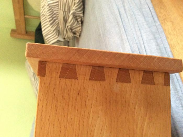

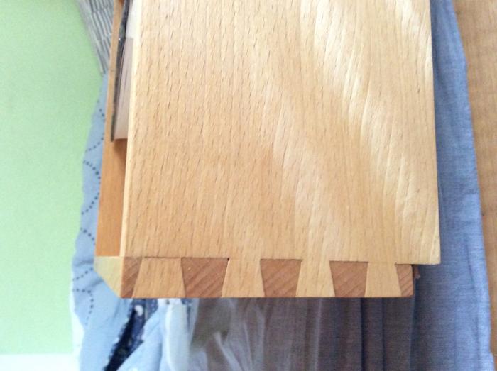

bei gedoppelter Schubladenfront lege ich die Nut in die Schwalbenschwanzebene, dann sieht man sie gar nicht.
Ist die Front nicht gedoppelt, mache ich den unteren Zinken breiter, damit Platz für die Nut ist.
Die seitlichen Löcher schließe ich mit einem Stopfen.
Hier zwei Bilder meiner letzten Schublade.
Nicht perfekt, aber für das ungeübte Augen ausreichend.
Für das geübte Auge sofort erkennbar unregelmäßig, aber das macht m. E. ja den Charme aus.
