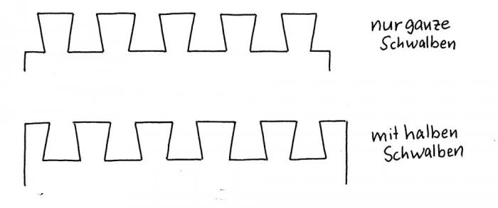

- Ich mache nur ganze Schwalben. Das ist auch so üblich, aber gegen halbe Schwalben spricht technisch überhaupt nichts.
Bild 1: ganze und halbe Schwalben

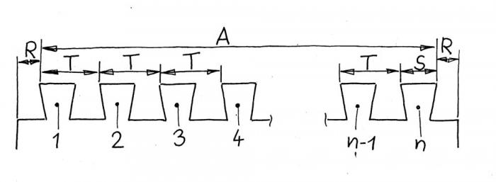

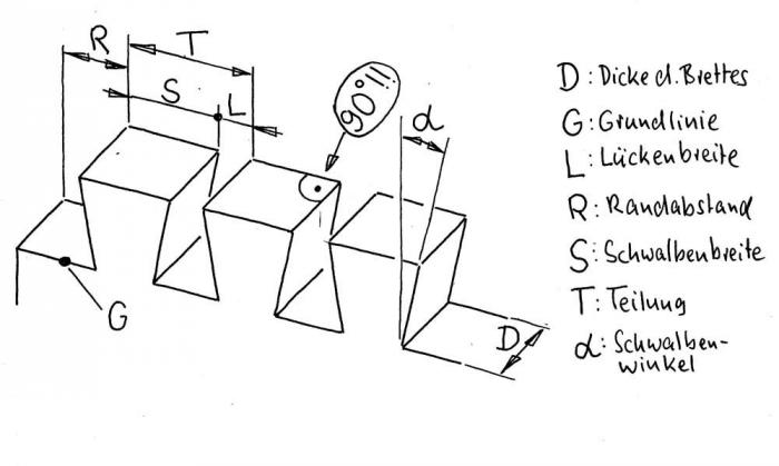

Geometrische Merkmale der Schwalben und rechnerische Zusammenhänge
Bild 2. Geometrische Merkmale

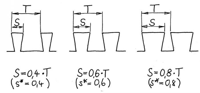

Die Zinkenteilung setzt sich aus einer Schwalbenbreite und einer Lückenbreite (= Breite der Zinken, die in die Lücke passen) zusammen. Durch Variation der Aufteilung kann das Bild der Verbindung in weiten Grenzen geändert werden:
Bild 3: Aufteilung der Zinkenteilung
s* (s stern) ist der Zahlenwert, der mit der Teilung multipliziert die Schwalbenbreite ergibt.Ich finde es ansprechend, wenn Schwalben- und Lücken (= Zinken) einen ähnlich großen Querschnitt (sichtbare Fläche) haben. Dafür muss die Schwalbenbreite deutlich mehr als die halbe Teilung betragen, s* = 0,6 ist ein brauchbarer Wert, den ich auch beim folgenden Beispiel benutze. Diese Festlegung ist willkürlich und völlig unkritisch, aber man braucht eine Zahl, sonst kann man nicht rechnen.

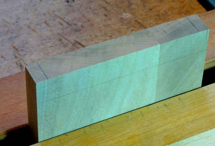

1: Grundline:
Als erstes wird am Schwalbenstück die Grundlinie angerissen, und zwar rundherum (vorn, hinten und auch über die Brettkanten). Ihr Abstand von der Hirnholzfläche wird die Höhe der Schwalben, sie soll im Normalfall (d.h. wenn man die Schwalben nach dem Verleimen bündig mit dem Zinkenstück hobeln will), 0,5 bis 1 mm größer sein als die Dicke des Zinkenstückes. Alle anderen Linien mache ich mit dem Bleistift, diese aber mit einem schneidenden Streichmaß. So kann beim Nachstechen des Grundes das Stecheisen die richtige Position fühlen.
2: Randabstand der Schwalben

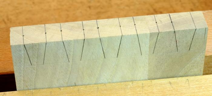

Die erste und die letzte Schwalbe haben einen Abstand zum Rand der Hirnholzfläche, „Randabstand“ auf Bild 2. Dieser Abstand wird frei gewählt, z.B. etwa halbe Brettdicke, und als „Randlinien“ auf dem Hirnholz aufgezeichnet.
Bild 4: Schwalbenstück mit Grundlinie und Randlinien

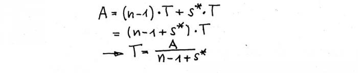

Bild 5 zeigt: Für eine beliebige Schwalbenzahl n setzt sich der Abstand A zusammen aus (n-1) Teilungen und einer Schwalbenbreite:

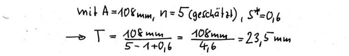

Rechnung für ein Beispiel: (entspricht dem Muster auf den folgenden Fotos mit Brettbreite 124mm, Brettdicke 18mm)
Schwalbenzahl: auf eine Strecke die der 10- fachen Brettdicke entspricht passen etwa 8 Schwalben

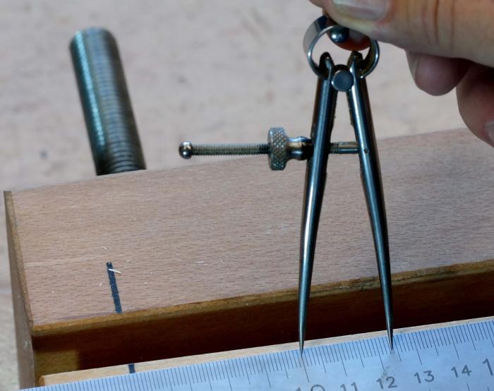

Mit dieser Zinkenteilung passt alles ganz genau. Auf dieses Maß wird jetzt ein Stechzirkel eingestellt:
Bild 6: Stechzirkel auf 23,5 mm eingestellt

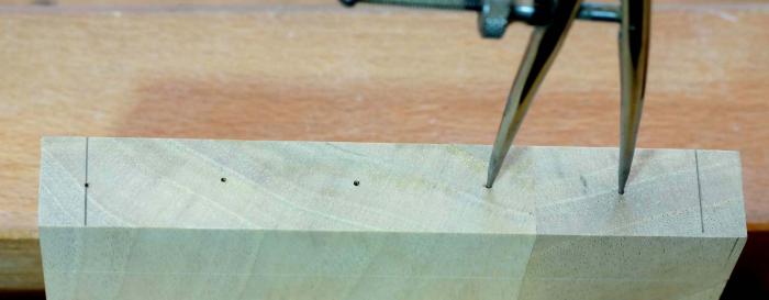

Mit dem Zirkel wird die Teilung, beginnend an der linken Randlinie, viermal abgetragen. Der Zirkel wird eingestochen, um 180° geschwenkt und wieder eingestochen usw. Jeder Einstich markiert den linken Rand einer Schwalbe.
Bild 7: Markieren der Zinkenteilung mit dem Zirkel (zur besseren Sichtbarkeit auf dem Foto sind die Einstiche mit einem Bleistift nachgearbeitet)

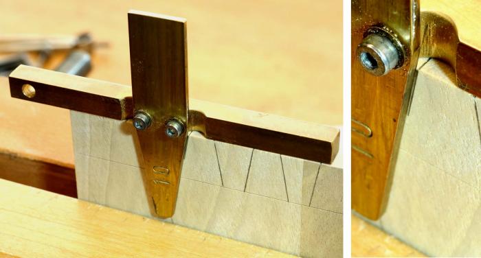

Anschliessend werden die Schwalben fertig angerissen, mit einem Bleistift und meinem Schwalbenwinkel, nur auf einer Seite des Brettes:
Bild 9: fertig anreissen der Schwalben mit dem Schwalbenwinkel. Rechts: Detail am Winkel. Versatz zwischen den Querlinien auf dem Hirnholz und den Schrägen an der Seite ist leicht zu verneiden.
